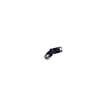

SALUT A TOUS QUI A DEJA ESSAYER DE METTRE UN CARDAN GRAUPNER SUR UNE VIPER SCALEX A LA PLACE DU RESSORT ENTRE LE AXE MOTEUR ET L AXE DE TRANSMISSION

C'est prévu spécifiquement pour remplacer le ressort
Fred
forza_alfa
Date du message : mercredi 23 février 2011 à 00h50
http://www.biltihobby.com/catalog/product_info.php?cPath=22_83_108&products_id=13709
ça va pour du slot ça?

En principe non.
Les cardans Graupner sont en principe asymétriques, 2mm d'un coté 3 de l'autre par exemple.
On trouve des cardans dans les pièces pour trains HO et aussi en modélisme naval :

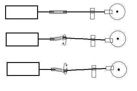

Les contraintes n'ont rien à voir avec la mécanique en elle-même.
Une contrainte, donc un effort aboutit à une usure de la mécanique prématurée et plus importante plus l'effort est important.
La mauvaise qualité d'une transmission et particulièrement son alignement arrive au même résultat sans contrainte donc sans effort.
Dans le cas du ressort en lieu et place d'un cardan, la contrainte vient du fait que l'alignement des 2 axes n'est pas correct d'une part mais aussi qu'avec la vitesse de rotation le ressort s'excentre et accentue le phénomène.
C'est en premier le palier intermédiaire qui subit ces efforts mais aussi le palier de sortie de l'axe moteur.
Mais pas seulement. Comme le ressort s'excentre, il décrit un cercle de même que l'axe bien sûr.
Ce cercle se retrouve à l'autre bout où le pignon en décrivant le même cercle s'écarte de la couronne, puis se décale vers le haut, se resserre contre la couronne et enfin se décale vers le bas.
L'alignement des 2 axes (intermédiaire et arrière) n'est donc jamais correct.
Résultat final, le trou de palier intermédiaire s'agrandi et le pignon dévore la couronne.
LanciaB en mécanique il est impossible d'aligner 2 paliers, c'est bien pour cela que l'on utilise des paliers autoalignants ou à rotule.
Alors 3 paliers dans le même plan, de plus montés sur 2 supports différents (moteur et chassis) et dont l'un n'est pas rigide, c'est tout simplement impossible.
Donc remplacer le ressort par une liaison plastique ou caoutchouc est un paliatif sans doute plus efficace qu'un ressort car il diminue l'excentricité mais ne remplacera jamais un cardan.

Pepe Plus, merci pour la leçon de mécanique, je ne voyais pas ça ainsi la rotation du ressort....mais ça joue vraiment autant sur une transmission de slot à moteur avant ???
Messages : 8.334
Nombres de voitures : Gard
Date du message : jeudi 24 février 2011 à 13h27
Ce montage est une aberration mécanique. Je ne possède qu'une seule et unique auto à moteur avant, une Dodge Viper.
Le modèle a peu roulé, mais le pignon et la couronne sont morts et il y a un jeu énorme dans le palier intermédiaire.
Alors, à part un gros défaut d'alignement, il n'y a pas de raison que ça casse plus qu'une autre transmission.
Ce qui est certain, c'est qu'au niveau coût de fabrication, un ressort c'est plus vite assemblé et moins cher qu'un vrai cardan, même en plastique qui nécessiterait la fabrication d'un ou plusieurs moules supplémentaires.
