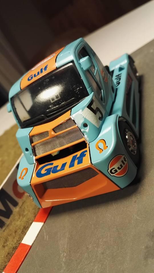

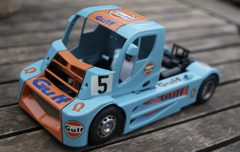

une commande pour un membre du club , j avais encore un poil de bleu
a votre avis cela va lui plaire ou je dois repasser au poncage ...

ha bin non, touche a rien ! excellent ! ...

Très beau rendu.

superbe réalisation.

Cette déco a été vue et revue mainte fois! Et pourtant j'adore toujours autant
Tu as très bien réussi la balance entre l'orange et le bleu. Parfois il y a trop de l'un ou de l'autre.
Ici je trouve l'équilibre harmonieux. Well done!!
Dommage que ton décalque blanc n'aie pas résisté au verni.
Perso je passé systématiquement un vernis à l'eau au pinceau sur les décalques avant d'y aller à la bombe. L'idée étant de mettre une couche de protection face aux solvant des bombes.
Attention à bien vider le réservoir de ton pinceau histoire d'éviter les traces de pinceau ;-)
Sinon, qu'y a-t-il comme châssis là dessous?
Encore une fois: super réalisation

Très chouette! Cette livrée lui sied à ravir!

Beau comme un camion

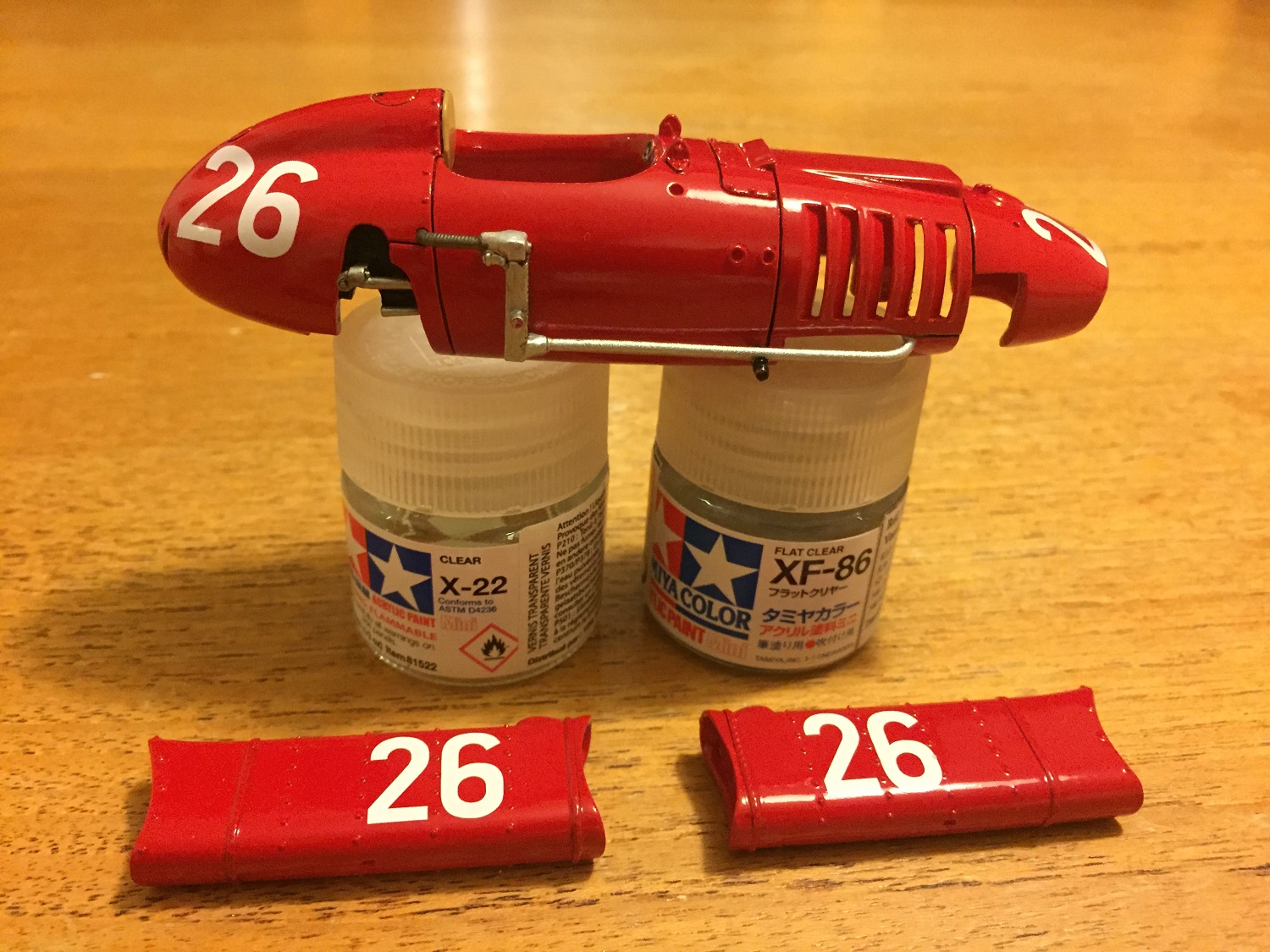

Pike a écrit :Je n'ai jamais essayé et comme j'ai une auto avec de grands décalcs Pattos en cours, je me dis que ça pourrait être la solution. Quel vernis utilises-tu pour ça ?
Perso je passé systématiquement un vernis à l'eau au pinceau sur les décalques avant d'y aller à la bombe. L'idée étant de mettre une couche de protection face aux solvant des bombes. Attention à bien vider le réservoir de ton pinceau histoire d'éviter les traces de pinceau ;-)

J'ai essayé de positioner la D50 de manière à faire ressortir l'épaisseur des décalques et de vernis mis au pinceau. En fait c'est invisible

Ca tombe bien, j'ai les 2 en stock

Pour info les "enamel" posées à l'aéro ne font pas broncher les décalcs de Patos, ça se passe très bien de ce point de vue. J'ai eu des surprises bizarres par contre avec du Humbrol satin incolore qui est sortit teinté "ton chaud" et très mat
, mais les décacls n'avaient pas frisés un poil. Je suis passé chez Revel, et ça se passe bien.
En tout cas il est très joli ce camion, belle réussite. Dommage pour cette décalc frisée.

Efficace la déco Gulf... on s'en lasse pas, même sur un camion.
Et quand c'est fait aussi bien que là un seul mot :
BRAVO

tres beau boulot...propre.
apres si on voulait pinaller....je sais pas si c est la photo mais sur le decalco "5" on pourrait croir que ça cloque???
et moi perso (justeune question de gout c est sur) le bleu aurait été un poil plus foncé le contraste orange/bleu aurait plus claqué a mon sens....mais je répete c est de la pinaille et juste histoire de gout...
beau boulot
