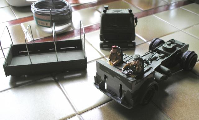

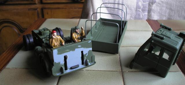

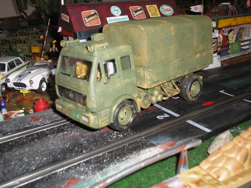

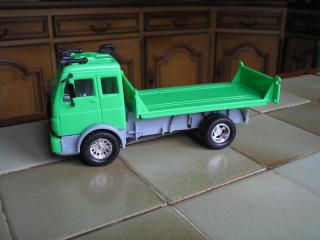

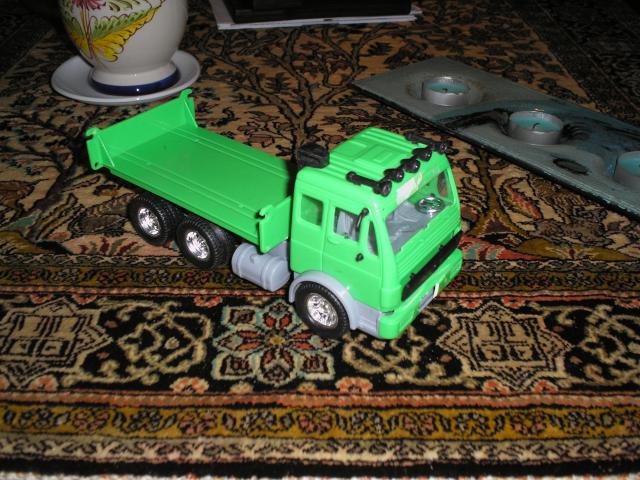

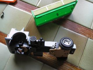

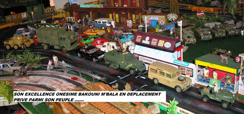

Dégotté pour 1 euro un camion à friction bien fatigué au 1:32 sur un vide grenier.

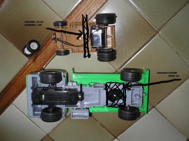

Pas envie de devenir fou avec des roues introuvables dans le commerce, alors la solution: des bandes de caoutchouc de chambre à air collées dans des rainures faites dans l' essieu moteur.
Bien placées avec précautions et bien fixées, un peu de rectification en faisant tourner l' essieu dans une perceuse et une lime douce, on arrive à faire des roues très correctes.

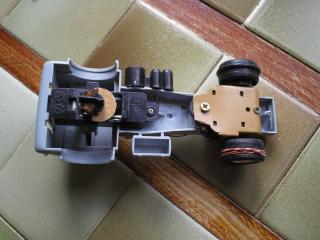

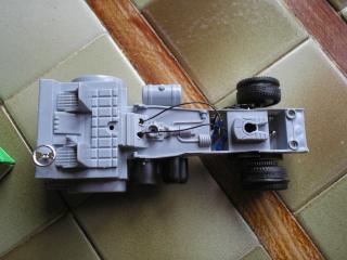

Pour la motorisation, un châssis TROBY sidewinder donné en cadeau avec un achat ( " je t'envoies ça avec, tu arriveras bien à en faire quelque chose" - le donateur se reconnaîtra...)
Fouillé dans mes poubelles perso ( boite à rabiot que tout modéliste doit avoir, surtout ne rien jeter...)
Photos du chantier...
Coup de bol, les essieux Troby sont de même section (balaise !) que les essieux du jouet, donc pas besoin de se prendre la tête à centrer les roues.

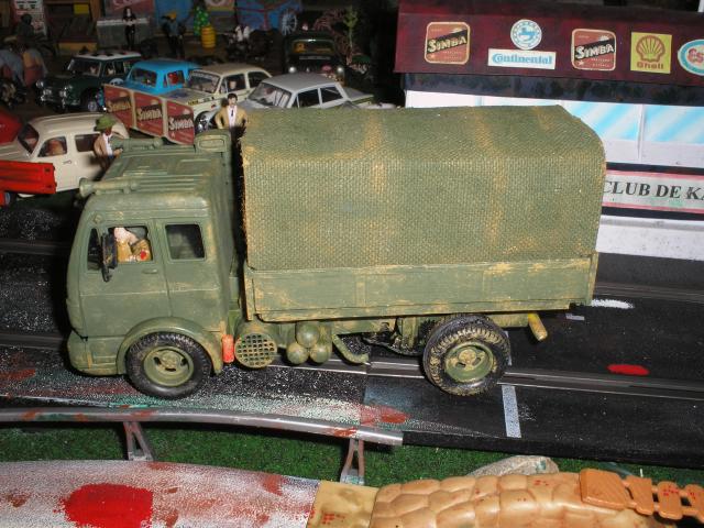

Arceaux en fil de fer costaud et bâche en toile militaire ( chute de housses de sièges de Jeep).
Petits soldats de sachet chinois retravaillés....

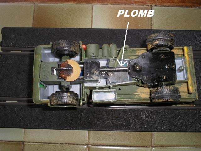

Les 375 kilos de plomb qui lestaient la voiture TROBY ont trouvé leur place dans le châssis du camion....

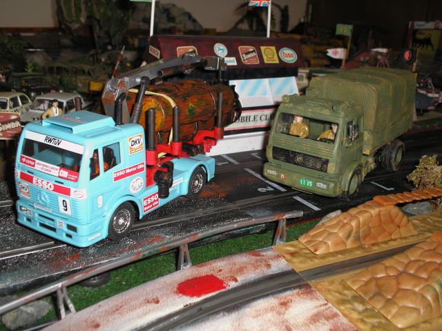

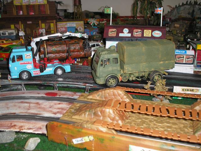

L' échelle est bonne, le camion grumier à côté est fait sur la base d' un Mercédes SCX.
Record battu, coût, environ 2 ou 3 euros....
En 14 volts, bien lesté, il va bien sur la piste.

Superbe réalisation, l'état Kafingais s'étoffe de plus en plus en véhicule original et quand au coût alors la imbattable
Olivier-Fantasy
Date du message : mardi 7 août 2012 à 19h40

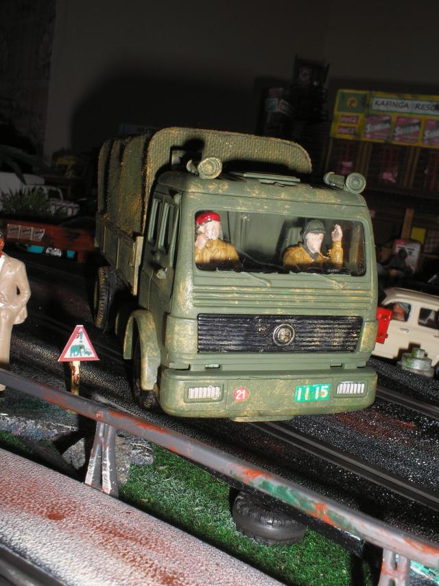

Extra, il y a même la terre sur les pneus
Date du message : mardi 7 août 2012 à 19h46
Salut Roulapla.
Je te conseille la technique de la brosse à dent pour les salissures de terre sur les engins militaires. Je t'explique :
il faut mettre de la peinture couleur terre un peu diluée sur une vieille brosse à dent puis en passant le doigt dessus (comme pour brosser les poils), tu vas ainsi éjecter des gouttelettes et rendre l'effet boue très réaliste.

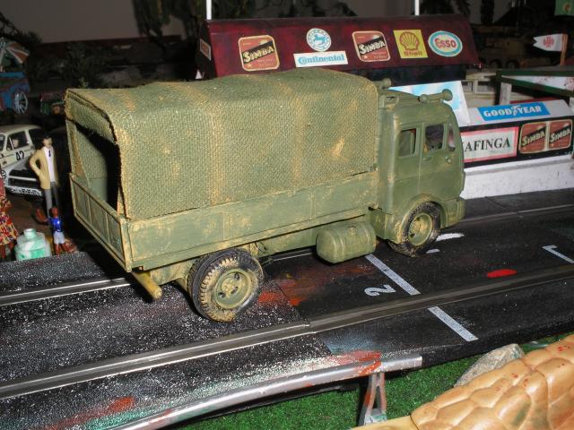

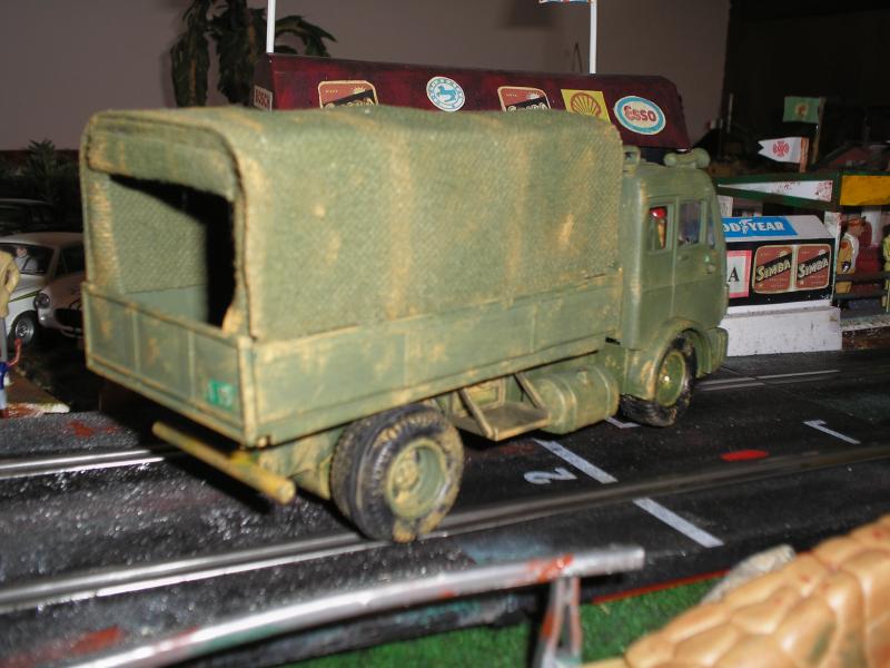

J' ai retrouvé dans mes archives des racks qui vont bien sous la caisse, le châssis fait moins nu.
