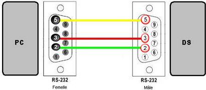

Ben tout est dans le titre , quel est le cablage du port série qui va du DS200 au PC pour une utilisation avec UR30
merci d'avance

Bon, ben j'ai trouvé ça
et apparemment cela fonctionne mais j'aurais bien voulu une confirmation ![]()

plus besoin de confirmation, j'ai tout testé ca fonctionne avec ce cablage série ![]()

Bien vu Med ![]()
Mais sur le coup cela ne m"aide pas car Jojo m'a installer une fiche Din à la sortie de mon rail de coupure
qui va directement au DS .
Le schéma que je cherche c'est DIN femelle---Port imprimante ... ![]()

ta fiche DIN c'est tes 3 fils de détection du DS, c'est ça Matt ?

Matt a écrit :Bien vu Med
Ne désespérer pas Mat, je trouverais une solus...............
