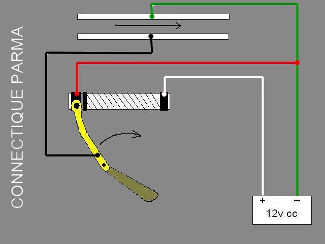

stephanedu14 a écrit :Bonjour a tous.
Je viens de voir qu'il y avat aussi des 15 ohms,certainement plus typé pour du 1/4 de miles.

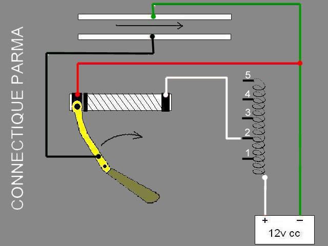

Ne serrait il pas possible de faire une poignée avec une résistance variable en plus de la résistance bobinée,
Cela existe certainement mais le prix doit etre élevé.
Les valeurs des résistances Parma sont :
0.6, 1, 1.5, 2, 2.5, 3, 4, 7, 15, 25, 35, 45, 60, 90 ohms au choix
On peut faire une poignée à 2 valeurs en ajoutant une 2° résistance Parma en parallèle sur celle existante avec un interrupteur.
On peut aussi la rendre variable en ajoutant un curseur sur cette 2° résistance.
La valeur de la résistance finale se calcule ainsi : R1xR2/R1+R2.
le liens proposant un schéma ne marche pas et du coup je me demande comment on fait pour relier le "bon fil" au jack et que fait on des 2 autres....
