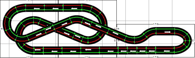

Salut !
420 m, à l'échelle 1:32, bien sûr Le développé est de 13 m 08.
C'est du Ninco, analogique pour le moment, mais j'ai tout pour le numérique aussi. Je vais bricoler un "switch" analogique/digital, mais plus tard.
Les contraintes:
- tenir sur mon plateau 4m18 x 1m25
- pouvoir mettre des bordures dans tous les virages
- une grande ligne droite
- le moins possible de R1 (obligatoire dans la partie droite because plateau trop étroit)
- un pont pour équilibrer les voix
- Un "S" parce que j'aime bien
- meilleure visibilité possible
- la place pour un stand
- utiliser les rails dont je dispose
Et bien le tracé donne ça:
L'ancien c'était ça (mais les R1 cassaient l'ambience):
Prochaine étape: découper les parties surélevées de la pistes pour pouvoir poser les rails. Je photographierai l'évolution.

Date du message : jeudi 27 décembre 2012 à 14h19
Plus sympa et plus roulant sans les R1.
Par contre je ferai un mélange des 2.
Replacer la ligne droite au centre mais en dessous pour dégager la visibilité dans les courbes. Mais ce n'est que mon avis...

Date du message : jeudi 27 décembre 2012 à 15h39
L'autre option c'est d'inverser le pont (ce qui pase en dessous passe au dessus et vice versa). En faisant ça, on libère une courbe.

Date du message : jeudi 27 décembre 2012 à 15h42
C'est ta piste, c'est toi qui voit
J'aimais bien cette droite au centre et ce S en bas à droite que j'aurai repoussé d'un rail vers la gauche.

Date du message : jeudi 27 décembre 2012 à 16h47
Le prob c'est que si je laisse la ligne droite au centre, je n'ai plus assez de place pour faire un virage sans R1.

Date du message : jeudi 27 décembre 2012 à 18h04
Touche a rien, moi j'adore ton tracé.
Par contre, tu as la place pour des stands ?

Newton7900
Date du message : jeudi 27 décembre 2012 à 22h04
Citation :
Oui, y a moyen pour un petit. Pour une pite lane complete digital, il y a aussi moyen en serrant un peu.
