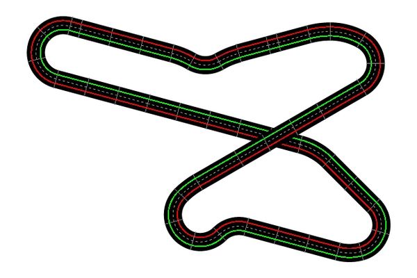

bon ben le plan du circuit sont normalement définitif
je vais me procurer les rails manquantes et faire les essaies dans la salle à manger en attendant que le garage se finisse
@ bientôt pour les 1er essais

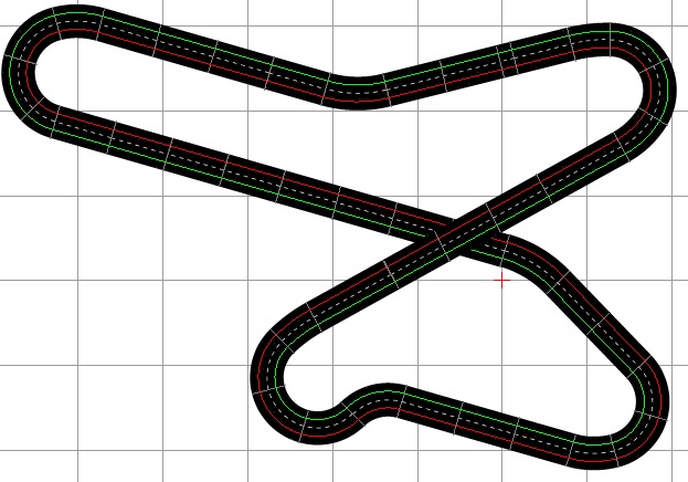

Si tu as la place indiquée sur ton schéma, il est dommage que tu ne varies pas plus les grandes courbes avec des R différents.

Citation :Salut Newton, Alors ce qu'il faut savoir, c'est que suite à un malentendu je me suis retrouvé avec beaucoup de R1.Si tu as la place indiquée sur ton schéma, il est dommage que tu ne varies pas plus les grandes courbes avec des R différents.
Comme à la revente ça vaut pas grand chose et que mon budget se doit d'être limité j'ai fais le choix de les utiliser. Surtout qu’après de nombreux essais je me suis rendu compte qu'il y avait déjà de quoi bien s'amuser avec du R1
(T'façon actuellement je n'ai que ça
ou presque ).
Pour faire mon tracé j'ai surtout fait beaucoup d'essais qui m'ont conduis à un "cahier des charges" induit par mes propre goûts :
- un circuit beau à regarder et une bonne visibilité des autos dans le style plutôt GT.
- Un circuit roulant avec quelques portions technique et surtout de belles relances
- au moins 4 virages et différents
- une ligne droite d'au moins 8 droits
- des relances d'au moins 3 droits entre 2 virages
- 2 voies équilibrées --> circuit en "huit"
Citation :Perso je le trouve vraiment top ton tracé - D'ailleurs je vais l'essayer
n'hésite pas à revenir après pour en discuter
moi il me tarde d'avoir les rails qui me manque pour essayer
Citation :vraiment sympa ton tracé à la fois rapide et technique, vivement la suite.
vivement la suite, Firebird : AU BOULOT !!!

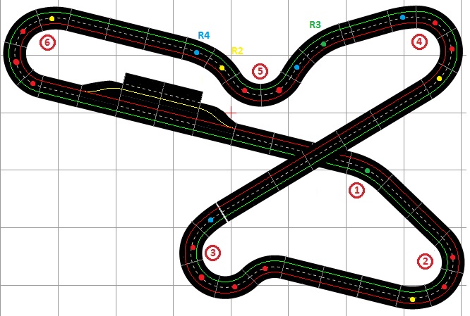

pour le tracé fluide et technique mais les virages 3 et 6 mériteraient de plus grandes courbes

le virage 3 c'est le virage préféré de mon fiston car le pif paf collé au virage serré permet de faire de beau dérapage ou bien le plaisir de passer en essayant de perdre le moins de temps possible.

J'avais oublié de préciser que le virage 3 n'est intéressant qu'avec au moins 3 rails droits avant (en tout cas avec les voitures que j'ai), le mieux étant 4 rails droits : ça permet de beaux drift avec notre bmw GTR de chez fly

Pour ce qui est du tracé actuel, l'endroit marqué "5" est l'endroit que je changerais (pour faire une longue "ligne droite en courbe"). En plus si tu veux mettre de la déco, ca va te gêner

@gilou-971 : Bonsoir, pour le n°5 je l'ai pas encore testé ... mis il sera démontable et pourra être remplacé par seulement un R3 je testerais les deux possibilités ...

Je suis du même avis que Gilou-971 sur la 5 (et en règle générale sur le R1) et j'avais aussi pensé à la solution de ton dernier tracé, sauf que comme ça tu te retrouves le 1 et le 5 identiques pour le même slot et avec tes autres courbes trop similaires...
J'y ajouterai une difficulté un peu comme ci-dessous. C'est juste un essai et pas vraiment encore idéal mais je rajouterai quelque chose en tous cas... Pas facile de faire plaisir à tout le monde.
