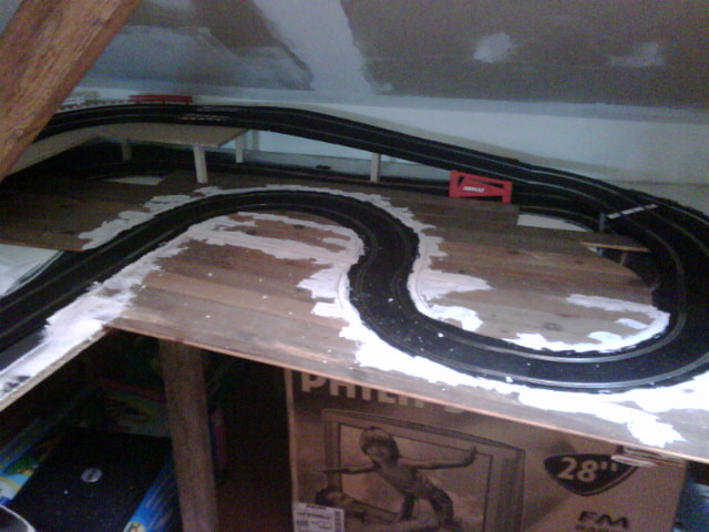

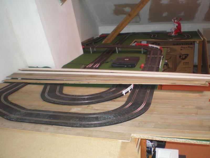

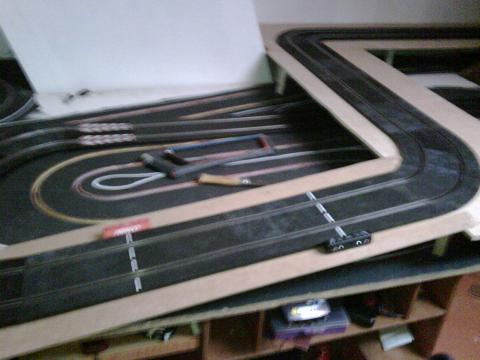

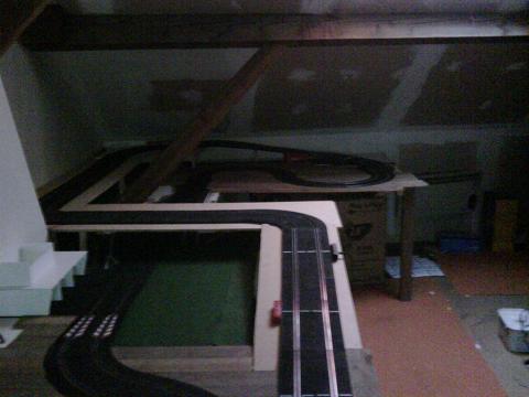

apres maintes et maintes modifications je me suis décidé. voila la bête :
Avant les bordures y'avait rien enfin presque... quelques unes par ci par la !!

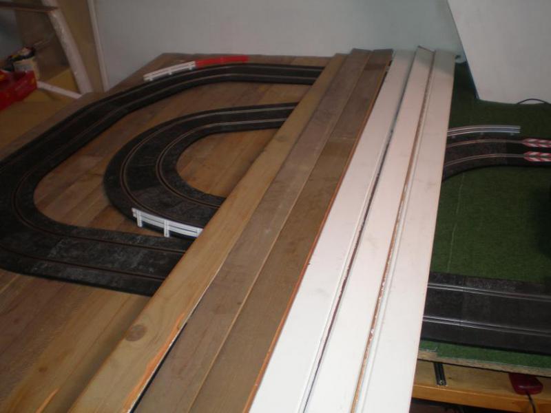

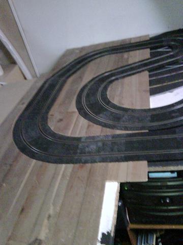

Puis vu sur un post l'idée des lambris mais je les mets a l envers pour eviter les trous du aux dessins.

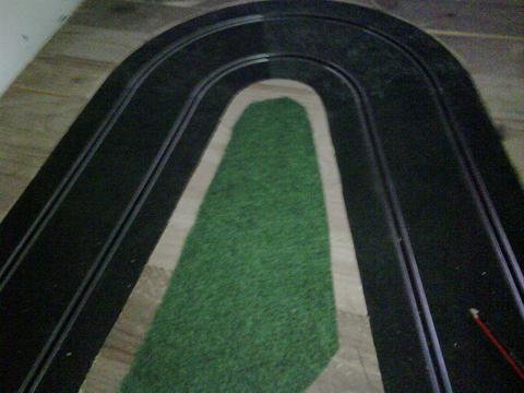

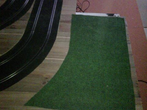

Tracage du circuit sur le lambris et decoupage....

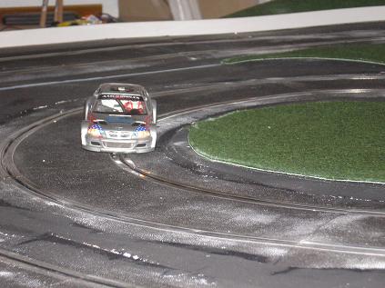

Hum voyons voir ce que ca donne avec un peu d'herbe ???
Allez faut tester !!!!!
Résultat au poils mais il faut poncer par ci par la pour diminuer de 1mm les lambris au niveau des rails...
Puis enduit de rebouchage pour enlever tous les trous.... puis petites peintures des bordures... puis pose de l'herbe...
Allez suite au prochain AM que j'aurais de libre....

salut à toi
trés belle piste ,elle à l'air d'etre rapide.
j'aime la façon d'intégrer la piste selon l'architecture de la piece avec le contournement du poteau et l'adaptation du tracé en fonction de la charpente!!
bien joué!
bon courage pour la suite

rapide oui est non pour faire avec la place que j'avais il me fallait serrer les virages donc quelques R1 bien placés font de certains virages un véritable piège.
je vais essayer de la trace avec track2000 je le mettrais pour que vous vous rendiez compte.
Sinon pour avoir test avec stan il y a quelques jours sans bordures etc les temps tombés en 7.9, 7.8sec
je pense qu avec un de de derapage et une voiture super preparée le temps peu tomber vers 7.0 voir en dessous de la barre des 7.
Me reste a intergre le pc et la webcam et tout ira pour le mieux....
merci

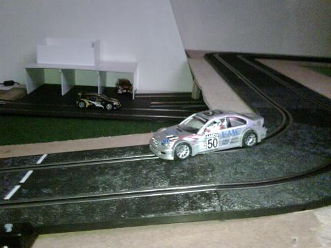

Date du message : mercredi 25 mars 2009 à 18h40
au debut avec aimant mais avec le passage de stan j'ai tout enlevé et la c est que du bonheur...... par contre ca revele les probleme de poids avant et donc il faut lester un peu mais sinon au poil....

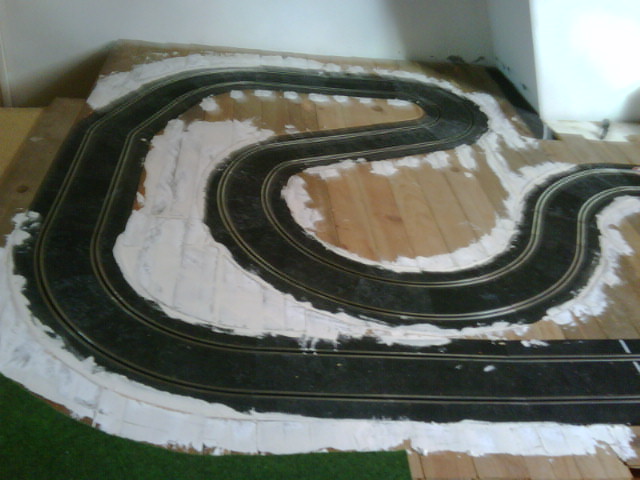

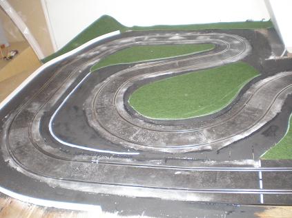

les dernieres photos :
Application de l'enduit pour boucher deux trois trois... et demain poncage.
J'ai commencé aussi les colline en grillage a poule demain pose du papier maché...

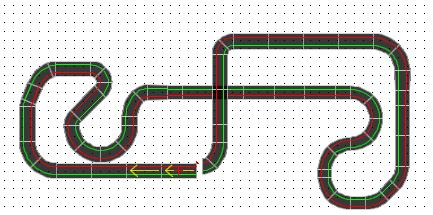

Enfin bref le tracé avec tracker 2000 V3.0b (super la nouvelle mouture au passage)
le tracé:

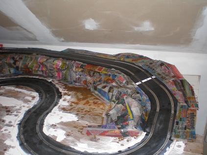

Date du message : jeudi 26 mars 2009 à 17h05

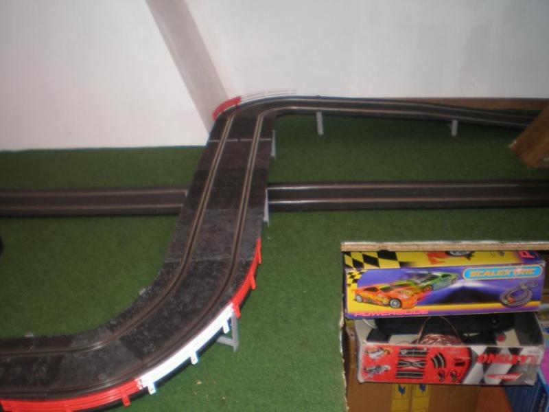

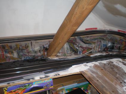

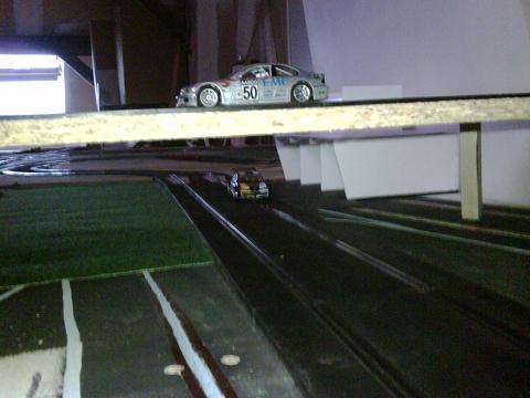

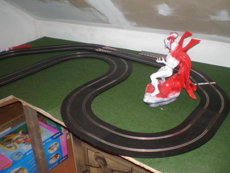

les dernieres news.
Pose papier maché pour les reliefs.. et ponçage
Pinturluration bordure et pose de pelouse
TEst sur la partie seche de la piste...

en tout cas trés beau travail.tu pouras détailler un peu plus la technique du papier maché? (j'ai des reliefs à faire...)

Armsterisme
Date du message : jeudi 26 mars 2009 à 20h29
alors papier maché qui marche pas mal chez moi
Des vieux journaux de la colle a tapesserie (la moins cher c est que de la colle quand même) de l'eau un seau
verser dans le seau 5 a 10 l d eau selon la quantité de papier a faire (perso pour mes reliefs 5 l mon suffit)
mettre la colle a tapisserie mais en quantité moindre que pour la tapisse je dirais 1/4 des doses... fin c est au jugé mais pas la boite c est sur.
Pendant que la colle se dissoud couper des bande de papier dans les journaux +/- large. moi le laisse les journaux et je coupe direct dedans avec la pliures ensuite je coupe le bord pour avoir des bout de la largeur du journal (je sais po si j suis clair la)
mettre les bouts dans le seau et laisser reposer quelques heures (pour que le papier absorbe bien la cole et se rmolisse.)
moi je laisse 3 ou 4 h tel quel et je vois au premiere bande poser si besoin de plus.
ensuite ben tu prends les bandes et tu moules le grillage a poule prealablement posé.... le papier etant super imbibé il colle a tout meme au petite barreau de grillage. voila apres c est de la patience et c est tout
