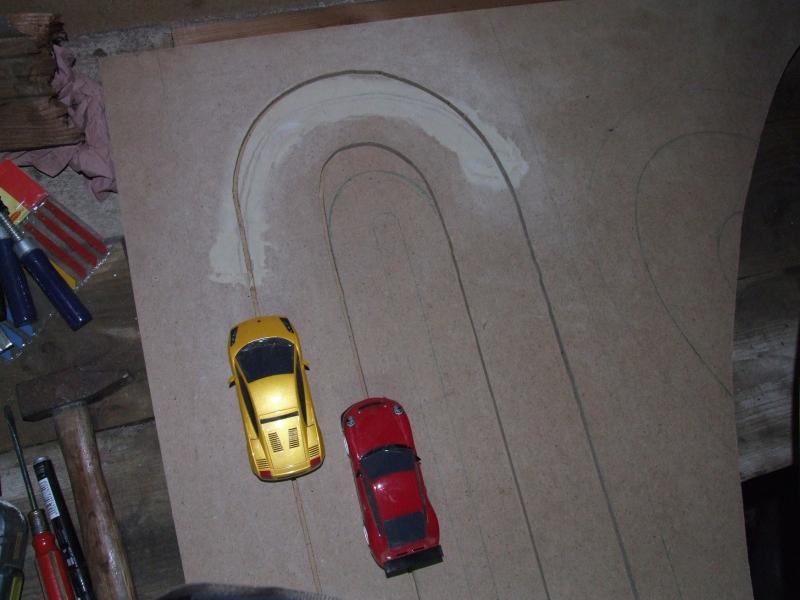

vous en pensez quoi de ce virage ???
Je crois qu'il est trop serrer a l'intérieur ...
- Questions
- ça passe ou pas ???
ça passe ou pas ???
dario
Date du message : lundi 7 février 2011 à 20h01
PINUEXPRESS
Genre : Masculin Masculin Inscription : 18/12/2008
Messages : 1.322
Piste : Scalextric
Nombres de voitures : 200
Date du message : lundi 7 février 2011 à 20h59
OUI, fectivement, vraiment trop serré ! ! !
babe11
Date du message : lundi 7 février 2011 à 21h03
Oui en effet j'ai bien l'impression que ton virage intérieur est
trop serré. Vu que c'est du bois tu pourrais approcher ton
intérieur de l'extérieur......pourquoi pas.
dario
Date du message : lundi 7 février 2011 à 21h42

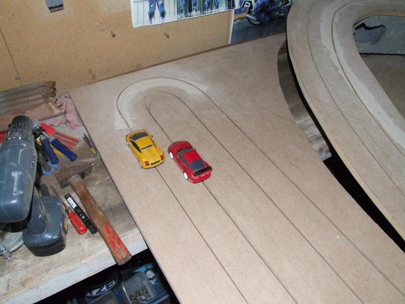

bon ok je pense que je vais modifier ce virage avant de finaliser la chose !!!
mais ça craint pas si les slot sont près le de l'autre, les roues vont passer voire déraper sur le cuivre du slot extérieur ???
sinon je change (élargi) carrément les 2 courbes !!!

Je ne croix pas que ça doit déranger.
Bravo Audi mais Peugeot se vengera l’année prochaine au 24H du Mans 2012
Vive PEUGEOT
fred
Date du message : lundi 7 février 2011 à 22h30

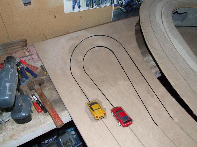

A ta place, j'essayerais d'élargir tout en gardant les 2 slots parallèles
Fred
Date du message : mardi 8 février 2011 à 07h42
Vraiment serre ce virage
Essaies de partir à gauche puis retour à 180°
Comme un point d'interrogation, en négatif (visuel dans une glace)
Si cela peut aider
Bon courage pour la suite

dario a écrit :bon ok je pense que je vais modifier ce virage avant de finaliser la chose !!!

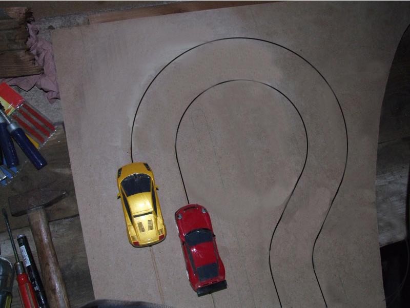

Tu peux aussi faire un truc dans le genre :
Il est dommage de ne pas avoir fait un vrai pont juste à coté, ce qui t'aurait équilibrer tes courbes. Tu as exactement 360°, un cercle complet, de courbes en plus à gauche qu'à droite, fonction tu sens où tu roules.
De plus celui-ci t'aurai dégagé la vue de la courbe juste en dessous.
Messages : 8.334
Nombres de voitures : Gard
Date du message : mardi 8 février 2011 à 12h04
Moins brutal :

merci pour vos renseignements et merci a toi ''pepe plus'' pour ton aide, vraiment top tes infos et les modifs sur mes photos.

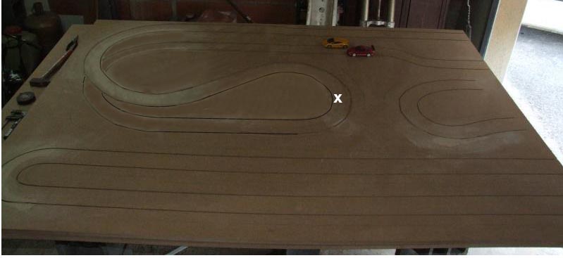

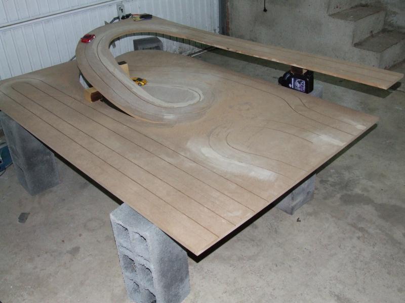

Dario, je ne me souvenais plus que tu avais fait 2 post différents pour ta piste.
C'est en regardant l'autre post et en voyant une autre photo que j'ai pensé à ceci.
Si je peux me permettre, voici une petite idée.
Il n'est pas encore trop tard pour effectuer cette modification avant que tes travaux soient trop avancés.
Ta montée vers la partie surélevée à gauche est trop brutale. De plus elle engendre une mauvaise visbilité, il y a 2 passages inférieurs et la courbe est presque invisible.
La modif qui suit a plusieurs avantages :
- Elle rééquilibre le nombre de courbes à gauche et à droite en rajoutant une courbe à 360° donc un cercle complet à l'opposé de toutes tes courbes de ta piste puisque c'est un vrai pont. Il y maintenant autant de courbes à D qu'à G.
- Elle dégage mieux la visibilité sous le pont.
- Elle adoucit la montée qui est très brutale car la pente peut s'étaler beaucoup plus loin.
- Le rayon de la première courbe à gauche (marquée X) peut être aggrandi.
- L'ensemble est plus fluide et plus roulant et, mais ce n'est que mon avis, plus esthétique.

Date du message : samedi 26 février 2011 à 19h50
sympa ta modif !!!
dommage que j ai déjà fini mon défonçage !!! parce que ton idée etait vraiment sympa, j aurai fait comme ça si je n avais pas fini le gros œuvre !!! effectivement la visibilité est nulle pour le virage sous le pont, rrrrhhhh !!!
mais bon faudra bien connaitre la piste et ce fameux virage aveugle, faudra lui donner un nom !!!! mdr
