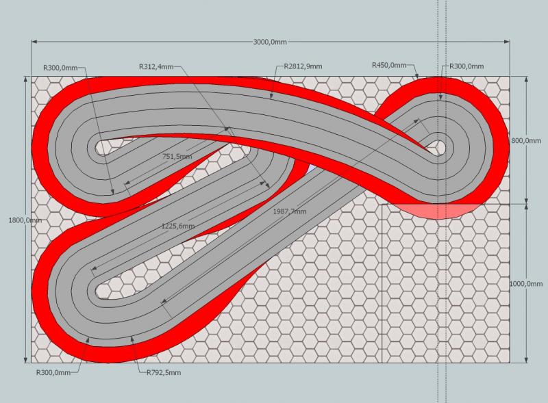

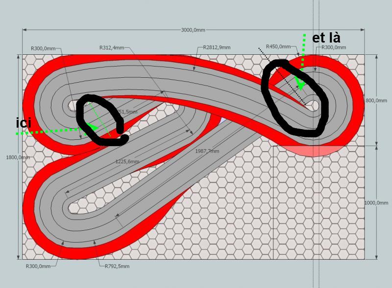

ericxt500 a écrit :
merci pour le tracé, je le trouve parfait !
pour le compas, c'est prévu , j'attendais les soldes ;-)
Citation :
quelques questions :
"Une 3 voies ça rentre avec 10cm d'écartement"
entre chaque voies je suppose , c'est la dessus que je m'étais basé pour faire mon premier tracé (raté !)
Oui et 15 extérieur ce qui permet de passer du 24.
Citation :
"Dans un premier temps tous les rayons sont identiques."
et ça c'est pas bien si j'ai tout compris , peut être en décalant le virage qui est sous le pont d'une bonne dizaine de centimètre , ça fermerait plus le virage en haut à gauche et ça ouvrerait celui en bas à droite ?
Ce n'est pas si grave mais il y a peu de place ou alors faut enlever une voie.
On peut raccourcir légèrement les 2 droites partant sous la partie cachée. Ainsi on peut légèrement agrandir le rayon de la courbe semi-cachée.
Ou encore agrandir le rayon de la courbe en bas à gauche ce qui va raccourcir d'autant les 2 droits qui s'y raccordent.
Cette courbe peut aussi être de 2 rayons différents dont un plus grand dans le raccord avec la ligne droite. Ce qui va avoir pour effet de la redresser un peu plus verticalement sur le plan.
Citation :
"2m27 pour la ligne droite, peux pas faire mieux !!!"
c'est trop peu, c'est ce que tu veux dire ?
Non j'ai voulu dire qu'elle est en travers de la pièce donc impossible de faire plus long !!!
Citation :
c'est quoi le logiciel qui te sert à faire les tracés ?
google checkup c'est du 3D mais je ne l'utilise qu'en 2D. Pas très simple mais gratuit...

J'ai repoussé la courbe cachée contre le mur et agrandi le rayon au maximum.
Repoussé aussi la grande courbe vers le mur pour tenter de dégager la visibilité en dessous. Le rayon devient plus serré.
Modifier la courbe en bas à G en double rayon ce qui raccourcit légèrement la ligne droite.
Il suffit de très peu de chose pour que ça change beaucoup...

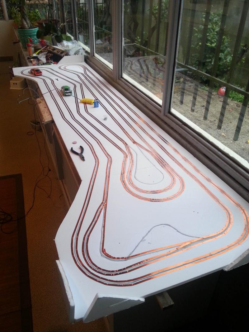

Ce week end, face à la pression extrème de mon fils (ben oui, 7 ans, j'ai envie de lui faire plaisir !) , on a quand même bricolé un peu et on a fait ça en carton mousse.
bon, c'est pas du bois mais ça fait patienter le pilote et ça m'a permis aussi d'appréhender les futurs problèmes que je rencontrerai sur "ze" piste définitive ! (quelques courbes trop serrées , des problèmes esthétiques de moches parallélismes ,etc...)
la bonne nouvelle, c'est le prix de revient : 15€ de carton mousse et 5€ et des brouettes de cuivre à coller pour 9m et quelques de pistes, ça reste très correct !
petit problème que je rencontre : suivant la vitesse de passage dans les courbes, les voitures sortent de leurs rainures. Il faut surement leur mettre un peu de poids à l'avant. J'ai lu ci et là qu'on pouvait trouver du plomb en barrettes adhésives . C'est spécifique au slot ou il faut utiliser les plombs d'équilibrage de roues comme chez norauto ? Il y a peut être d'autres façon de faire adhérer les voitures ?
