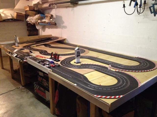

Il fait 15,77m, voici en quelques photos l'évolution de sa mise en place et de sa conception.
Tracé final sur le soft carrera:
Le croisement de voies se situe en fait dans la ligne droite du dessus et un autre est placé avant la ligne droite de devant. J'ai placé le système anti-collision afin que les voitures ne se percutent pas lorsqu'elles sont en ghost, je dois dire que cela fonctionne très bien ce système
Mise en place du plan de travail en OSB de 20mm:
Elevation du circuit avec des plaques MDF de 6mm, plusieurs segments reliés ensemble lors du montage:
Mise en place du fil de cage pour éviter de remplir les dessous de mousse, ca coute cher quand même...
, et même en recouvrant seulement les cages, j'ai eu besoin de 6 bombonnes de mousse
Les piliers du pont sont à la base un manche de pelle coupé et peint comme les cornières en MDF formant les barrières de sécurité du pont:
Travail de découpe au cutter des rochers, mise en place de la peinture, des décors en licken, graviers de bac à sable (gravier d'aquarium), flocage de l'herbe au sol à la colle à bois et eau.
Les finitions sont en cours, il reste deux bandes de sécurité à placer et des arbres à trouver histoire de charger un peu le plan de travail:
Ensuite, il restera la mise en place de l'écran au mur, le pc est pret en dessous du plan pour l'utilisation du PC Lapcounter. J'ai placé aussi un ampli dont je ne servais plus pour la sonorisation
