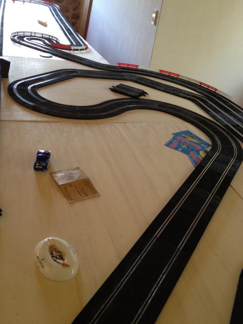

Vu la place que tu as, et vu que je ne les aime pas, dans un premier temps j'enlèverais les r1 pour les remplacer par des r2...
Le r1 ça te casse la fluidité, les guides se prennent dedans, les voitures vont à fonds vers l'extérieur puis rebondissent à l'intérieur, non c'est pas les top et comme tu n'es pas dans un appart parisien avec 3m2 de dispo, tu dois pouvoir changer ça...
C'est mon avis et je le partage !

Je trouvais qu ils apportaient de la diversite dans le circuit, mais je vais y reflechir. Merci

elodart a écrit :Salut Elodart,voila ce que je pense faire ...
Dites moi s il vous plait ce que vous en pensez
Attention, je sais très bien que le meilleur tracé (celui qui va te plaire) c'est celui que tu as fait toi même. Mais je pense aussi que tu as toute la place pour mieux faire. Comme déjà dit, tu es trop près du bord du plateau et tu ne peux pas installer de bordures. Mais tu as aussi ce problème à l'intèrieur. Certaines pistes sont trop proche l'unes des autres. Perso j'essayerai d'aérer tout ça. T'as pas pensé à mettre des ponts ?
Certains enchainement de courbes sont trop cassants. Genre arrivé rapide sur R1 + droite + R1 + réaccélération. C'est le genre d'enchainement qui ne me fait pas du tout envie. Essaye plutôt d'utiliser tes R1 en les combinant avec d'autres type de courbes pour avoir quelque chose de plus fuide. Je sais c'est plus facile à dire qu'à faire.
Maintenant, vu que ton circuit est monté, je le testerais et je verais les endrois qui me plaise et ceux qui sont trop galère (genre pif paf de la mort qui t'oblige à être au ralenti et n'apporte en fin de compte pas grand chose). Après tu décides. Comme je le disais au départ, c'est très perso un bon tracé.
Bon courage pour la suite.
Sinon ta solution du plexi et de la mousse est bonne.
PS : T'as trop de la chance d'être tombé sur des lots pareils à 15€ !!!

elodart a écrit :Pour qu ils t apportent un peu d intérêt...il faut les combiner dans un enchaînement type r3/ 1/2 r2 /R1/1/2 r2Je trouvais qu ils apportaient de la diversite dans le circuit, mais je vais y reflechir. Merci

Je galere grave pour les virages, moi je trouve que c est bien diversifie mais ça manque de fluidite, d un autre cote je prends du plaisir a faire tourner tout type de voiture. Mais a chaque fois pas sur toute la piste. Grrrrrrr.
Je vais essayer l enchainement que tu me proposes Berteen.

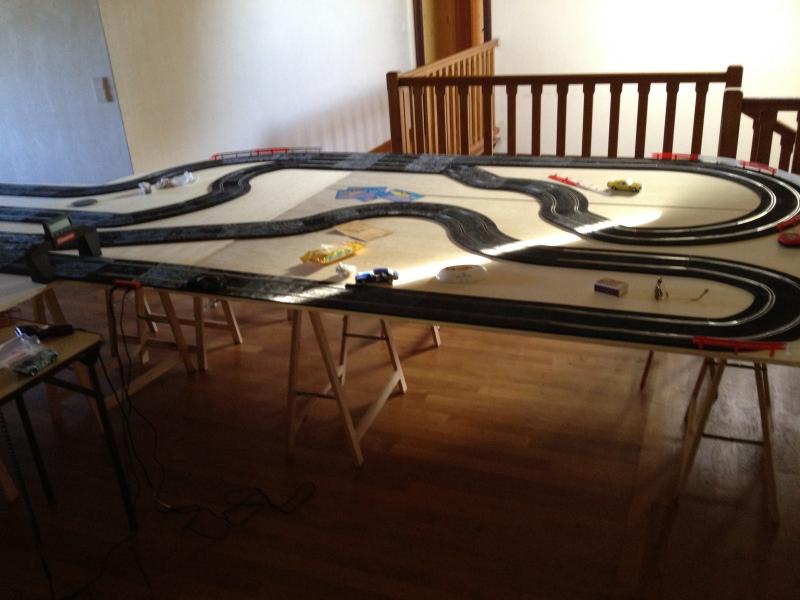

Bon apres de multiples essais et vos conseils avises
Avant c etait ça
Maintenant c est ça
DONC LE CIRCUIT EST DEVENU
et
c est bien sur beaucoup plus fluide et c est sa version definitive le reste ne bougera plus,
J espere qu en plus d etre devenu genial
il vous plait un peu, au cas ou vous passeriez vers chez moi, ça arrive peu c est vraiment le bout du monde
J attends vos critiques toujours constructives et merci a vous tous encore une fois

Tu penses quoi du circuit fini stp

Pour ton circuit, il y a du mieux mais ça zig zag trop à mon gout et il n'est pas assez aéré. Après c'est à toi qu'il doit faire plaisir alors te tracasse pas la tête avec moi. J'esseyerai bien d'en faire un avec UR3.0 mais je ne vais pas avoir du temps d'ici demain.
Prend ton temps avant de le fixer. Amuse toi dessus. Et corrige si besoin.

sinon difficile de juger une piste juste sur photo, faut l'essayer.
par contre les pistes en bord de plateau, ca me fait grave flipper !! t'as prévu de faire un coffrage tout autour ?

Autour je vais coffrer avec de la mousse a memoire de forme et du plexi le long des droites.
Si vous voulez l essayer c est no problem des que le coffrage est fini.
Pas tres aere c est vrai mais bien fluide maintenant, d un autre cote je ne suis pas sur d aller tres vite et j ai garde certains aimants

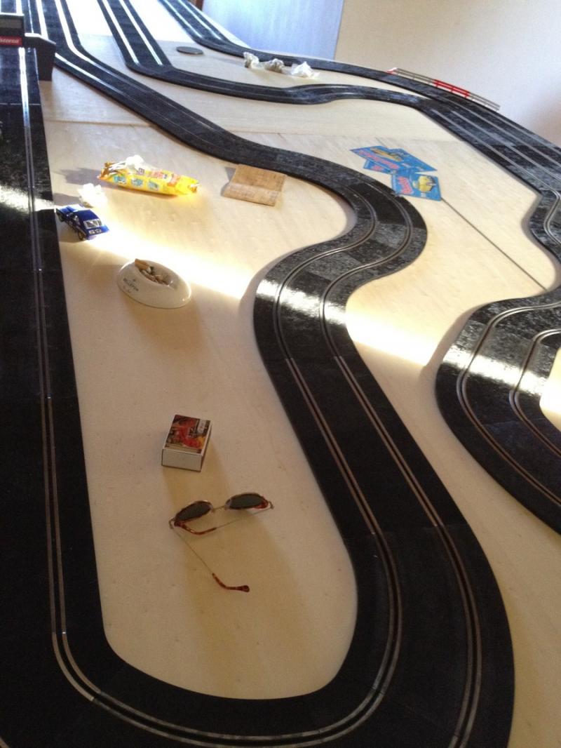

un plan du circuit fini
voila et ce coup ci ........... " C est vous qui voyez "

Comme ça c'est beaucoup mieux ! prévois de la place pour les bordures, sinon tu va prendre tout tes virages appuyé sur les bordures et c'est pas vraiment fait pour

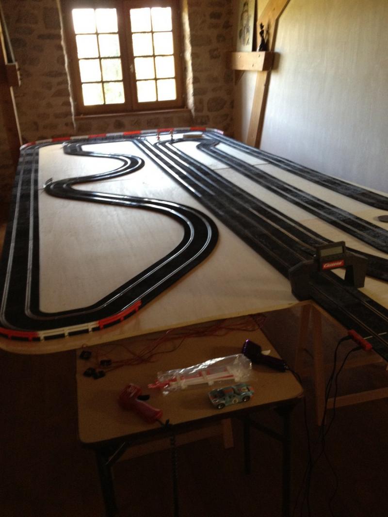

j ai laissé a peu pres 9cm pour chaque boucle le paquet de Marlboro fait foi, par contre les droites affleurent donc la protection servira de barriere en fin de virage.
Hummm je sais pas genial mais plutot sympa a piloter comme parcours donc je le laisse ainsi et je piaffe d impatience d attaquer la deco, je vais tout boucler et pouvoir m y atteler

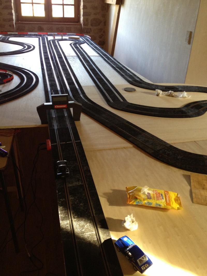

- tu roule seul ? parce que 2 voitures sur un circuit aussi grand, t'as pas peur du manque de "compétition" ? j'entends par là que quand l'un des 2 pilotes à 1 demi-tour de retard, il est loin derrière, et les coudes à coudes risque d'etre rare sur un si grand circuit, non ?
- C'est pas trop galère le ramassage avec tous ces virages ? ce n'est que mon avis, mais j'aurais aéré le tracé, quitte a avoir moins de virages et peut-etre aussi moins de développé. Parce que quand tu retireras les aimants, au début, tu risque d'avoir du mal à boucler un tour rapidement sans sortir, non ? (je ne mets pas en doute tes compétences de pilote, loin de là
En tout cas, tu as là de quoi t'amuser. Le principal étant bien sûr que le circuit te plaise à toi même
