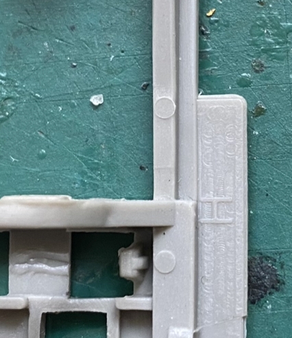

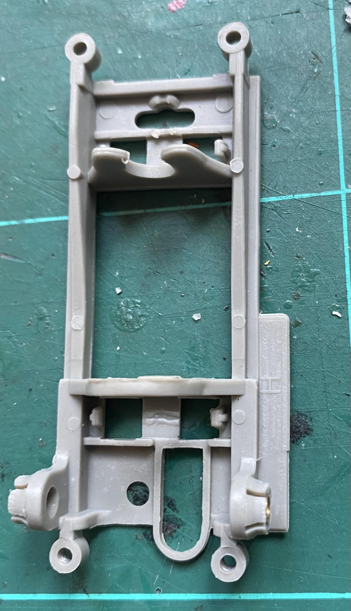

J'ai trouvé ce support moteur dans mes pièces détachées… c'est du slot it (c'est déjà ça…)
Il est gris mais plus clair que les supports offset 0,5 sans être translucide comme les offset 1.0 du catalogue
Il y a un « H » inscrit dans le moulage
On dirait un offset de 0,5

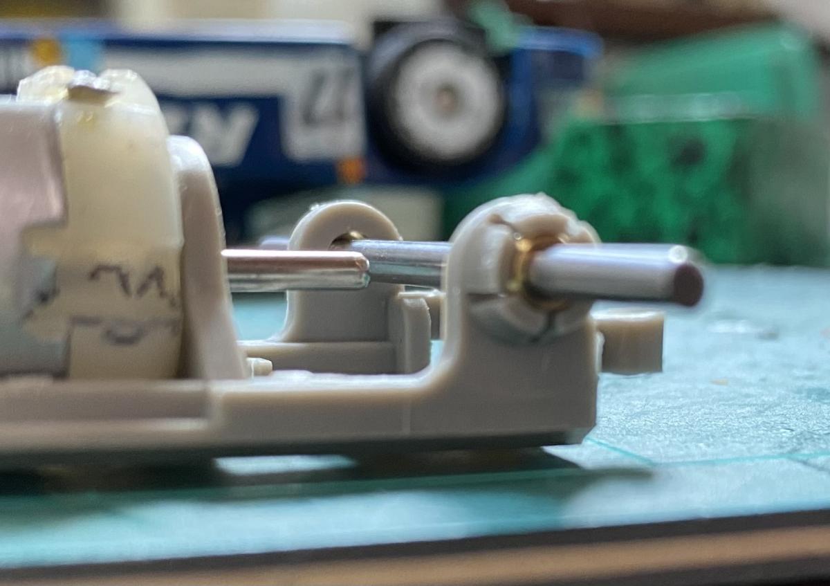

C'est ce que semble confirmer la mesure (mesure des différences de hauteur des 2 axes en tenant compte des diamètres)

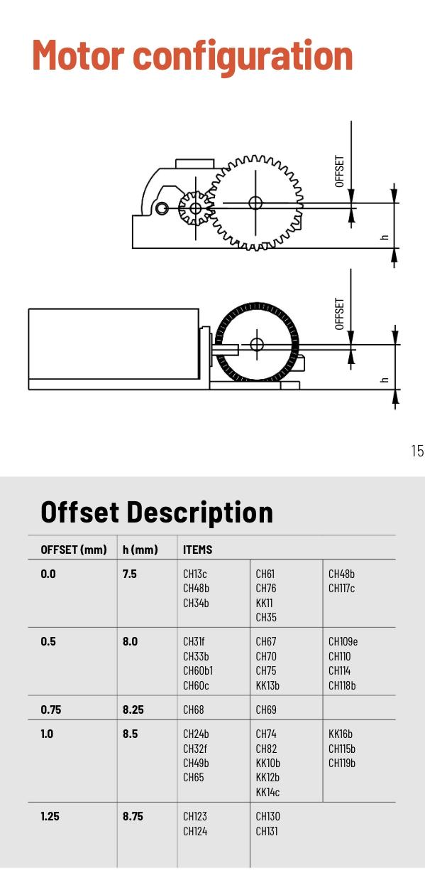

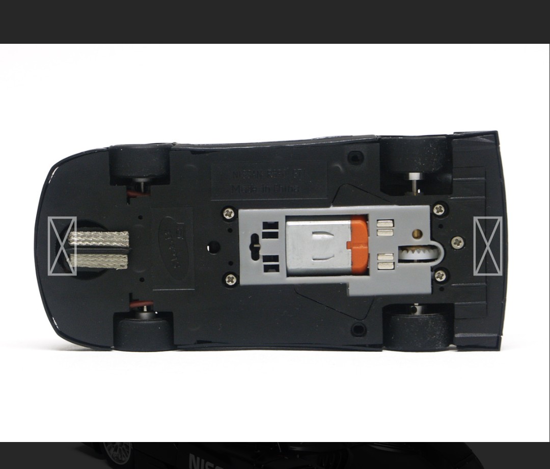

C'était monté sur les premières GT98 comme la Nissan. Vu la couronne blanche c'est peut être du 1mm. Reference CH 24

En mesurant la hauteur bas du berceau / axe des roues j'arrive à la même conclusion…
