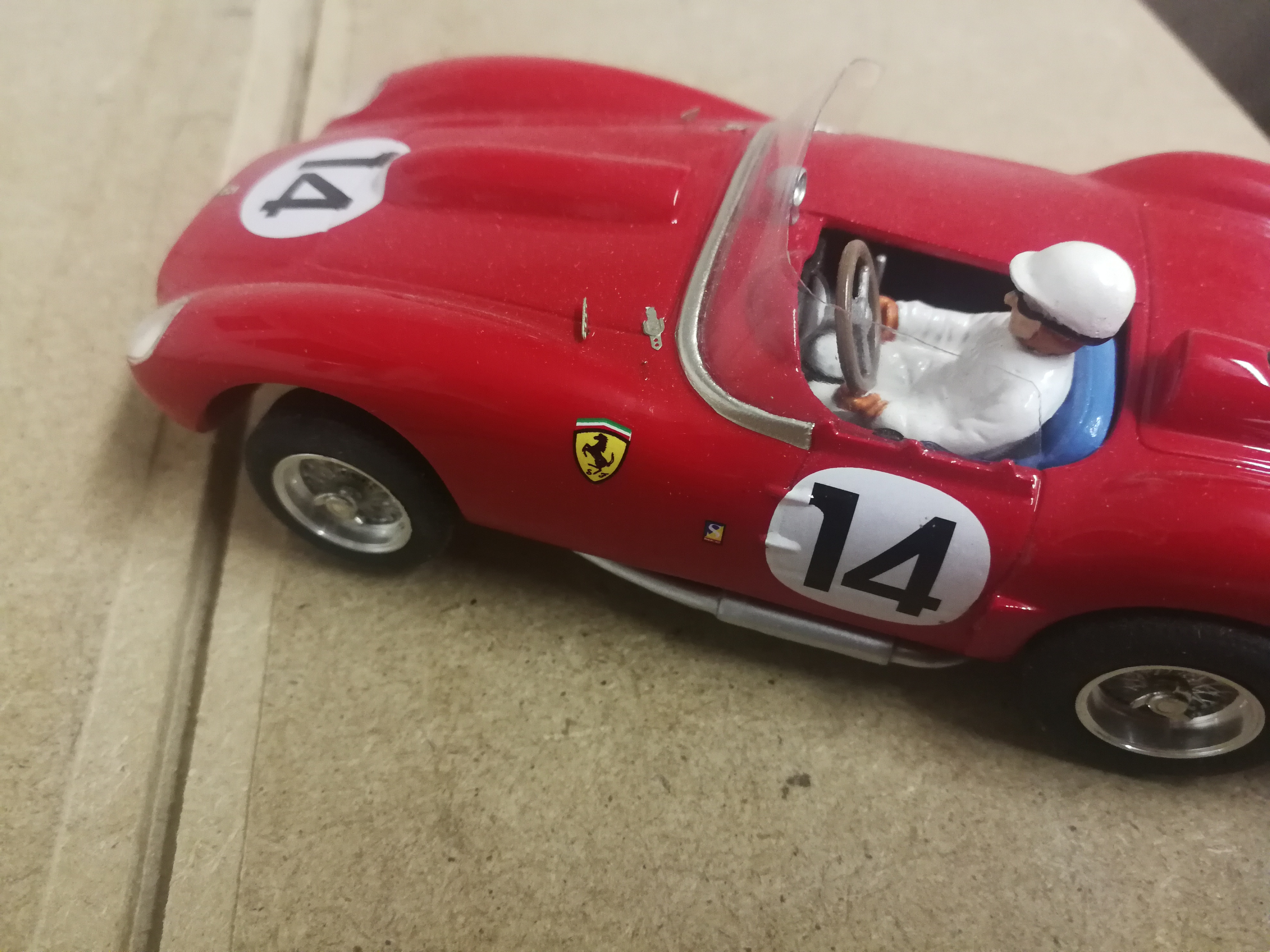

Ci dessous un exemple d'utilisation de la bar metal à la base du pare brise, c'est assez facile à poser, çà se découpe au couteau de modelisme, il faut bien aplanir avec un coton tige pour éviter les plis. Par contre j'ai jamais essayé de le vernir, mais je pense que çà pose pas de problèmes.
En général je la pose en dernier quand je peux.
