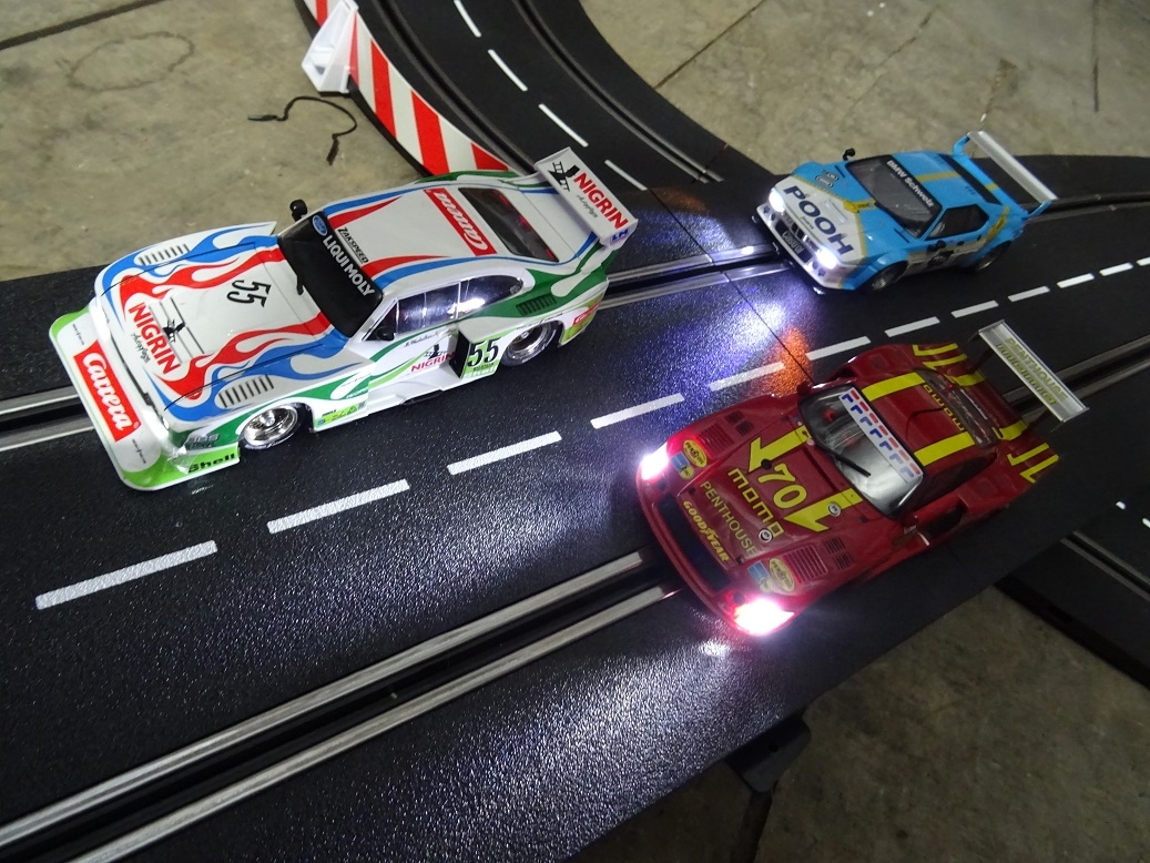

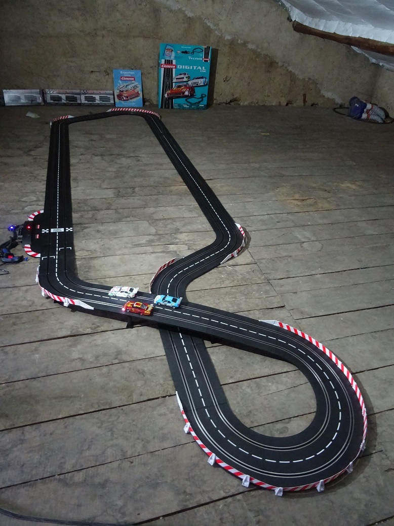

Voilà mon premier circuit depuis très longtemps, bien sûr je compte le faire évoluer, mais dans un premier temps je vais d'abord rénover mon 2ème grenier un peu plus petit, ensuite mon circuit déménagera dans celui-ci, le temps de m'occuper du grenier principale pour réinstaller le circuit pour de bon :-)

Ah, la première (grande!) boîte Carrera qui débarque, l’installation d’un premier circuit dans ce qui n’est pas encore une slot room mais ne tardera pas à le devenir, les premières mises en situation ... De bons moments! Bonne continuation!

Sinon ton circuit doit rappeler bien des choses à beaucoup de monde, on a tous débuté comme ca! c'est cool.

c'est clair, en même temps, la base de ce coffret est très bien pour commencer.

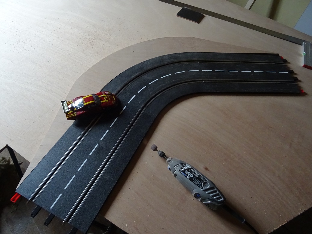

Après un dimanche entre potes, à tourner des heures j'ai décidé de vite crée mes bordures, une question utilisez vous une peinture spéciale pour reproduire le grip des rails, merci

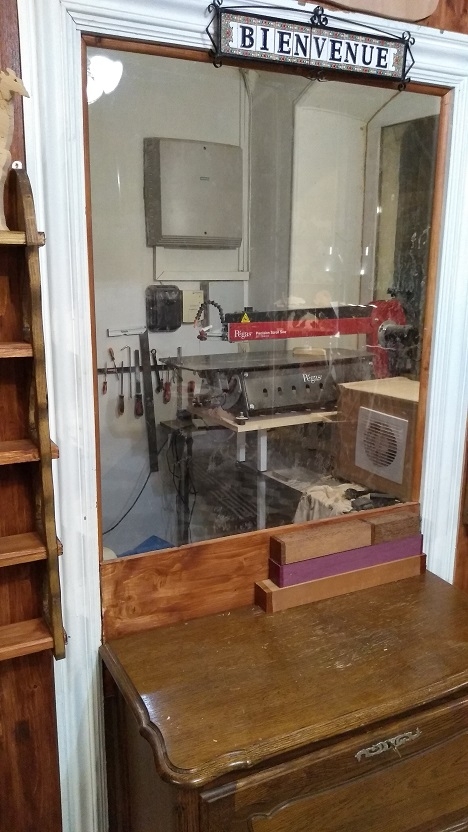

cox1968
Date du message : mardi 10 décembre 2019 à 12h43
Je ne suis pas sur qu'il y a un avantage, je suis chantourneur okoumé à un meilleur aspect pour mes création, du coup je profite des chute pour mon boulot, et le mdf est nocif pour la santé lors des découpes particules très fine
J'utilise ma scie à chantourner qui permet d'être très précis, ensuite un petit coup de drémel, j'ai vu une vidéo où il découpe à la scie sauteuse mais je pense que c'est moins précis, la photo de ma machine
Pour fixer les bordures dans les rails, il faut les percer sur le coté et mettre une tige en bois qui rentre sur le coté du rail où ce place les accessoires de piste
Et pour les 0,4mm quand je passe ma main je ne sens pas de différence de hauteur, pour le moment j'ai pas encore fini de les faire, et c'est mes premières....

par contre, si tu peux, rajoute de la bordure sur toute la partie de la droite après la sortie du rail courbe avant de finir en biseau sur l'extérieur (je sais pas si je suis clair )
par rapport à ta photo : biseau entrée - courbe - biseau sortie, faire plutôt : biseau entrée - courbe - droite - biseau sortie
prévoir aussi le même genre de chose en intérieur de courbe mais avec 2 bordures sur rail droit avant le biseau de sortie
le carrera ayant la même géométrie que le polistil, tu devrais avoir les mêmes soucis de trajectoire
essaies de retrouver mon circuit, sinon je remettrai des photos

Merci j'ai compris, dommage j'ai tout découpé, et j'ai commencé la peinture
