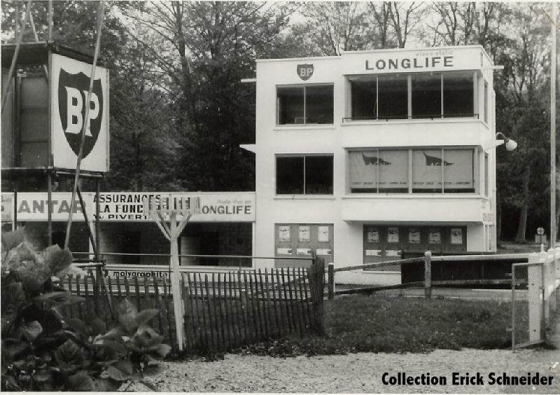

C'est parti...
NicoBi
Date du message : vendredi 21 mars 2008 à 20h01

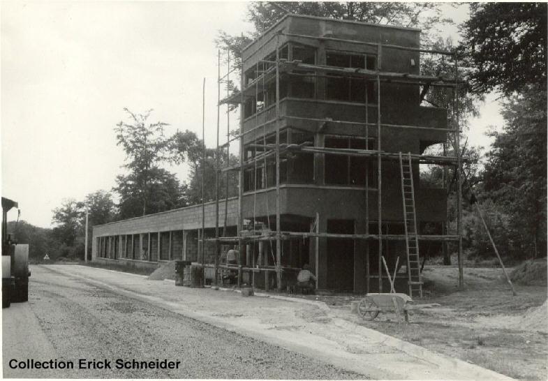

......pour cette tour.
J'ai commencé un plan du côté passerelle,j'éspére ne pas m'être gouré.
Désoler pour la qualité mais c'est du papier milimitré.
Message modifié le vendredi 21 mars 2008 à 20h02 par NicoBi

Salut!!!
tu connais les dimensions de la tour? j'essayerais bien de la faire en 3D pour après faire les plans pour la construire en..........carton plume

Date du message : vendredi 21 mars 2008 à 21h23
Ben nan la seul dim sur laquelle je me suis basé c'est la hauteur de la Pelle a roue sur la droite,elle mesure env 2.70 de haut, ce qui me donne aproximativement une echelle 1/75 sur la photo (en centimétre)
Aprés j'ai rabaissé a 8m de haut la hauteur du batiment et reclacule a 1/32.
Enfin doucement mais surement.
Je comptais la faire en carton de calendrier.
Message modifié le vendredi 21 mars 2008 à 21h25 par NicoBi

NicoBi
Date du message : samedi 22 mars 2008 à 09h46
Ca serai un coup de bol j'ai déjà fais la demande mais rien .
Et puis cette tour est détruite depuis 2000 donc à moins de tomber sur l'architecte ou le petit fils de l'architecte sur ce forum,ce qui serait un miracle ,je vais faire ça un peu au pif en éspérent être le plus prés de la réalité.
Mais si tu as des conseils a me filer pour réalisé des plans ou cette tour n'hésite pas je suis preneur.
Message modifié le samedi 22 mars 2008 à 09h47 par NicoBi

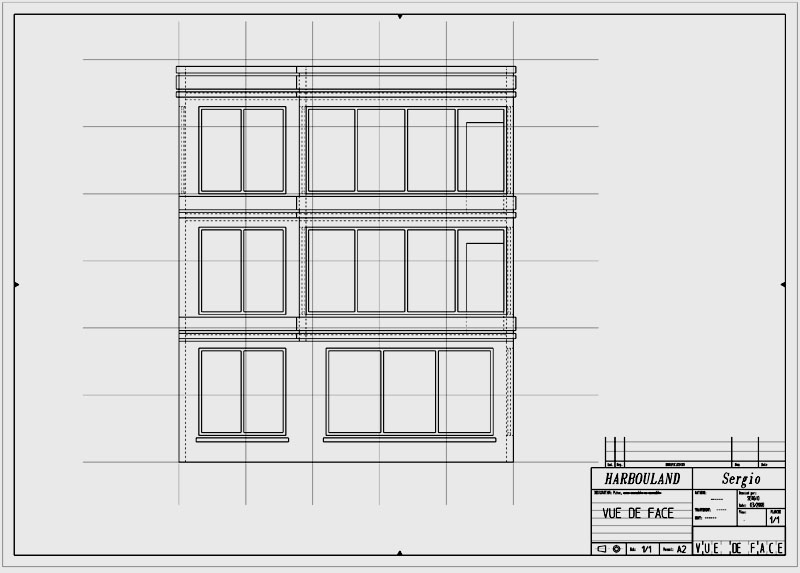

Salut!!
premier "jus" pour le plan de la tour 'YACCO'
mais pour l'arrière du bâtiment ????
quelqu'un aurait des renseignements ? porte d'entrée, vitrages, ....
on dirait qu'il y a un escalier en dur ???
Sergio

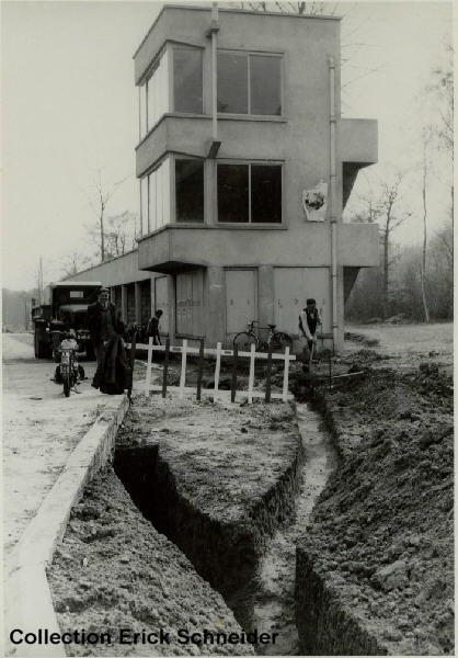

mrclean
Date du message : mercredi 26 mars 2008 à 12h58
et non sergio , il ya deux escaliers

Date du message : mercredi 26 mars 2008 à 13h21
Merci mrclean !!
Je vois que j'ai mis des fenêtres en trop sur le coté (j'vais faire modif) c'était pas facile à voir avec la photo.
pour les escaliers c'est OK (je vais les tracer) mais c'est juste des portes d'entrées ?? il y avait des fenêtres ? et en bas du bâtiment , des ouvertures ?
merci les slotteurs !! si vous avez d'autres renseignements

Date du message : mercredi 26 mars 2008 à 14h11
NicoBi76 a écrit :
Put..c'est bôooooo Sergioooooo
J'vais arreter mes plans papier millimétré.
Pour l'arriére j'ai pas trouvé mieux que la photos de Mr Clean,va falloir y aller au pif .
Est ce que cela te dérengerais de me donner tes côtes car c'est un peu trouble mais j'ai peur que j'ai un peu sous estimé cette tour ??
Merci pour cet aperçu en 3d.
Salut!
pour les côtes, voilà ce que jai estimé:
Ech: 1/32 H:295 Lg:250 lg:114 et 149 partie haute
ce qui fait environ Ech: 1/1 H: 9,50m Lg:8m lg: 3,70m et 4,70m sup.
voilou, bon si tu es sage , je t'enverrais le ou les plans quand ils seront terminés....

NicoBi
Date du message : mercredi 26 mars 2008 à 18h01
RRRooooooHHHHHHHh moi j'suis tjrs sage comme une image C'est ma Maman qui me l'a dit
Pour l'éscalier, j'ai fait un étage intermédiare( sur mes plans) mais sur la photo(noir et blanc)j'ai l'impréssion qu'il n'y a pas de passage intermédiare entre les deux niveaux.
En regardant l'angle d'inclinaison des deux escaliers ont s'aperçois qu'ils sont égaux(ou presque.. où ilusion de la photo) et qu'un palier suplementaire n'existe pas.
D'autre part sur la photo couleur on voit le début de l'éscalier du premier étage mais on ne voit pas de palier intermédiare,je suis vraiment curieux de voir cet éscalier.

Date du message : mercredi 26 mars 2008 à 20h41

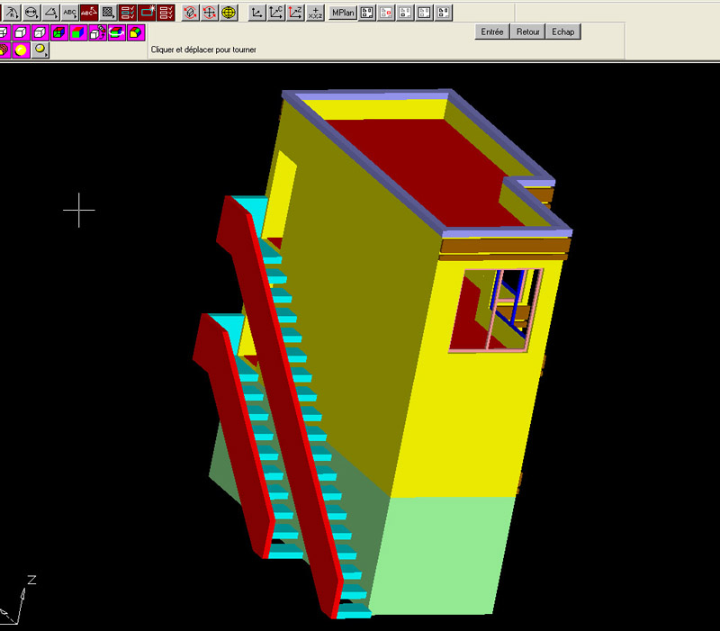

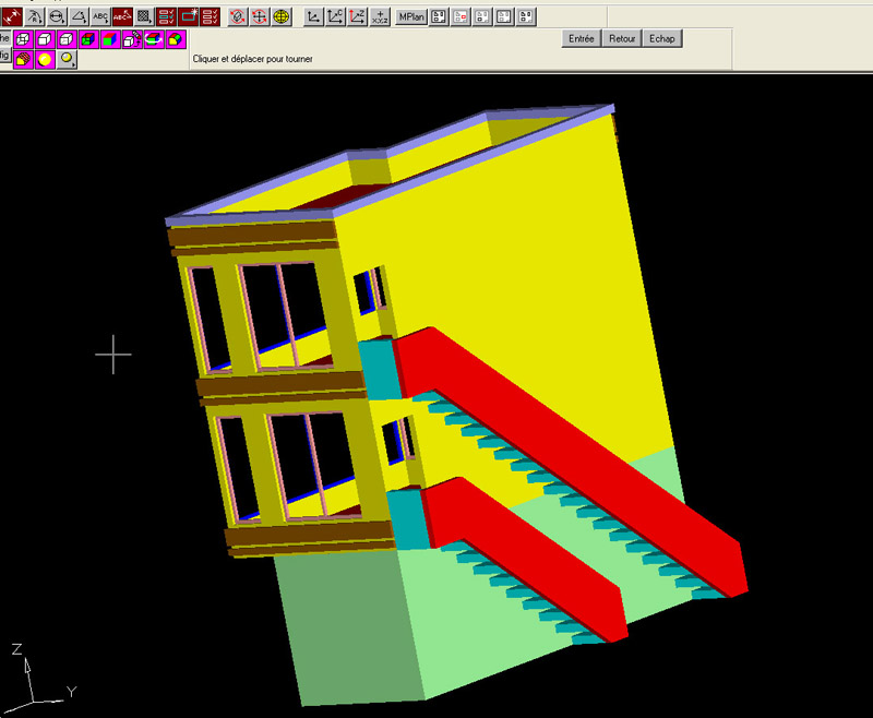

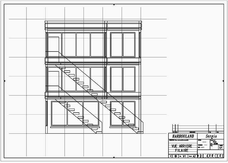

Salut!!
quelques copies d'écran ( des suggestions pour le mur arrière??)
Sergio
Sergio
Date du message : mercredi 26 mars 2008 à 20h44
Bien sûr, ne pas tenir compte des couleurs !! c'est le logitiel pour les dif. couches

NicoBi
Date du message : mercredi 26 mars 2008 à 22h24
Je n'y avais pas pensé au deux escaliers,c'est une possibilité .
Il manque juste les deux fenêtres et c'est ressemblant comme deux gouttes d'eau.
Super travail Sergio

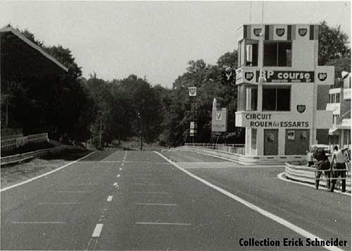

philvit
Date du message : jeudi 27 mars 2008 à 12h59
super boulot
j ais trouvé ça mais on ne voit pas beaucoup plus
philvit
philvit
Date du message : jeudi 27 mars 2008 à 13h02
et cette vu de face qui ne laisse pas entrevoir de vitres arrieres

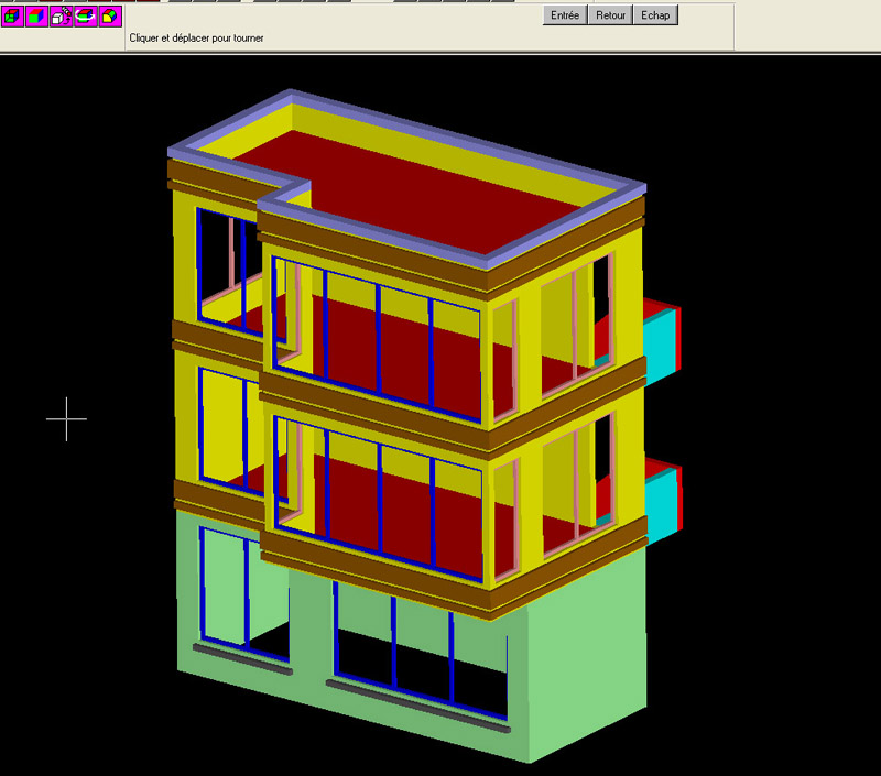

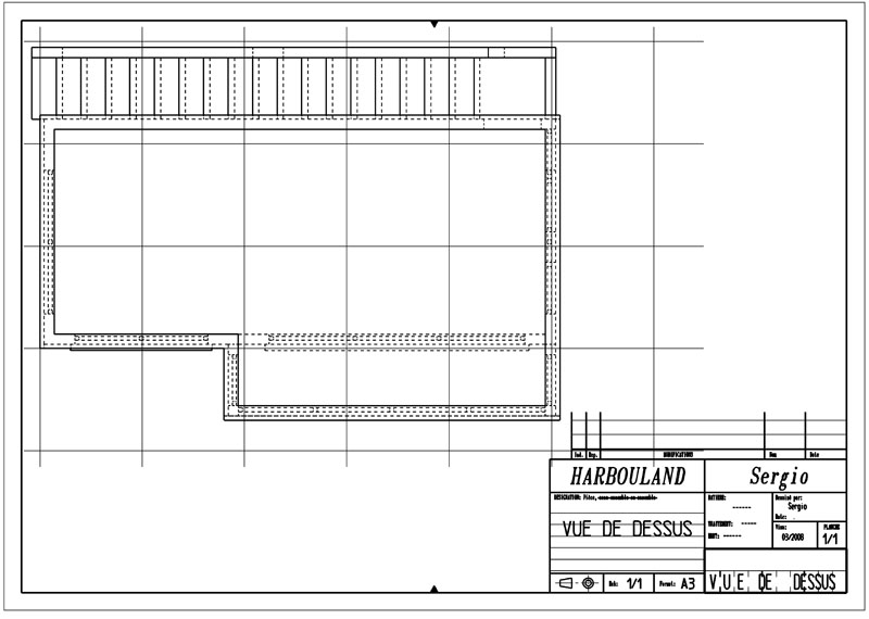

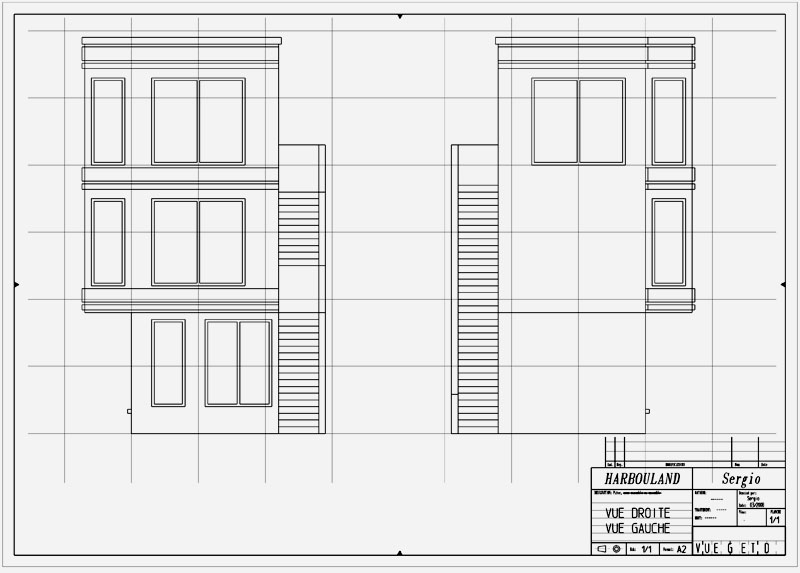

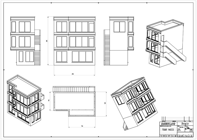

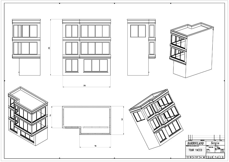

Date du message : jeudi 27 mars 2008 à 18h43
Salut!
oui, merci Philvit, je les ai vu sur le 'net', mais pas moyen d'en trouver une de derrière
je pense que ça devait être ça ...?
pour NicoBi76 voici le plan à jour....
et puis voici les plans avec quadrilllage tous les 50 mm...
Voilou si tu veux les plans ech:1/1 en .jpg , fais moi un MP pour ton mail et je te les envoi.
