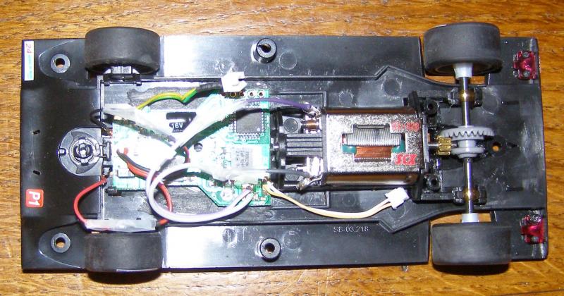

ce qui me pose problème sur la SCX, c'est qu'il y a deux premières lamelles qui qui partent du moteur et qui arrivent sur deux autres lamelles en dessous posés sur la chassis pour faire arriver le courant aux guides, comment raccorde t-on les lamelles de la puces dessus? en faisant directement un soudure des deux (lamelles de guides + lamelles de la puce)
si vous avez des photos didactielles de montage se serait superbe

Citation :ce qui me pose problème sur la SCX, c'est qu'il y a deux premières lamelles qui qui partent du moteur et qui arrivent sur deux autres lamelles en dessous posés sur la chassis pour faire arriver le courant aux guides, comment raccorde t-on les lamelles de la puces dessus? en faisant directement un soudure des deux (lamelles de guides + lamelles de la puce)
J'ai digitalisé une SCX pour du Carrera mais je pense que ma méthode peut fonctionner avec n'importe qu'elle marque.
J'ai enlevé toutes les lamelles en métal et remplacé le tout par du bon vieux fil électrique.

merci beaucoup, j'avais pas pensé à cette solution, est du coup, c'est plus simple de laisser les lamelles déjà fournies sur la puce...
