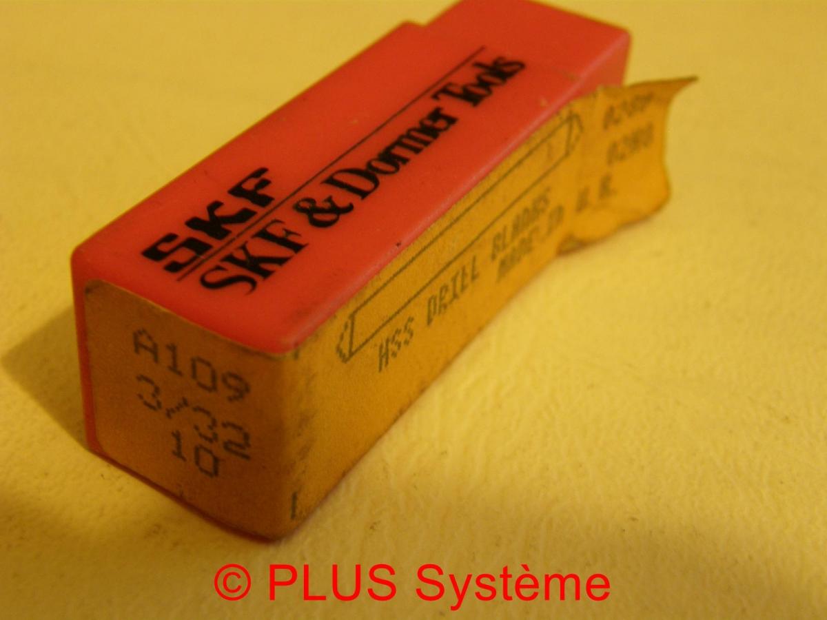

La solution se sont les "drill blank" (ébauche de foret) en acier HSS.
Avantage la côte est en principe de -0.0005 à +0.0000 parce que rectifié évidement c'est à dire 2.382mm (3/32° de pouce).
On en trouve chez les fabricants de matériel de slot Parma, Koford, Cahoza, SCD, Betta etc et aussi chez SKF mais là faut chercher chez un revendeur industrie ou un catalogue.
