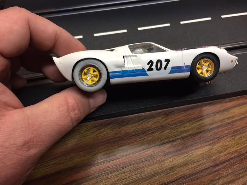

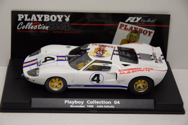

C'est l'histoire d'une malheureuse GT40 Fly que j'avais en double et qui devait me servir pour un championnat
Dans notre Club nous essayons autant que possible lors de nos championnat d'avoir des voitures aux décorations différente, c’est plus facile lorsque l'on roule en analogique et plus beau sur la piste.
Donc nous les déclarons avant comme cela évite les doublons.
Je n'ai malheureusement pas été assez rapide et une autre personne avait déjà déclarée la gt40 playboy comme sa voiture.

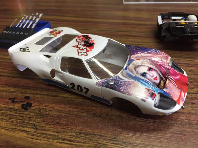

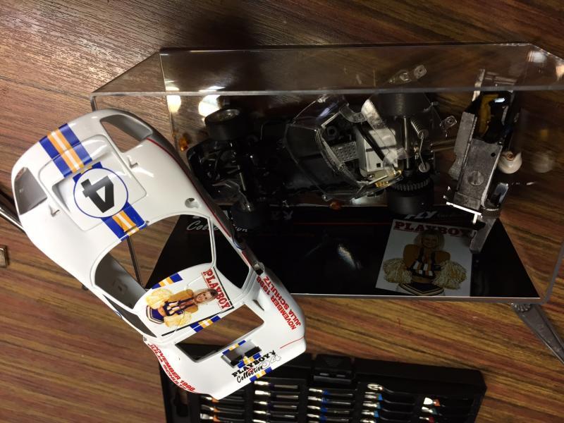

J'ai donc pris sur moi de modifier une des miennes.
Le thème retenu en accord avec ma filleul a été l'anti heroine "Harley Quinn"

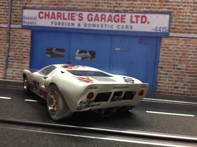

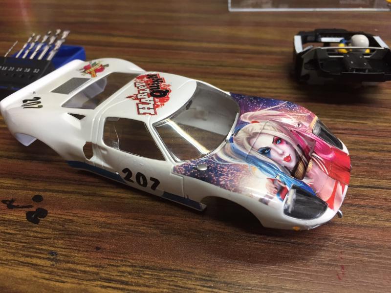

et voila le résultat

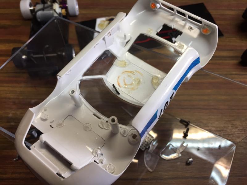

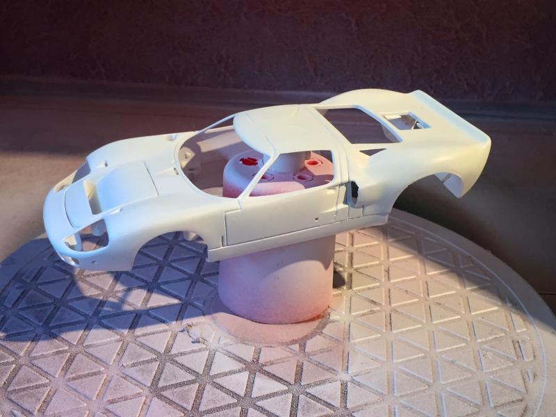

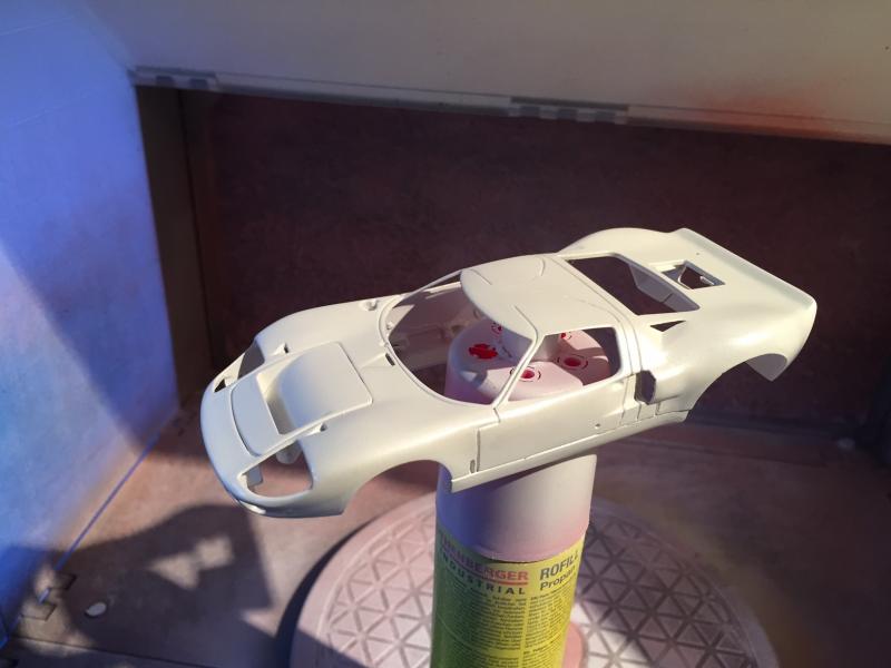

après le ponçage et une première couche d'apret

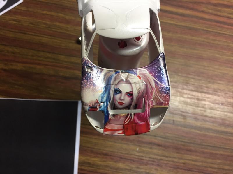

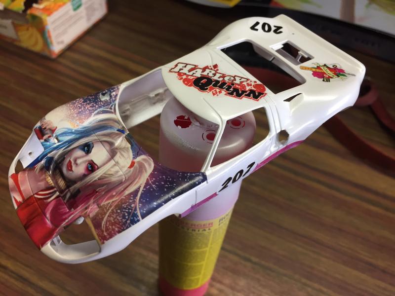

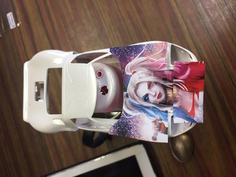

création d'une planche de décalcomanie et de masque de découpe et mise en place a l'aide d'assouplisseur

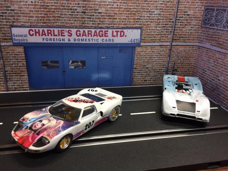

Vernissage en une dizaine de couche extra fine et remontage

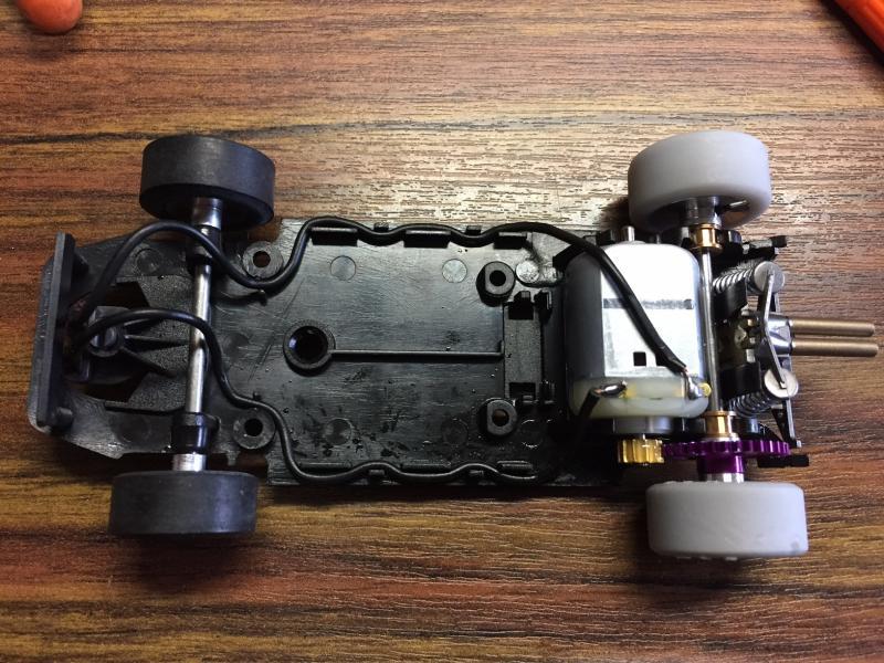

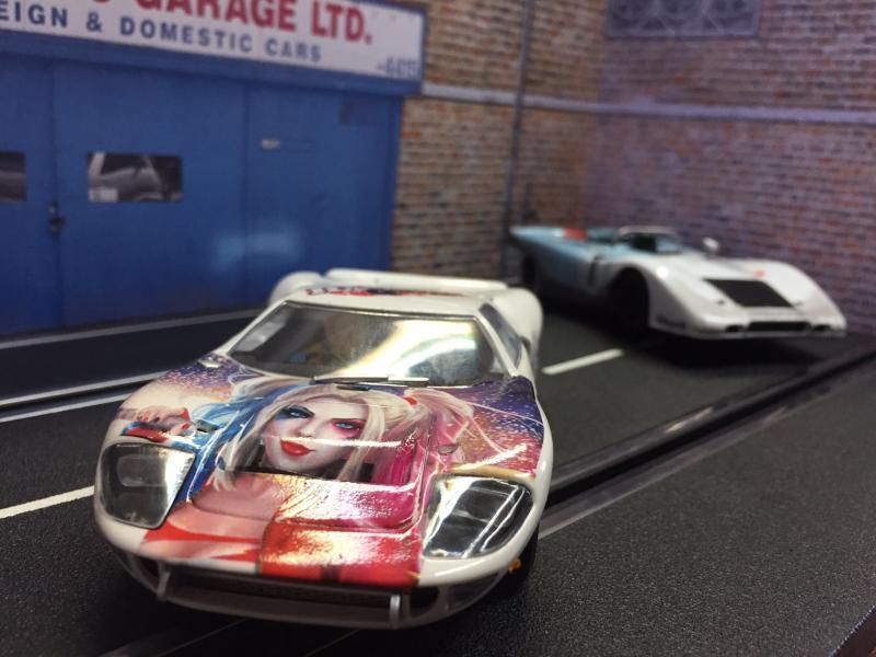

Mise en place d'un starter kit slot it+ pneu nsr gris pour championnat
Si vous avez fait attention les bandes latéral de la gt40 ne sont pas de la même couleur des 2 cotés pour suivre la chevelure de Harley Quinn
de même le numéros choisis n'est pas du au hasard, il s'agit de sa date de naissance qui apparaît dans le film Suicid Squad sur son dossier psychiatrique
