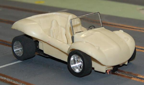

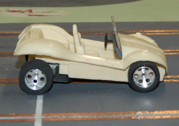

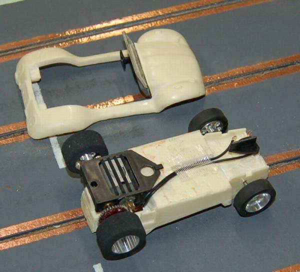

bon après avoir répondu possitivement aux demande d'un copain "chico" voila le résultat
moulage a partir d'une titine a friction(5 euro)
le travail (2-3 heures) consite a reproduire la caisse et la baignoire (les sieges et la banquette) ensuite ce n'est que de la finition (adapter un chassis moteur FLY ) des jantes NSR et un guide NINCO
reste plus qu'a ponçer la belle puis a la peindre avec une couleur flachi

pas mal!!! a quand le championnat chez SAG avec se truc? fournis par monsieur bartwasa bien sur
bart si tu pouvais et si sa ne t'ennuie pas, me donner la liste des produit a utiliser que tu ma montrer (plastiline, agent pour assouplir ou je ne sais quoi, la pate a modeler que tu prend chez toys et autre stp merci), car j'aimerais vraiment faire une monoplace.....quitte a la louper...se sera au moin ma premiere et je saurais se que c'est la resine !

Chouette réalisation !
Et tu réalise tout tout seule ? Moule, résine etc .. ?
J'aimerai bien savoir faire ça...
Si tu as un peu de temps, pourrais-tu me résumer les grands étapes de réalisation ?

attila, oui il fait tout tout seule! pendant l'open bart, j'ai vu et il ma montrer et expliquer mais j'ai oublier certaines choses, et il fait les moules, la fabriquation de la resine avec des composant, apres il va recuperer tout les petites pieces des originaux pour les mettre sur le buggy maison...et...bas apres is je dit tout....

Super mignon, ce buggy, j'espère qu'on le verra une fois terminé. Il marche comment sur la piste ?

pour les essais ce sera la semaine prochaine (le temps de paufiner l'adaptation mecanique)
pour la réalisation d'un kit de A a Z je vais faire une page dans mon site et serais a votre dispo pour toutes questions par MP

Ca y'est la bête de chico a prit forme....
Et bien en voila une bonne chose...
Bravo, M.Bart t'as encore fait avancer la science du moulage d'un moule de plus...

au debut du post je dis qu'il faut 2/3 heures pour la reproduction mais il ne faut pas oublier que je reproduis une piece deja existante et donc le travail est largement facilité du fait que je n'ai pas de master a creer de plus il faut rajouter le temps de prise(sechage) de l'elastomere qui forme le moule (24 heures) puis le temps de sechage de la resine de coulé (30 minutes) mais lorsque l'on travail pour le plaisir on n'a pas a amortir (financierement) le temp passé

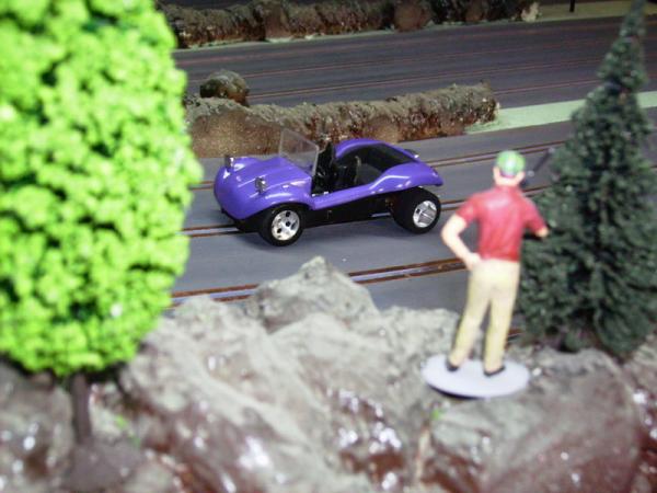

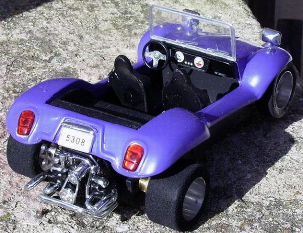

tiens voila un modele fini
vue de derriere

ha oui .......elle a une sacree gueule.......

Chico il doit en rever la nuit
Bravo...

il en reve plus car c'est devenu la sienne
mais la prod avance

bartwasa : félécitations pour ce modèle original trés bien fini !

Super chouette
J'ai un pote qui en a un vrai, il a aussi un circuit
je copie les photos et je lui envoi
Si tu peux faire le même en vert fluo?

Bravo encore, mais ça va être galère de ressortir un moteur arrière comme celui-ci...

Vraiment sympa comme réalisation
Comme il n'y a pas l'air d'avoir de conducteur, ch'peux m'y mettre pour faire un tour ???

pour le pilote un gentil gars en plastique au 1/24 fera l'affaire

ouais, c'est bien sympa
j'ai roulé longtemps au son du flat four, mais je n'ai jamais osé acheter un buggy
