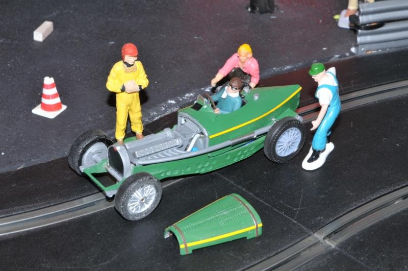

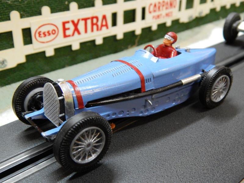

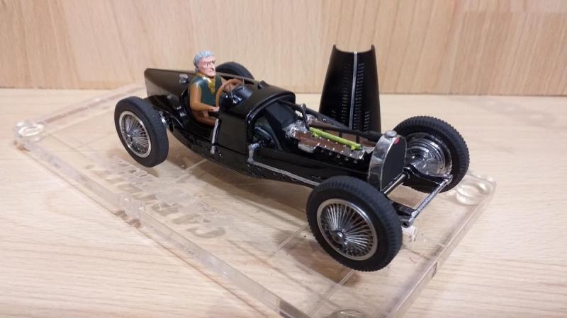

Lorsque j'ai développé mes types 59, je me suis basé sur un vieux stock de pneus ultimatt classic, ces derniers n'étant plus fabriqués et donc difficile à trouver, j'ai pris contact avec Bruno (http://www.slotcarstyres.kingeshop.com) qui m'a proposé des pneus parfaitement adaptés au type du véhicule (pneu airfix f2). Quelques modifications ont été apportées au design des jantes pour garantir une bonne adaptation des pneumatiques. C'est sur mon prototype qu'ils ont été testés. A noter le capot moteur amovible, juste pour dévoiler le 8 cylindres en lignes ;-)

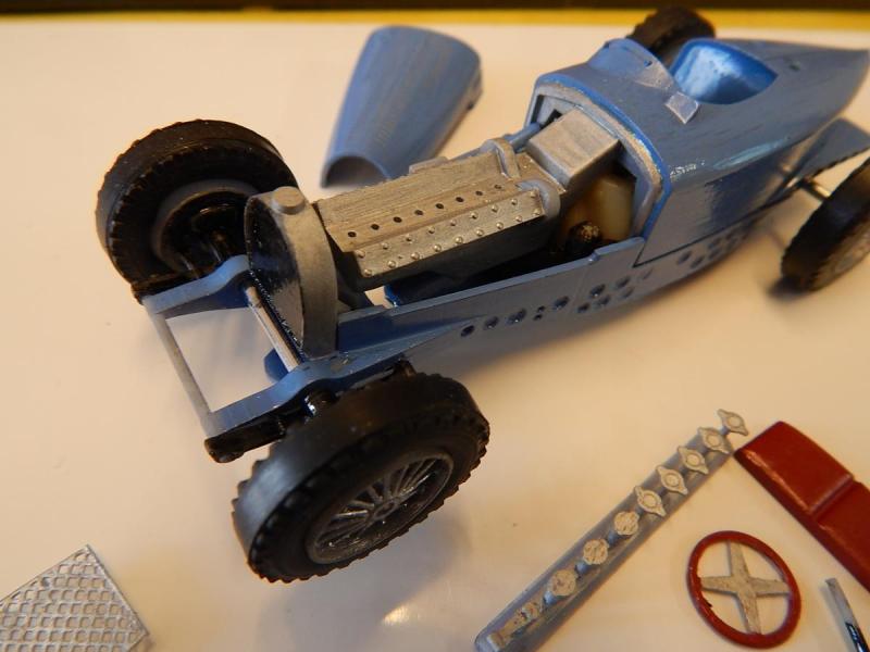

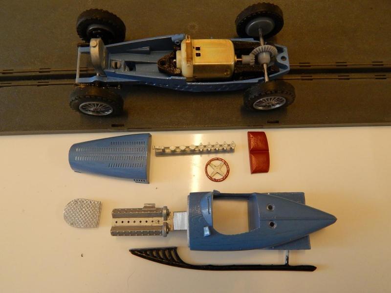

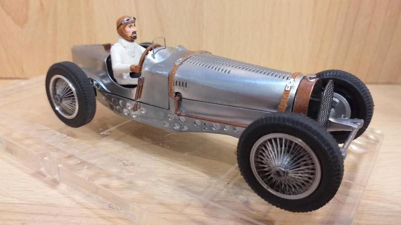

la mienne après un peu de peinture et un début d'assemblage
les axes de roues sont fait dans un rayon chromé de roue de vélo diamètre 1,9 mm
le pneus sont ceux que je fait pour roues avant de nombreuses Scalextric des années 60 ( Lotus , Cooper )
tout s'ajuste bien ,le kit est simple à monter , comme il est prévu le levier de direction , je vais peut être ajouter la barre qui va de ce levier jusqu'aux roues

Bonjour
J'ai reçu mes kits aujourd'hui.
Je n'ai plus qu'à commander le moteur et les pneus.
Ces kits sont vraiment nickel, je suis impressionné par l'impression résine.

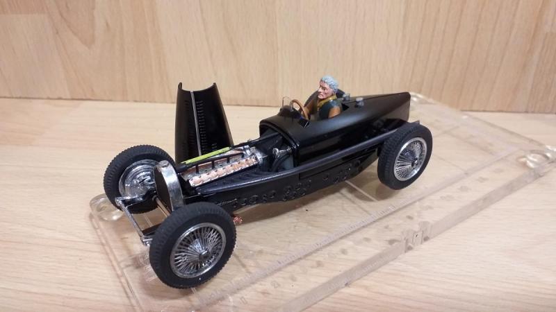

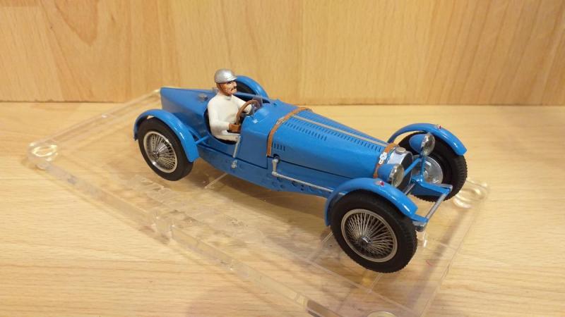

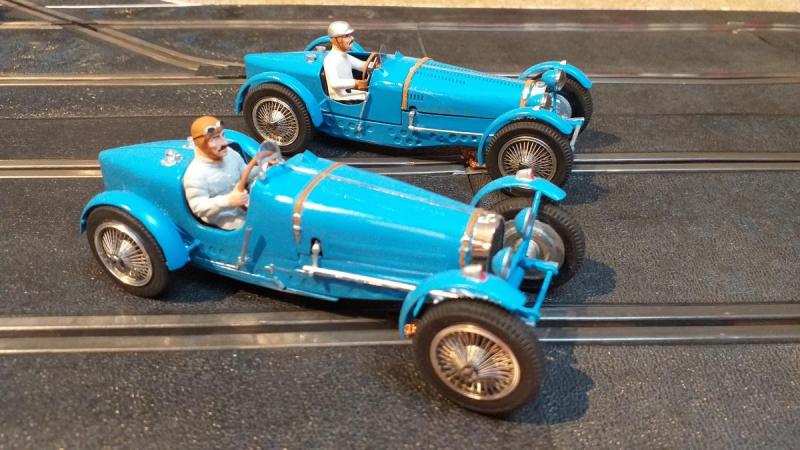

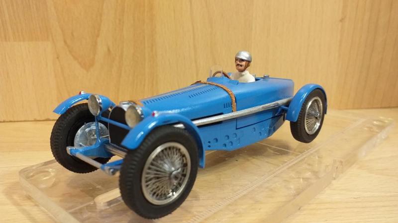

Bonjour ;
dans la foulée du post sur la Bentley Pénélope Pitlane, je voulais rendre hommage au dernier kit de Pierre Laurent qui reproduit la Bugatti 59;
Les Bugatti font aussi partie des voitures dont je suis fan, comme toutes celles des années trente, mais aussi 50, 60, 70 et de nombreuses autres plus contemporaines !..
Pour faire court, j'aime bien les autos... Non, le croyez vous ?
Pour ce kit, j'ai choisi de "m'enquiquiner" un peu plus en alésant tous les passages d'axes à la cote de 2,4 et ce afin de mettre des roues Le Mans Miniature sur mes modèles. J'ai aussi fait le choix de mettre une couronne Scalextric de 27 dents et un pignon Slot-It de 9 dents, car ces autos sont destinées à beaucoup rouler !

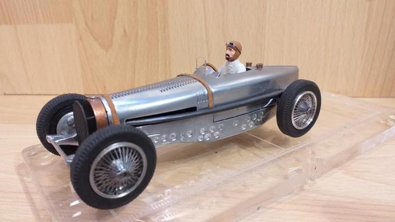

Une version plus racing !

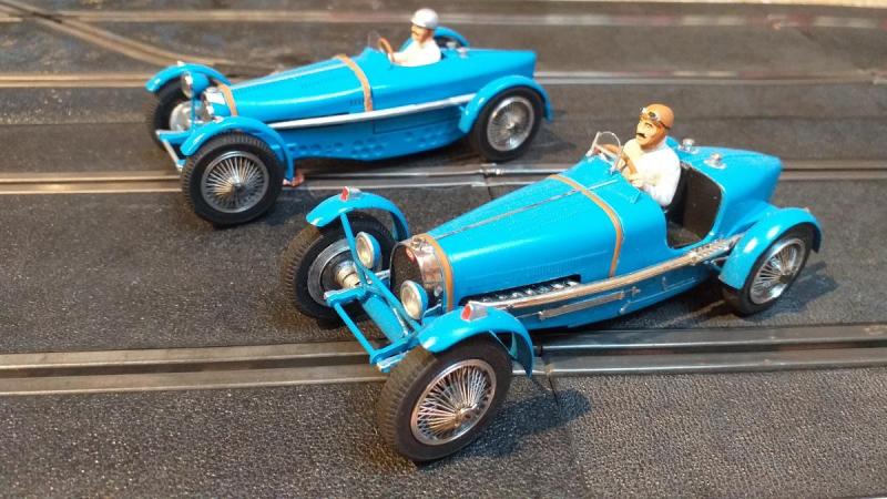

et une version plus "gentlemen driver"
A comparer avec la reproduction de la Bugatti 59 de chez Matchbox au premier plan ; mêmes dimensions.

fastwagon
Date du message : mercredi 7 octobre 2020 à 15h56
Superbes!
Quelle peinture as-tu utilisée pour le fini "alu brut" de la deuxième?
FRANCK89
Messages : 932
Piste : SCALEXTRIC
Date du message : mercredi 7 octobre 2020 à 17h39
Bonjour ;

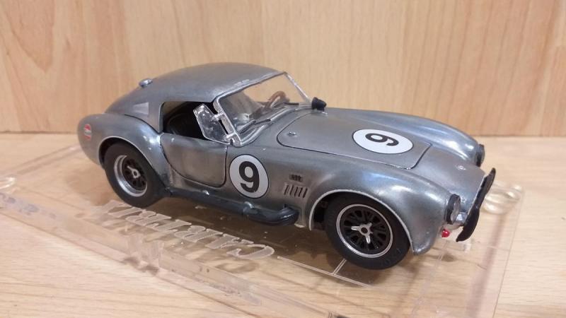

j'utilise une bombe de peinture "chrome" - Duplicolor - un truc basique de déco grande surface bricolage.
Par contre, pour obtenir cet aspect, je la dépolie ensuite avec une petite perceuse munie de disque coton...
... sur lequel j'ai bavé un peu
Attention à la vitesse de rotation afin de ne pas "chauffer" la peinture. On peux ainsi décliner toutes les nuances, de l'alu poli au dépoli... Le disque restera gris et ne servira plus qu'à ça !

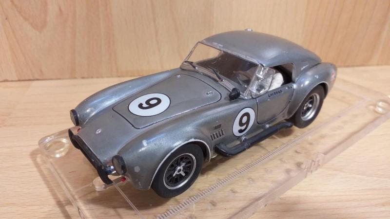

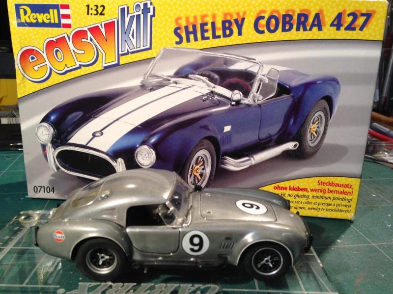

Je te joins les photos d'une Cobra "Easy kit" montée sur châssis MRRC et usée par les courses...
