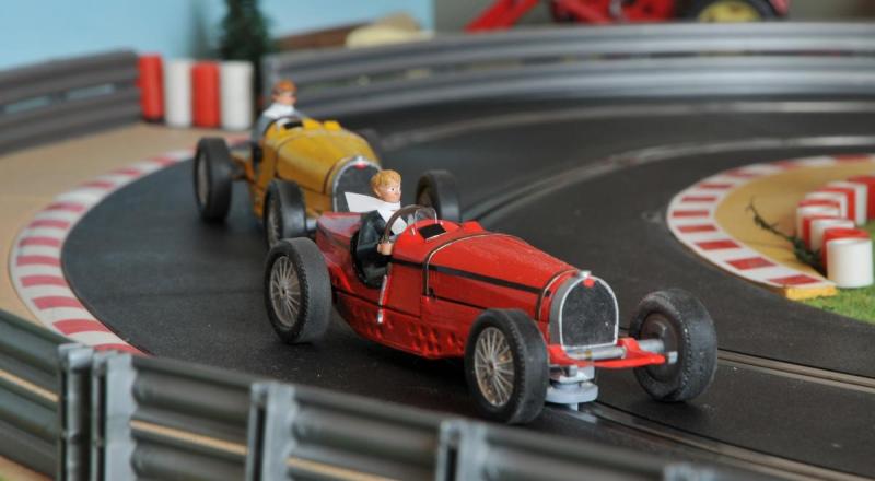

SilverSloteur a écrit :C'est superbe ce que tu fais, si il y a une série, je serai intéressé.
Merci pour cette remarque qui ne peut que m'encourager... Pour l'instant, je travaille sur les prototypes mais si des personnes se montrent intéressées, je pourrai alors proposer une petite série.

Pour la type 35, elle avait été modélisée pour une impression par dépôt de fil, il faut que je revois "ma copie" pour envisager une impression résine pour certaines pièces mais pourquoi pas, cette voiture a été développée autour du moteur cartrix fx sport associé à l'essieu cartrix que l'on trouve chez les F1 historic de cette marque.

Oui, toutes les pièces sont imprimés. Il faut bien savoir que même avec une épaisseur de couche de 0,05 mm, l'effet de strate peut encore apparaître, personnellement, ça ne me dérange pas... Le cas dont tu me fais part, Gribouille, a peut être souhaité faire disparaître ces strates. On voit d'ailleurs que son impression (résine) est réalisée à 45° environ, ceci permet de limiter les strates sur des surfaces plutôt plates (un problème de place aussi... au détriment d'un temps d'impression beaucoup plus long...). Après, je ne connais pas le procédé de moulage silicone+résine, difficile donc de connaitre l'intérêt de basculer sur cette technique de fabrication après une impression résine.
