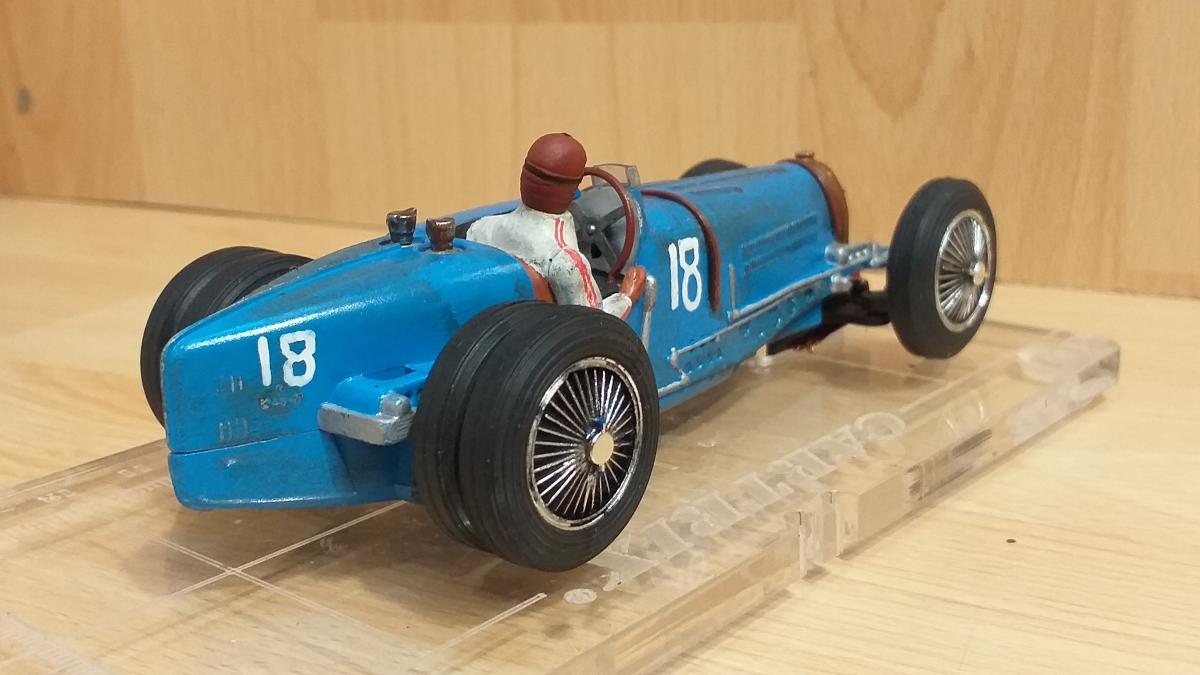

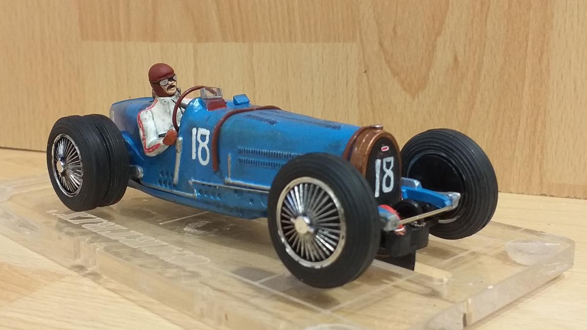

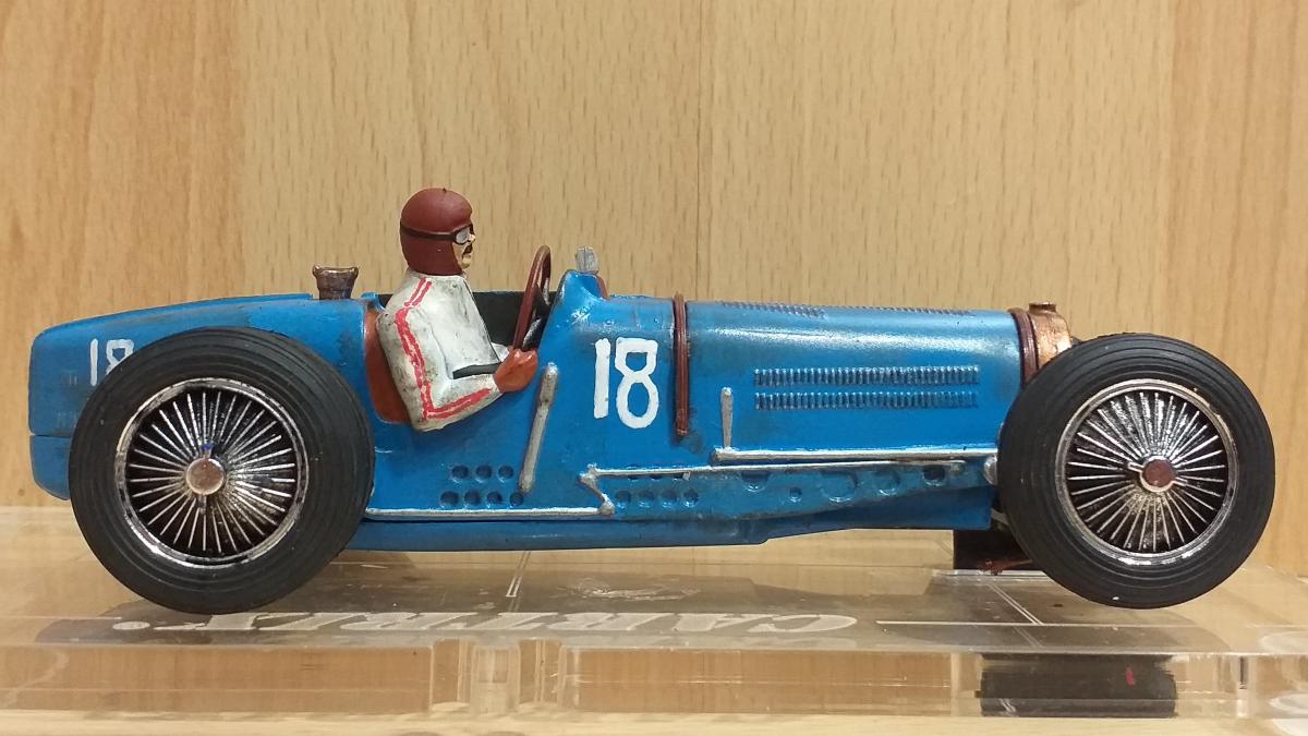

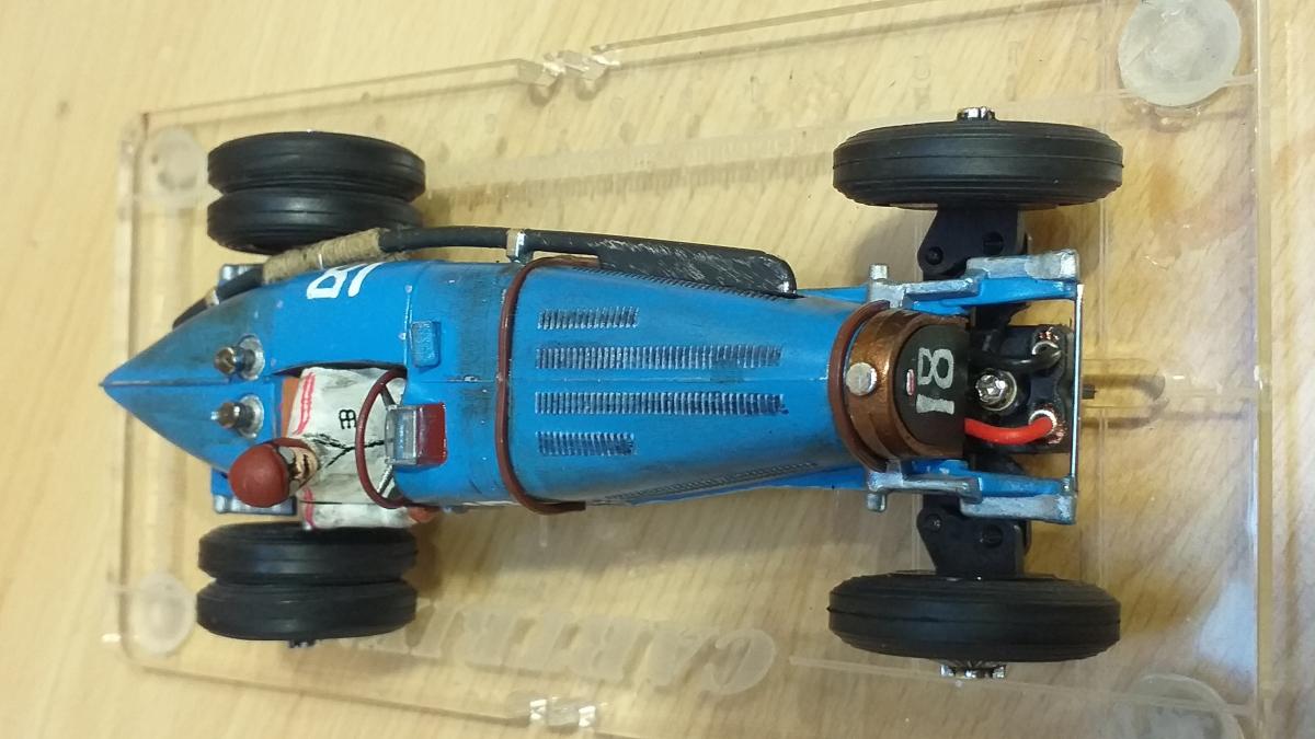

Jchri; pour répondre à ta demande, voilà la modif que j'effectue sur les Pink Kar à roues directionnelles... Prototype en parle et semble satisfait
"Cette transformation n'est bien sûr à faire que sur les modèles équipés de roues avant directionnelles et fils en guise de tresses (une partie des bleues, toujours les noires, chrome - parfois équipée de direction fixe dans les coffrets bois - et dorée) les autres Bugatti de la marque ayant déjà un guide "normal" mais sur des roues avant fixes. On enlève le guide clipsé sur la barre de direction, on retaille l'avant de cette barre de direction pour y mettre le guide Slot It, (il ne reste plus beaucoup de plastique mais il est tellement dur que je n'ai jamais eu de casse) On perce le guide Slot It en alignement de son support pour y faire coïncider le "téton" présent sur la deuxième barre de direction (s'assurer de la côte, il faut qu'il rentre un peu en force) et on fini par aléser le trou de l'axe du guide Slot It afin qu'il rentre "un peu gras"... La 5ème photo récapitule tout !

Perso j'ai rajouté une petite rondelle entre le puits du guide ch 10 et la barre de direction afin d' abaisser un peu le guide et qu' il y ait un meilleur contact des tresses avec le rail

Cool, merci de cet explicatif...et ajout de Proto. Très claire la photo 5 avec ton explication Frank. Je vais regarder comment est faite l'auto union pour la transformer...

Oui je valide bien sûr ce montage très astucieux de Franck qui concerne comme indiqué les Pink Kar équipées de fils électriques à la place des tresses et qui permet de conserver le train avant directionnel

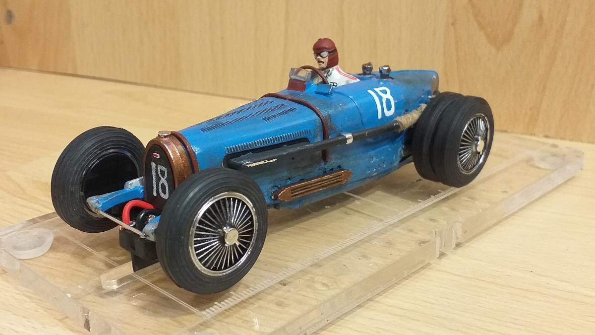

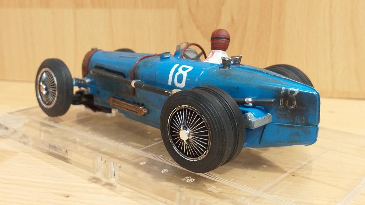

Toujours sur une base de Type 59 Pink Kar, une variante dont j'ignorais jusque là l'existence...
Chassis n° 59122 . On la retrouve en course de côte équipée de double-roues jumelées à l'arrière.
Ce dispositif permettait de faire passer la puissance sur des rapports plus courts.
Comme les précédentes, j'ai équipé ce modèle d'un moteur RX Pro Speed de chez SCX, pignon moteur 9 dents, 28 pour la couronne. Le train avant est retouché pour garder sa direction mais avec un guide CH10 Slot-It. C'est redoutable !
Message modifié le dimanche 23 août 2026 à 09h53 par FRANCK89
