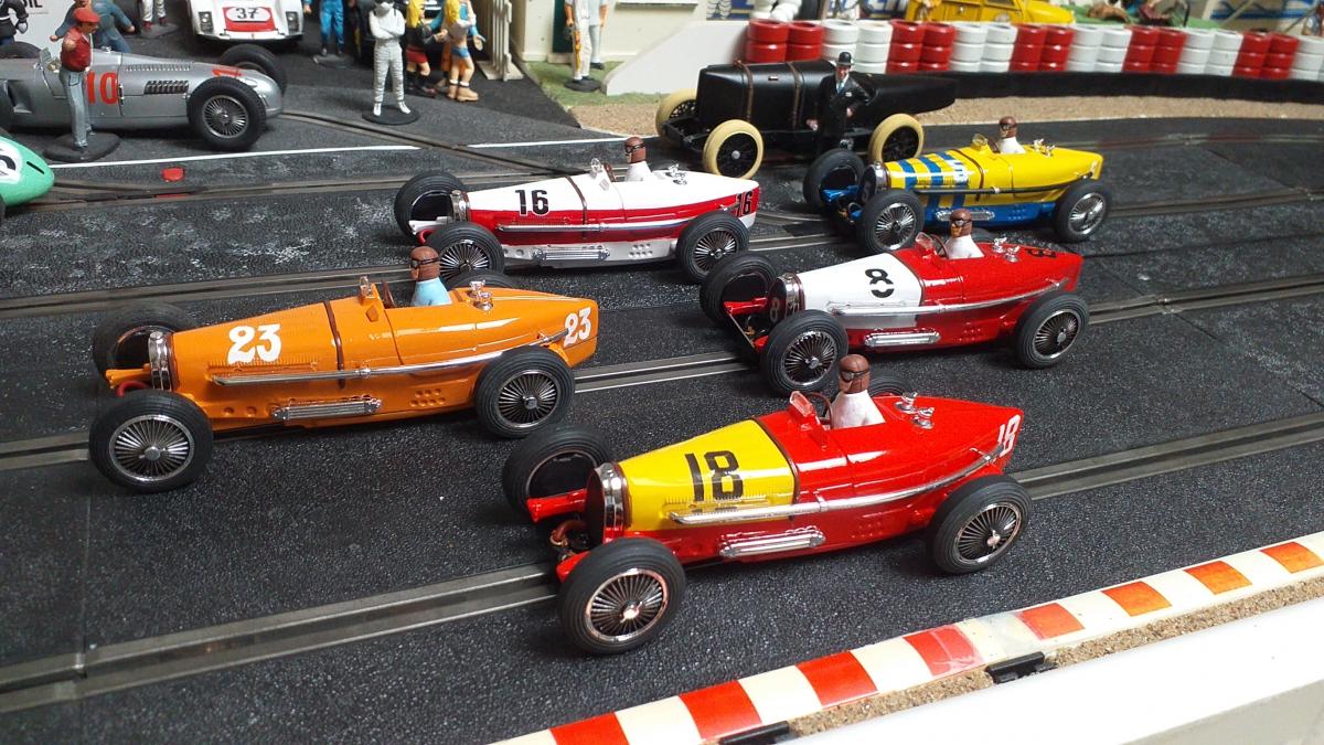

Quelques nouvelles décorations...
Équipe Nationale Espagnole pour la N° 18, Hollandaise pour la 23, GP de Monaco pour la 16, Équipe Nationale Suisse pour la N° 8 et Suédoise pour la N° 5.
La voiture noire au fond, derrière M Bugatti, est la Bugatti "Black Bess", qui a finie 5ème au Mans en 1912, mais je reviendrai sur ce modèle...
Message modifié le samedi 4 juillet 2026 à 18h46 par FRANCK89
Date du message : samedi 4 juillet 2026 à 20h22
Qu'est-ce qu'elles sont chouettes, ça fait envie.

Date du message : samedi 4 juillet 2026 à 22h09
Tout simplement magnifique Franck
Très beau travail
