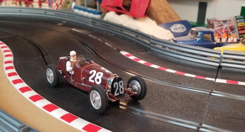

L'auto file dans ce bruit si typique du 8 cylindres à compresseur solidement épaulé par les deux arbres à came en tête.

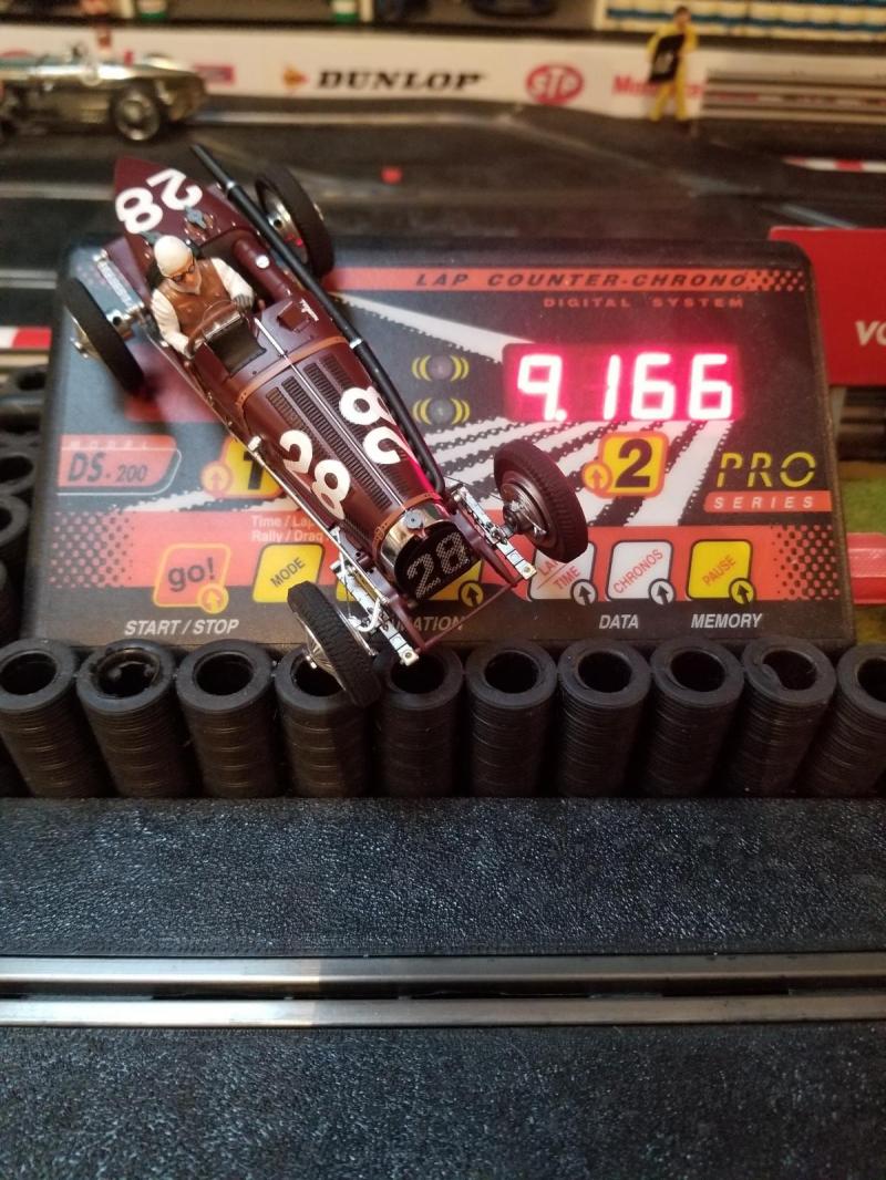

Et enfin 9.166 juste avant de rendre le cerceau alors que je franchis le 300 eme tour.

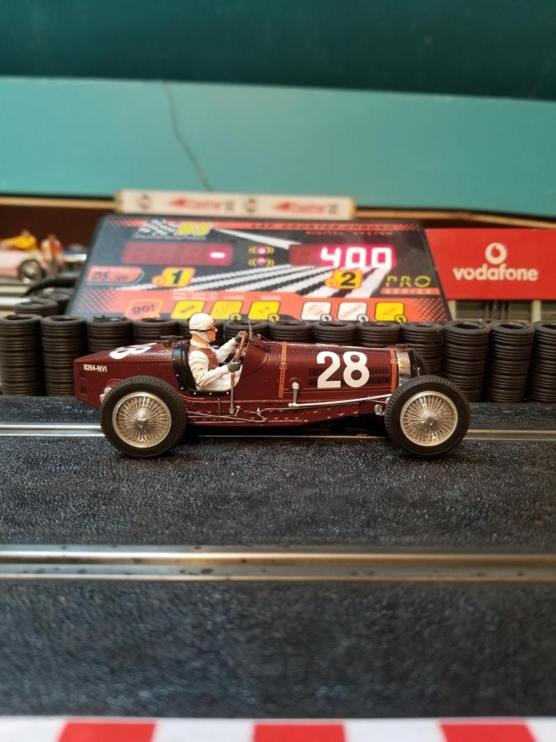

400 eme tour, Tazio passe concentré sur l'objectif

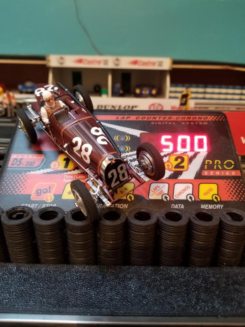

Le 500 eme tour est passé haut la main après 1h32 de course.
500 tours d'affilée , une vitesse moyenne au tour très correcte pour une auto de cet époque, 10 kms de parcourus à la vitesse moyenne de 11.04 seconde au tour.
Le record est établi.
Bravo à toutes l'équipe , les mécaniciens, les commissaires de piste, les deux pilotes, et l'auto bien sûr.

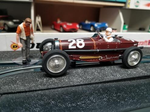

La voiture tourne bien avec une motorisation qui se révèle un peu trop puissante mais heureusement l'auto étant très légère, le frein du moteur reste suffisant. Il faut doser et rester prudent bien qu'elle ne soit pas piégeuse en sortie de boite.
A terme les tresses seront changées par des tresses plus fines car l'avant est un peu haut perché l'avant de l'auto ne reposant que sur le guide.
Peut-être abaisserais-je le puits du guide en le limant légèrement pour corriger cela, car pour l'instant les tresses font suspension.
Le guide tourne aisément sur lui-même alors qu'au début il était rétif et sauf record comme celui de ce jour il faut prévoir d'aléser un peu le trou du luit de guide avant roulage.
Le roues avant dont l'une ne tournait pas facilement sur son demi axe, tournent dorénavant sans difficulté n'offrant quasiment plus de résistance .
Les engrenages sont rodés mais…l'arbre de transmission est descendu vers la couronne et il l'attaque, rentrant trop profondément dans la gorge de la couronne car l'arbre ressort particulièrement après le pignon.
Dans le temps il sera certainement opportun de remplacer l'axe arrière par un slot it avec les paliers correspondant, ce qui parachèvera de rendre cette voiture exceptionnelle et fluide au roulage.
