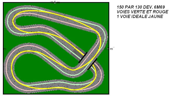

Date du message : samedi 3 septembre 2011 à 17h10
PETIT CIRCUIT EN SCALEX SPORT POUR AVOIR UNE IDEE DU TRACE
EN VERSION BOIS AVEC 2 VOIES OU 1 SEULE VOIE CENTRALE JE LE TROUVE INTERRESSANT
MEME SI PETIT....!!!!
APRES C'EST SUR QUE SI TU VEUX FAIRE TOURNER DES GT MODERNES ..??
DAVID EST POUR TOI L'HOMME DE LA SITUATION.....!!!
merci papa noel !!!!!
