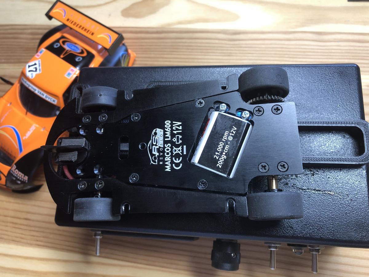

Je passe ici pour ne pas trop polluer l'autre sujet concernant le bruit de transmission d'une Revolsot Marcos.

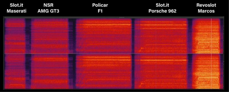

Vous trouverez ci-joint un enregistrement audio comparant cinq voitures : https://1drv.ms/u/s!Amz4ocFp5D53g5I1THdu8G5_x6GKSw
- Slot.it Maserati
- NSR AMG GT3
- Policar F1 (lotus 72)
- Slot.it Porsche 962
- Revoslot Marcos
Ne prenez pas peur avec la Marcos, ça fait vraiment du bruit.
La Maserati est très silencieuse, la NSR est aussi très bien, par contre avec la Marcos je crois qu'il y a un sérieux problème.
J'ai beau essayé d'ajuster la position du moteur, j'en suis toujours au même niveau sonore.
Ici une analyse spectrale comparant les enregistrements audios.
Je me demande, si les points de fixation du moteur sur le châssis sont à la bonne place ou non.

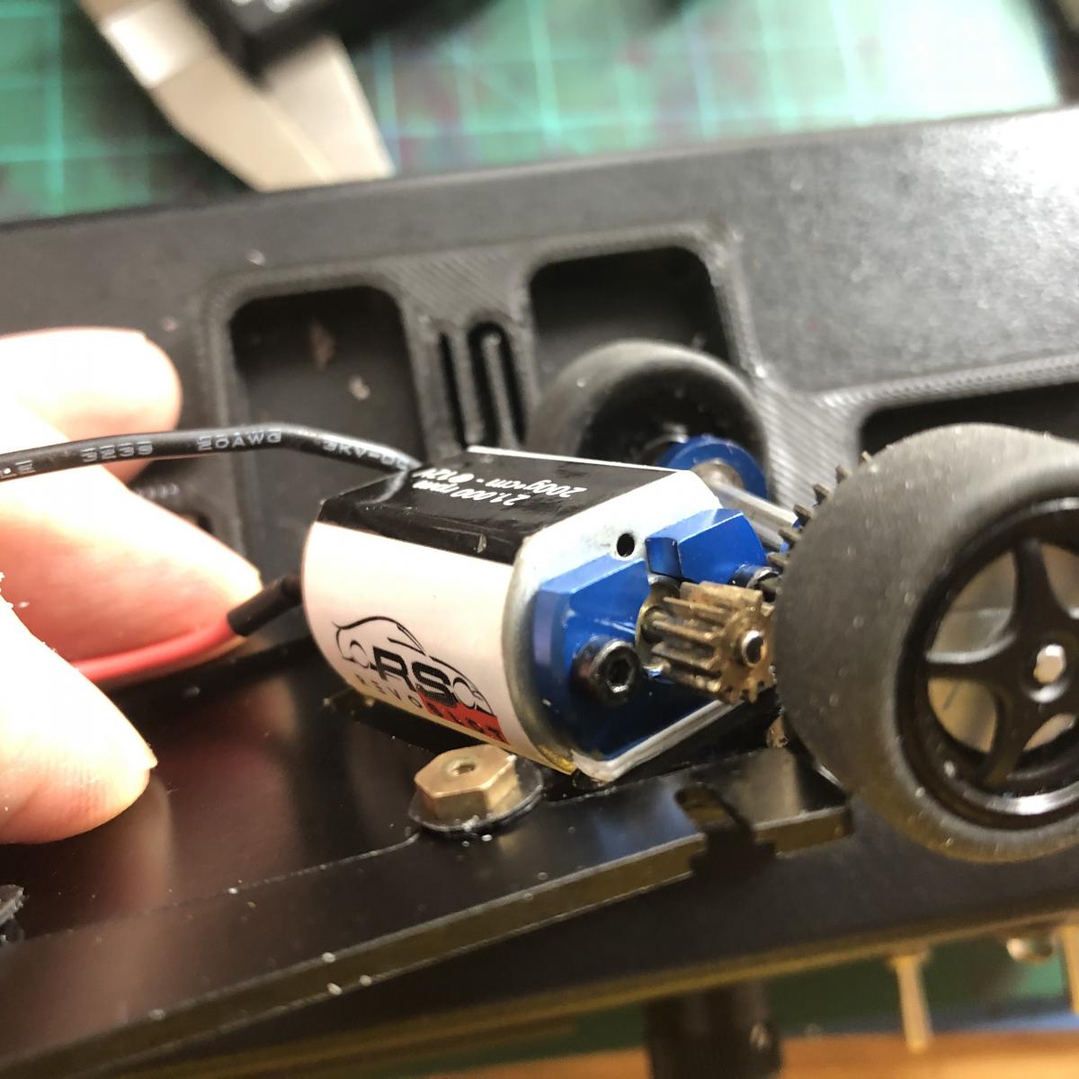

le pignon plastique RS atténue le bruit d'engrenage.
Après, il faut ajuster la position du moteur pour faire en sorte que pignon et couronne s'entendent mieux
Il existe aussi une petite pièce RS qui n'était pas présente sur les premiers modèles qui vient se positionner entre le moteur et le support côté pignon.
Cela permet de modifier également la position du moteur.

Comme d'hab le moteur n'est pas à plat dans le châssis rajoute la calle qui permet d'éviter l'appuie du bas du moteur sur le châssis changement du pignon par un plastique réglage de l'entre dent et le bruit baisse mais de toute manière il sera toujours supérieur à un montage sur châssis plastique revoslot c'est du rigide

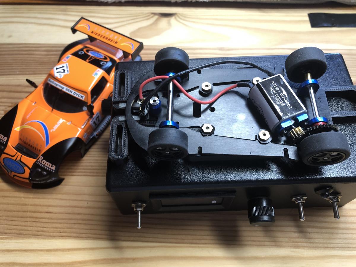

Plus sérieusement, certes le bruit est élevé mais il est régulier et il n'y a pas, me semble-t-il, de bruit suspect. Je ne suis pas sûr que ce soit un problème intrinsèque à la transmission.
Pour vérifier cela tu pourrais enlever toute la partie avant (en dévissant les quatre vis avec écrous que l'on voit sur la photo pour vérifier.
Et si c'est le cas, c'est juste que comme le châssis est en métal, il doit transmettre différemment les vibrations (et donc aussi les sons). A ce moment-là, voir la vidéo postée par LittleBen dans un autre post pour apporter les modifications pour diminuer ces vibrations et le bruit.
Mais fais d'abord le test…

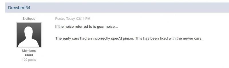

Sur le forum SFI, quelqu'un a pose la question du bruit pour la 333SP, un gars vient juste de répondre ceci :
Apparemment, c'est un problème de pignon avec les premières productions de Revoslot.

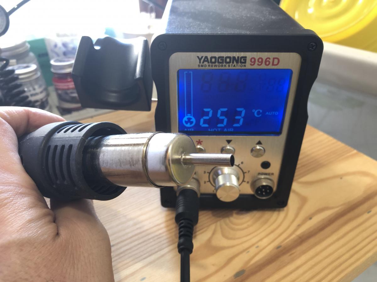

J'ai une station de soudage/dessoudage de composants électroniques :
On peut ajuster la température et le flux d'air, de plus l'embout est petit (~5mm), cela semble être l'idéal.
Je vais tenter l'opération.

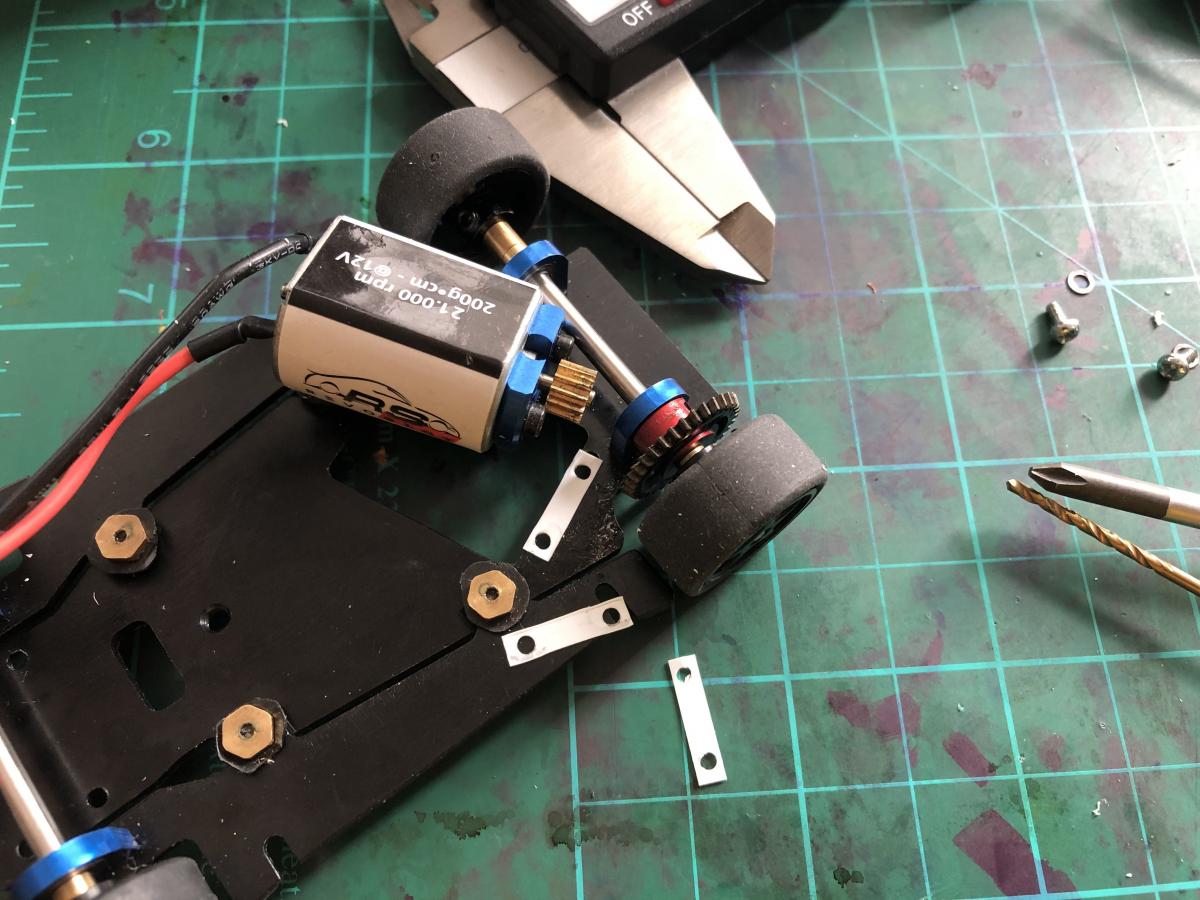

Date du message : mercredi 22 juillet 2020 à 16h22
La cale présenté dans le post de Fabu montée en position haute au lieu de position basse améliore grandement la bruyance de l'ensemble.

Je viens juste de finir les premiers essais avec des cales sous le support du moteur.
J'ai préparé des cales de 0.25mm, puis essayer avec 1, 2 3 et 4 cales.
Avec 1 ou 2 cales, il y a une amélioration et les résultats sonores sont similaires, la ou j'ai pu constater une réelle amélioration c'est avec la 3eme cale, en faisant tourner les roues a la main, on peut vraiment ressentir un engagement plus doux, la réduction du bruit est là ! Avec la 4eme cale, donc 1mm d'épaisseur, les résultats semblent les mêmes qu'avec une épaisseur de 0.75mm.

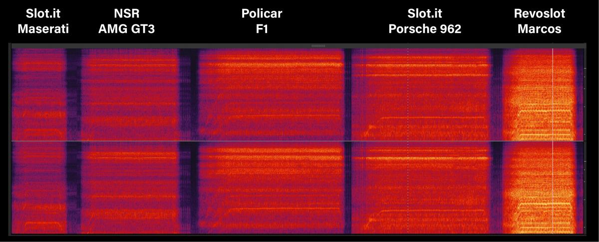

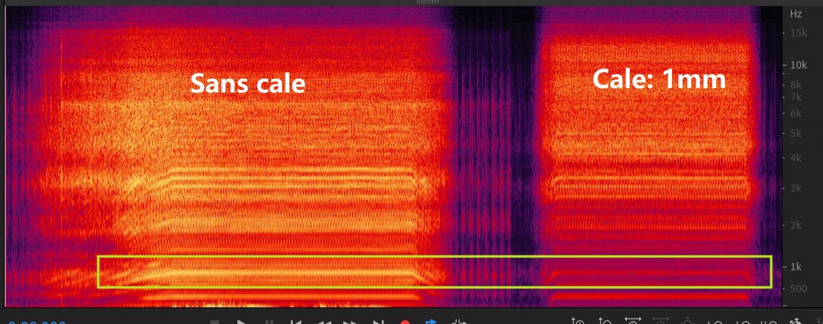

Ici l'analyse spectrale sans cale, a gauche et avec 1mm de cale, a droite:
Ici le fichier audio avec les deux enregistrements:
https://1drv.ms/u/s!Amz4ocFp5D53g5MSnO32klEfmbBFNw?e=SqmNGJ
Donc on passe d'un bruit inacceptable a quelque chose d'utilisable, finalement... Merci des conseils !
