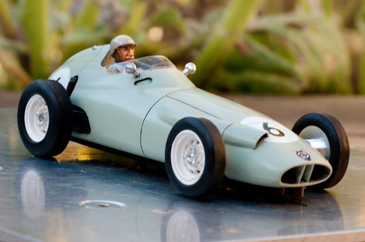

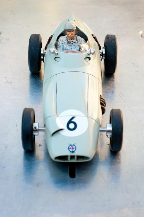

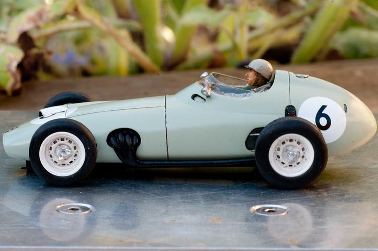

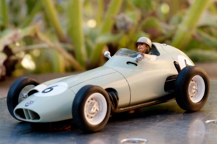

Je continue ma petite série de F1 du milieu du XX ème siècle...

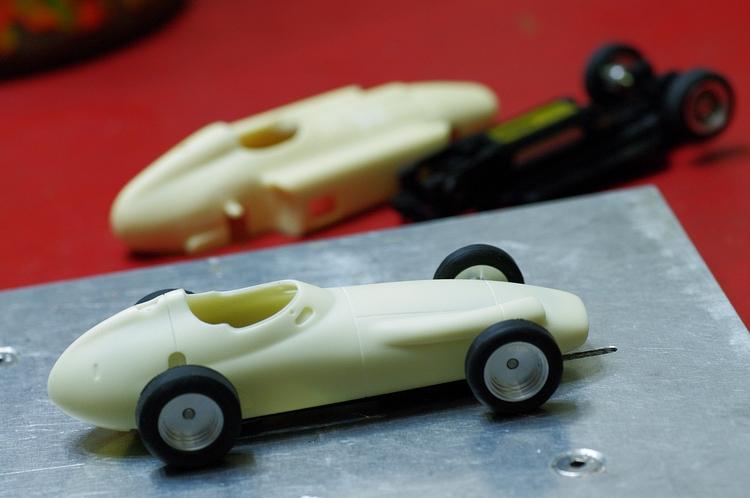

Celle ci est une résine Pre-Add.

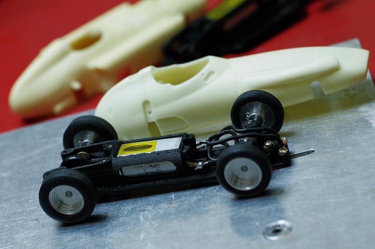

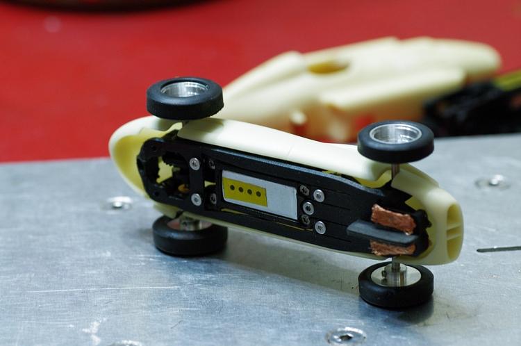

Comme à mon habitude j'ai installé une déclinaison de mon châssis pour moteur slim, comme sur mes autres auto de cette série.
C'est riquiqui, mais les trains réglables sont vraiment appréciables, et l'auto à un comportement très sain :

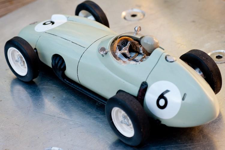

Après la mécanique un peu de peinture. Pas de recherche historique ici, j'ai trouvé la couleur sympa sur cette auto.
Les slicks du kit sont tellement agréables au roulage que je n'ai pas monté de pneus sculptés. Tant pis pour le réalisme !

Une réalisation impeccable, j'aime vraiment le choix de la couleur. Elle est magnifique, avec des détails incroyables et subtils comme d'habitude. Quelle maitrise dans ton art !

Très mimie, bravo! Et tu n'as même pas tremblé pour la découpe du saute-vent!
Tiens, le pilote n'a pas de lunettes…

Ton châssis slim est en abs ou en pla?
Ju_bil
Date du message : jeudi 22 avril 2021 à 11h36
Content que ça vous plaise, ce sont des autos assez sympa que j'ai découvert à l'occasion du précédent GPL.
Hé oui Pascal, le pilote a perdu ses lunettes. Il a probablement fait une mauvaise manœuvre. Je suppose qu'il va bientôt mettre celles de secours qu'il a par sécurité prise autour du cou pour se protéger les yeux comme il se doit et se sortir de ce mauvais pas.
Pour le matériau, ce n'est ni du PLA, (trop sensible à la température), ni de l'ABS qui pose plus de souci de respect des cotes et d'adhésion inter couche...
J'utilise du Co-polyester, qui est à mon avis un bon compromis pour nos petites autos. C'est un peu plus compliqué à imprimer que le PLA, mais le résultat est à mon avis bien meilleur.
