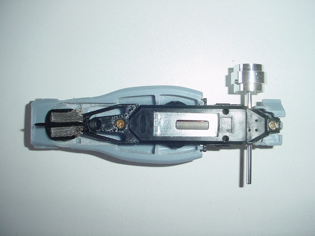

Si ma Matra a été développé autour d'un châssis perso, Marsu souhaitait pouvoir utiliser les châssis F1 de chez Policar.

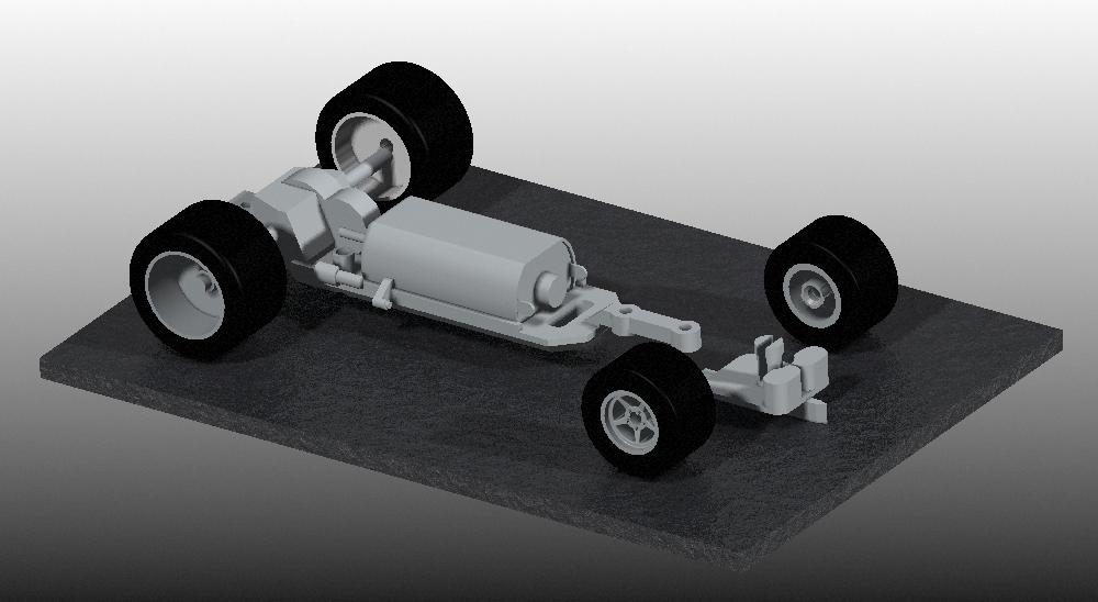

J'ai donc acheté ce type de châssis pour ensuite le modéliser en 3D afin de l'intégrer dans le logiciel de CAO pour pouvoir ensuite concevoir la BRM autour.

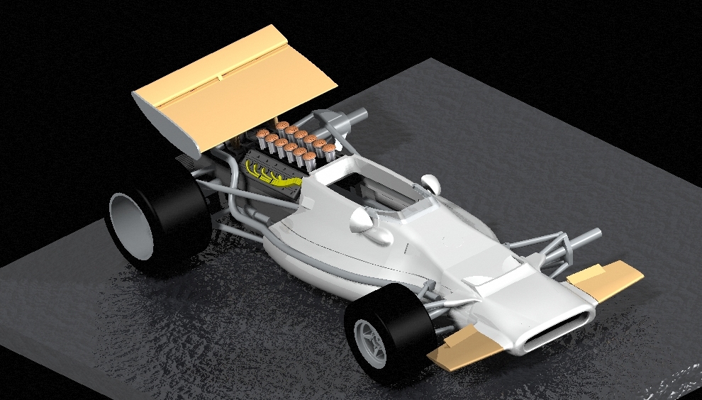

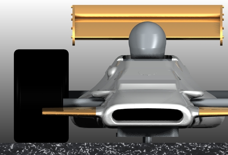

40 heures de développement plus tard, j'ai obtenu un modèle 3D convenable, de nombreuses discussions avec Marsu ont permis de faire évoluer le museau de la bête, voici le résultat :

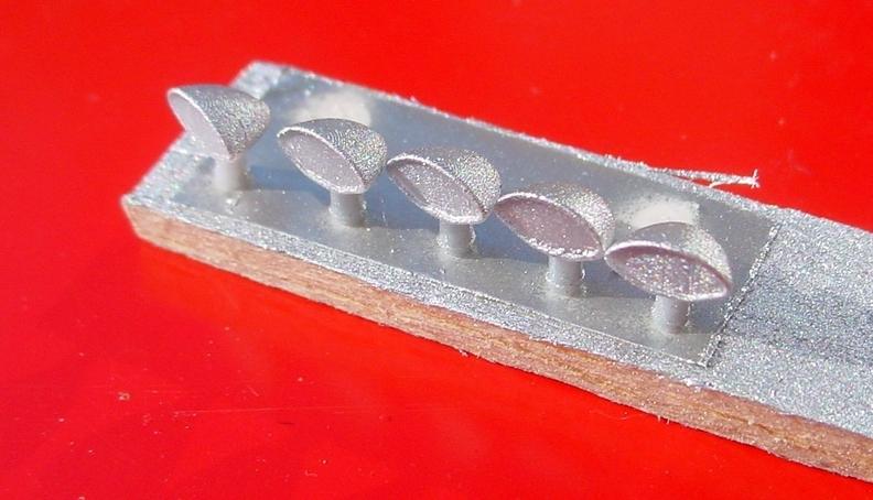

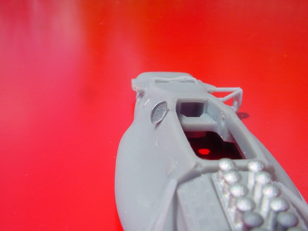

les rétroviseurs, noter la vitre en retrait par rapport au corps du rétroviseur (1/32 ème)

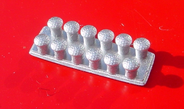

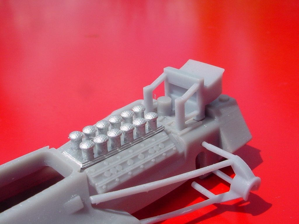

Les pipes d'admission avec une tentative de représentation des grilles de protection (la peinture n'est pas finie...)

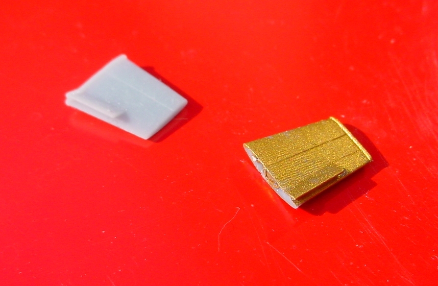

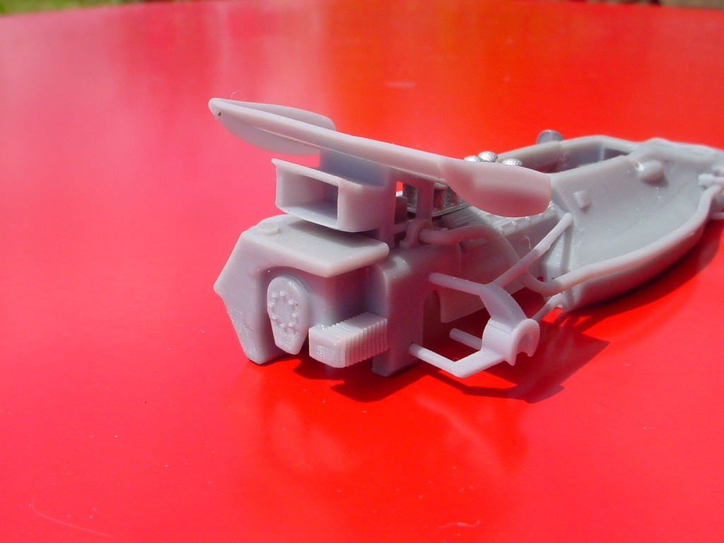

Les ailerons du museau avec le petit volet en position relevée (ne pas faire attention à la peinture...)

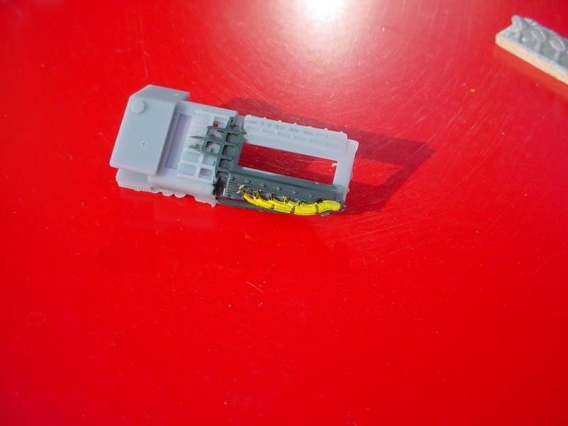

Petit test pour essayer de représenter les fils d'allumage, là encore, ne pas faire attention à la peinture, c'était juste pour "voir", on essayera de faire mieux sur le modèle assemblé... Le principal était de voir si mon imprimante pouvait me sortir les petits détails.

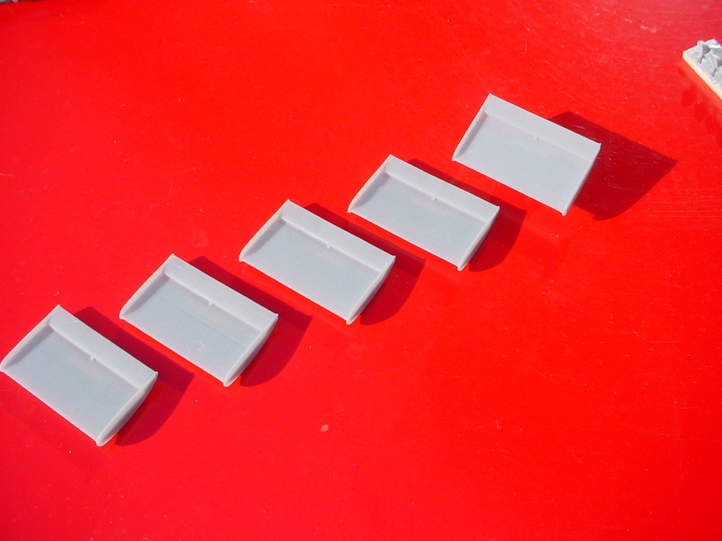

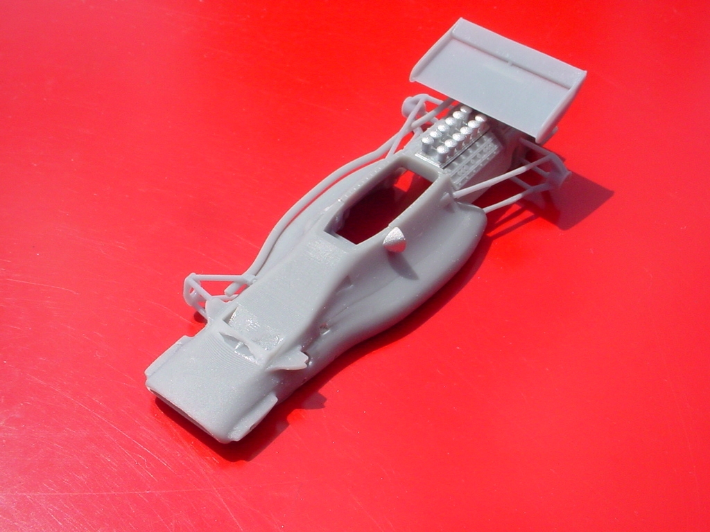

L'aileron arrière, il m'aura fallut 4 essais diffèrents pour trouver la meilleure solution d'impression, le résultat est enfin satisfaisant... Que l'on imprime 1 ou 10 ailerons, le temps d'impression ne varie pas, j'en ai donc profité pour attaquer une petite série, des fois qu'il y aurai des amateurs pour ce bolide.

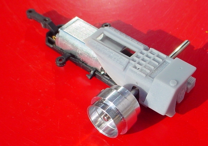

Test de montage d'un bout de carrosserie sur le châssis policar :

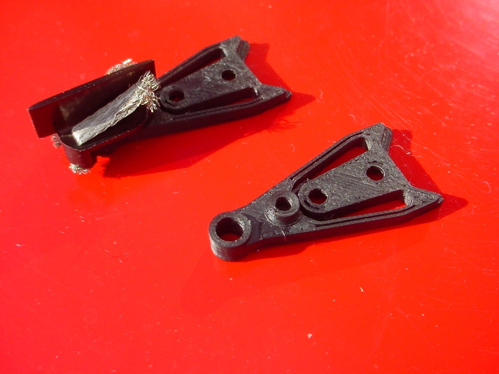

Modélisation et impression d'un support de guide perso qui pourra se fixer sur le châssis policar :

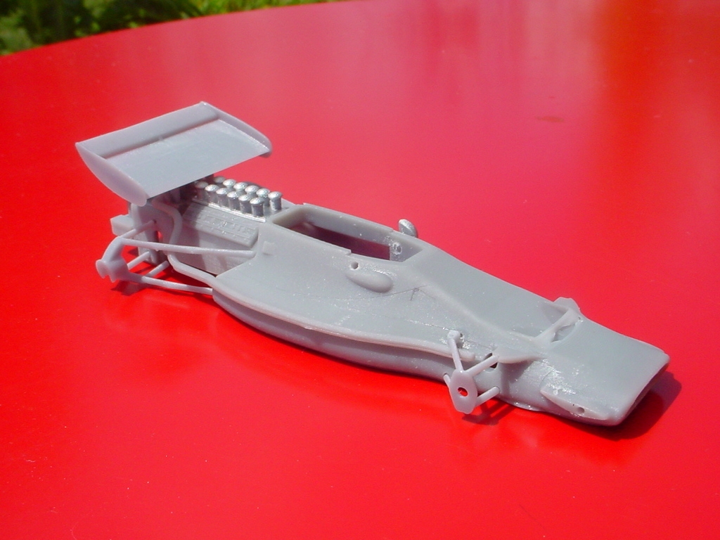

A l'heure où j'écris ces lignes, la toute première impression de la carrosserie est à l'égouttage et le résultat semble satisfaisant, je verrai demain en nettoyant la pièce.
