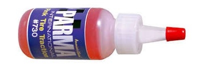

Date du message : jeudi 3 décembre 2020 à 12h13
Je suis désolé pour ton coin
bob_cramer a confirmé mes dires.
Ce phénomène avec l'huile est connu dans le slot pratiquement depuis le début.
Je dois avoir un reportage à ce sujet dans une revue slot au alentour de 1963 faudrait que je le cherche.
C'est ce qui donnera naissance au "moo" qui n'est jamais qu'une huile si épaisse qu'elle se rapproche de la colle.
On utilise aussi ce phénomène dans les courses de dragster pour le burnout.
L'huile de boite est moins fluide que l'huile moteur.
Perso j'utilise un truc que je préfère, c'est un additif aux huiles de boite Wynn's HPLS.
Pas besoin d'en acheter 2 litres et en plus un embout bien pratique...
