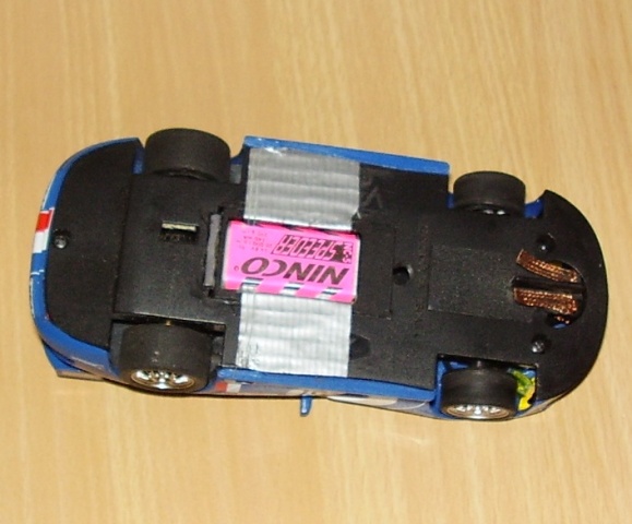

Salut , le HRS sous une viper j'y crois pas trop,la voiture est trop etroite .
Mais en gardant le chassis fly tu peux passer le moteur a l'arriere comme sur mon modele ,
Bon là j'ai mis un support moteur ninco avec un nc5 mais tu peux garder le moteur d'origine en découpant et deplaçant les fixations du moteur vers l'arriere .
Tu bouche le trou avec un morceau de plastic et tu met un axe complet au train avant
Denis.
