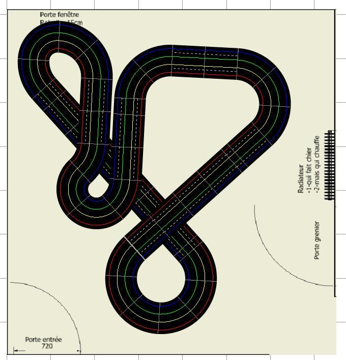

Bon mes projets avançant bien : je fini mon actuel chantier de menuiserie (mon bureau) et le prochain c'est la table ; le nettoyage des rails en bonne voie ; mon bricolage d'alim 4 voies avance pas mal... Donc je commence à réfléchir à un tracé.
Comme pas mal de monde j'ai moins de place que dans mes rêves les plus fous, la pièce est tordue, c'est la quadrature du cercle. Bon de toutes façon n'envisageant pas de changement de domicile à moyen terme je ferai avec et pis c'est tout.
Le but est de monter un 4 pistes analogique, sans décor.

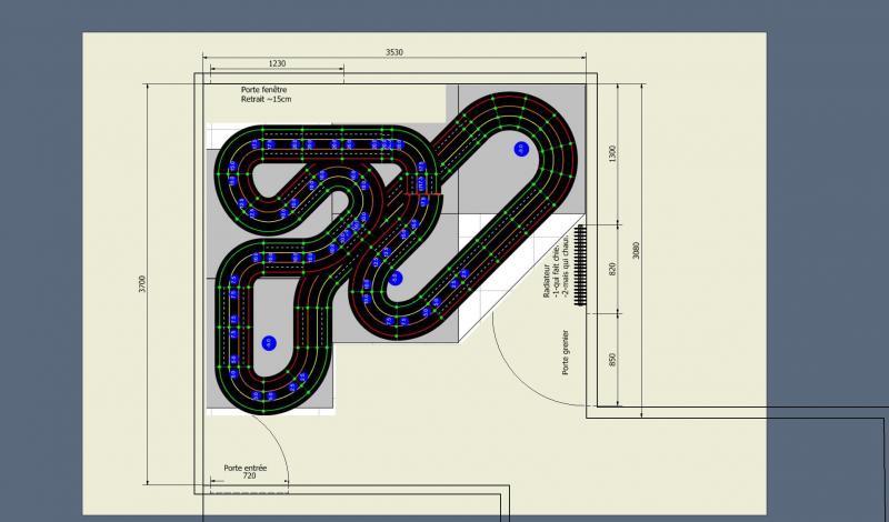

J'ai donc commencé à regarder ce qui passe dans ma petite surface ~3,5 x 3,2 m², voici un premier jet :
Braxean Slot Ring Project
Dans l'esprit ça me plait pas mal, avec un bon étagement je pense parvenir à une bonne lisibilité de la piste.
Ce qui m'ennuie le plus c'est l'absence d'une grosse ligne droite, mais avec 3,5 x 3,2 m² je me fais une raison. Le début de la ligne droite est en aveugle, ce qui est un moindre mal le demi tour "sud" étant un banking on devrait pouvoir maintenir de la vitesse avant de remonter vers les pupitres comme des anges.
Pour le reste j'ai essayé de varier les virages pour rompre la monotonie. J'hésite à conserver une partie nord aussi sinueuse quasi monégasque .
Le secteur de ramassage est quasi imposé au nord est (fenêtre) et la table est délimitée par 3 murs nord est et sud.
A tester de toutes façon avant arrimage, mais les avis sont bienvenus, en particulier les plus critiques, ce sont souvent les plus constructifs...

c'est pas mal ! après, pourquoi un 4 voies a tout prix ? c'est obligé ? parce que dans cet espace, c'est pas évident !

Sympa le tracé, de bonnes idées.
Mais c'est toujours difficile de donner un avis sans la forme globale de la pièce avec les entrées, les sorties, les toilettes, le bar, le canapé...

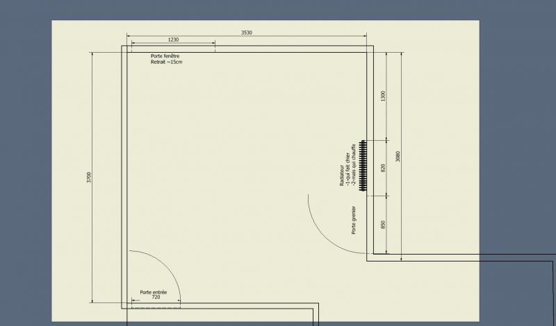

Ben ça ressemble à ça (cliquez sur l'image pour l'avoir en plus grand).
Jubil slot room
Le canapé est dans le salon, la gazinière dans la cuisine, et le toilettes sur le palier
Cette pièce est vide, à l'exception d'une babiole : un plumard en 140x190 qui pourra aller n'importe ou sous la table et dont la fonction est d’apaiser le WAF en lui donnant l'illusion que cette pièce restera une chambre d'appoint puisque tout sera "démontable" Sisi j'ai promis...

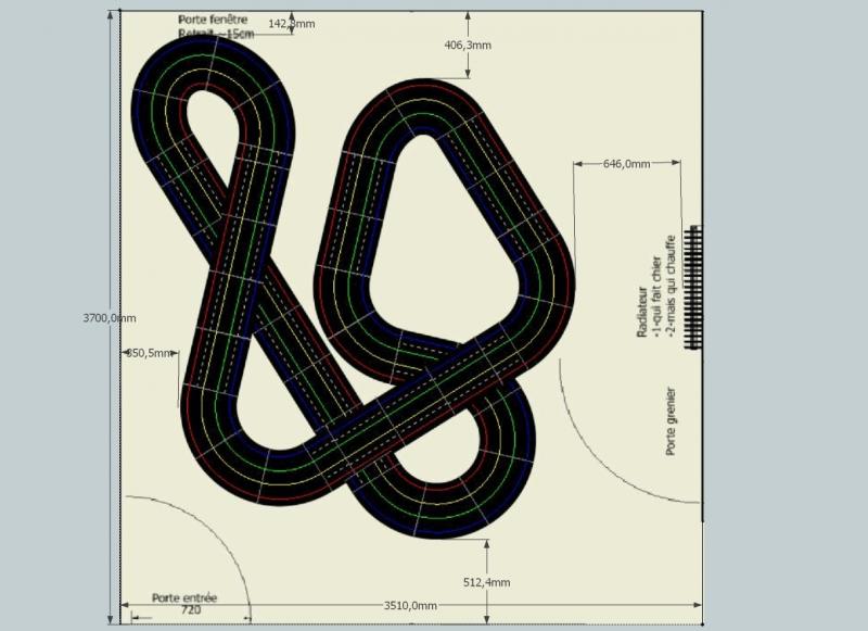

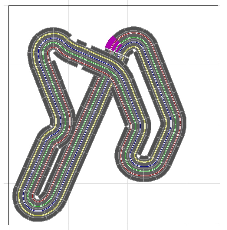

C'est juste une idée.
Les arcs disponibles dans cette marque ne permettent pas de faire beaucoup de variétés.
Il faudrait les créer...
En principe cette fois on peut faire le tour et avoir accès au centre. J'ai bien sûr laissé la place pour les élargisseurs.
J'ai placé le banking en bas à gauche avec très peu l'élan. Ceci permet d'y entrer lentement puis en accélération constante sans danger pour les autos ce qui n'est pas le cas entre 2 lignes droites.
Développé 14m61.

Ça semble très très juste pour tourner autour là il me semble. Mais ça me donne une nouvelle base d'inspiration, je vais aller potasser dans cette direction là.
Notez qu'il y a une erreur dans la bibliothèque UR-30 si je ne m'abuse : les banking R2 et R3 font 30° et non pas 45°. Ils sont correct dans la bibliothèque 2voies, mais en 4 pistes ils font à 45° c'est une erreur.
C'est d’ailleurs un moyen de faire des directions intermédiaires que je vais explorer. Il faut alors remettre un bout de banking pour retomber sur ces pieds, mais visuellement ça peut être intéressant.

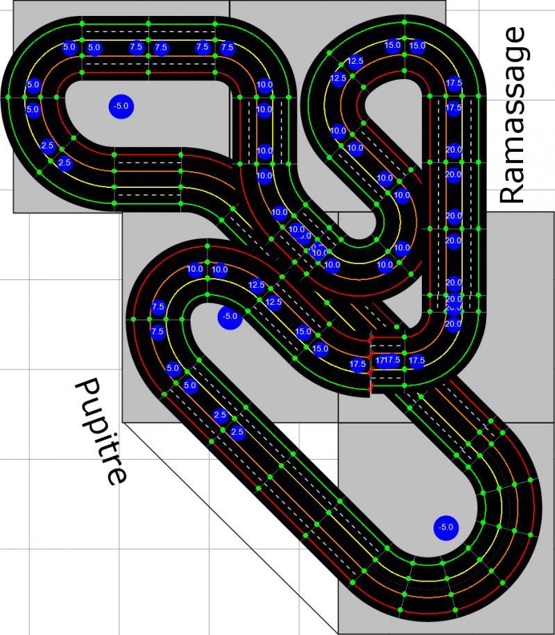

Je cherchais des idées pour avoir un tracé plus rapide celui ci apporte des idées dans cette voie. J'ai commencé à regarder ce que ça pourrait donner avec mes vieux rails allemands, je vais explorer aussi, c'est une base intéressante.

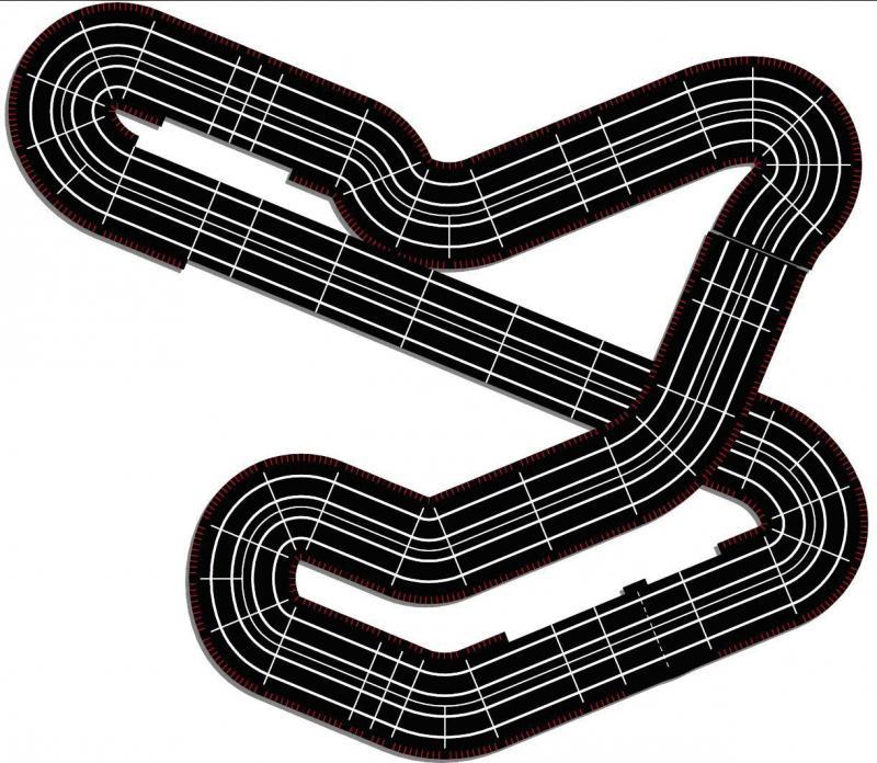

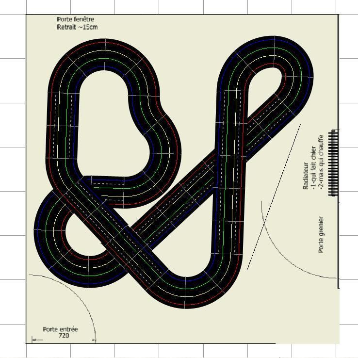

Date du message : lundi 16 février 2015 à 02h09
Date du message : lundi 16 février 2015 à 02h27
Ju_bil
Date du message : lundi 16 février 2015 à 11h13
Ceux ci-ci aussi sont très intéressant, merci Pepe plus.
C'est vraiment intéressant merci à vous 2. Je restais coincé sur le premier tracé, et à chaque fois que je cherchais autre chose je retombais peu ou prou sur le même. Avec ces propositions je peux penser à des choses différentes, c'est chouette.
