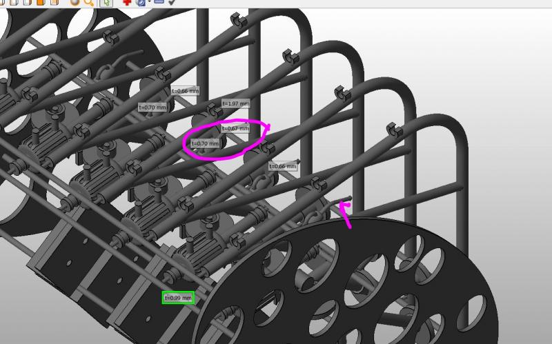

Merdoum, le truc a encore chié, la raison est que certains éléments ne font pas l'épaisseur nécéssaire pour correspondre à leurs spécifications, voilà le fichier que shapeways m'a renvoyé :
le souci vient des embouts des pistolets qui ne font pas 0,8mm mais un peu moins... je peux les corriger mais j'ai peur que derrière ils me retrouvent une petite merdouille du même genre, et qu'on y passe des plombes....
De ce que je crois comprendre, ils refusent tout ce qui est "hors spécifications" car on passe par ma boutique, et qu'il ne peuvent pas garantir le résultat à mes "clients", par contre je devrai être capable d'imprimer directement sur mon compte, j'ai déjà fait des impressions "hors spécifications" pour le boulot qui sont passées sans soucis.... je vois donc 2 possibilités :
1) je vous file le fichier pour que vous commandiez l'impression en direct
2) je commande directement à mon nom et fait livrer chez vous
Est-ce que ça vous dit de tenter le truc comme ça ?
On va bien finir par y arriver !!!

Salut Chalumeau,
Effectivement j'ai eu le même soucis avec sculptéo, en dessous de 1 mm les imprimeurs 3D n'aiment pas ils estiment que ça fragilise la pièce alors ils ne peuvent garantir le résultat mais ils m'ont déjà proposé par mail de validé ou pas la commande en l'état. bref ils se protègent question d'image.
En tout cas, good job comme d'habitude quoi ... exemple : si tu savais combien de fois on m'a demandé ou trouver le châssis alu que tu avais fait tirer pour TAZ et moi

Oui, ici nos soucis viennent du fait que Gillles et Olivier ont commandé par le biais de ma boutique shapeways, du coups dès qu'on sort des spécifications du matériau, l'impression est automatiquement rejetée alors que quand je commande mes propres impressions, on me laisse le choix entre abandonner l'impression ou continuer "à mes risques et périls"...

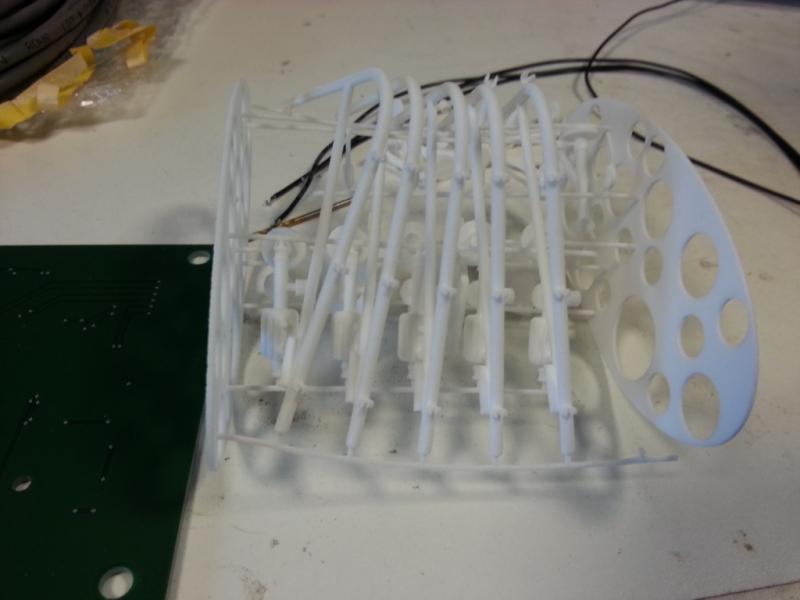

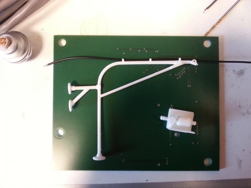

J'ai finalement reçu une impression de chez Shapeways... Ca a été une vrai merde avec eux pour leur faire accepter de faire l'impression, ils m'ont encore une fois annulé la commande, j'ai mis finalement la pièce dans une autre commande pro à moi et là miracle, c'est passé !.... Et du coup au final les pièces sont très bien sorties...
C'est quand même hyper fin donc il va falloir faire gaffe en manipulant tout ça, mais tout les morceaux m'ont l'air OK. Il faut retrvailler un peu les percages de tubes pour faire entrer notamment le pistolet dans le support du bras, mais on y arrive....
Gillou ça te va ? Si c'est OK, je te transfère le paquet !
J'en ai commandé une autre grappe chez sculptéo qui devrai arriver dans quelques jours, on pourra jouer au jeu des 7 erreurs !

Ça a l'air bien beau tout ça ! Et c'est une super idée d'avoir aussi commandé chez Sculpteo, ça permettra de comparer (et c'est plus "de chez nous", tant qu'à faire travailler du monde... Plus près aussi pour l'expédition).

ça a l'air pas mal du tout quand même !
