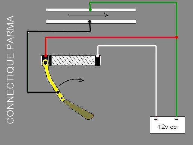

Bonjour à tous,
bien voilà mon souci, j'ai bien suivi le schéma pour le câblage de ma poignée, jusque là pas de problème, j'ai d'ailleurs rouler deux séances chez un ami et tout c'est passé nickel. (petite précision, j'ai câblé la poignée en XLR et l'autre fiche est elle en DS)
On roule une séance sur deux dans un sens et la suivante dans l'autre, et c'est là que çà se corse, hier j'ai branché ma poignée comme d'habitude et vlan, cours circuit
, une fois tout remis en route, on inverse le sens de marche grâce à l'inverseur, et là tout refonctionne.
Je me penche sous la table, et constate que l'électricien qui à monté l'inverseur, là monté directement sur l'alimentation, alors que je pense que cela aurait dû être fait après les postes de pilotage. Mon ami n'en démord pas, c'est moi qui ai mal câblé ma poignée, alors que j'ai suivi les normes que vous m'avez données, et je lui ai d'ailleurs dit, par contre chose étrange sur des poignées parma éco ou sloting plus aucun soucis, mais je pense que c'est dû au fait que ces poignées sont dépourvues d'électronique.
Ma question est la suivante, que faire pour remédier au problème, dois je me refaire une rallonge avec câblage DS mais avec le blanc et le noir inversé par rapport au schéma normalisé, ou bien lorsque l'on doit rouler dans le sens que me pose problème dois je reprendre une autre poignée?
D'avance merci pour vos réponses.

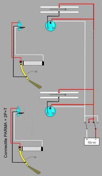

Non, les XLR ou n'importe quel raccordement n'entre pas en ligne de compte.
Quelque soit le type de raccordement utilisé la connexion est toujours la même et invariable.
Il est totalement impossible d'inverser 2 de ces 3 fils.
Principe de base. Le fil vert (ici le négatif) rejoint la tresse gauche de toutes les voies.
Sans aucune électronique, la résistance de l'accélérateur se fiche totalement qu'on lui envoie du positif ou du négatif à son extrémité.
Tu peux inverser les 2 fils sur l'alim sans aucune difficulté. le résultat les moteurs tournent à l'envers il faut donc retourner les voitures, on roule donc dans le sens inverse.
Dans ce cas toutes les autos vont tourner en sens inverse.
Sur ma piste je suis connecté en 2P+T, montage identique aux XLR, et mes connections sont doublées par des jacks en 6.35.
J'inverse souvent les 2 fils d'alimentation et...il ne se passe strictement rien !!!
Et il ne peut rien se passer et j'ai toujours fait ça depuis aussi longtemps que je m'en souvienne
Inverseur sur l'alim :

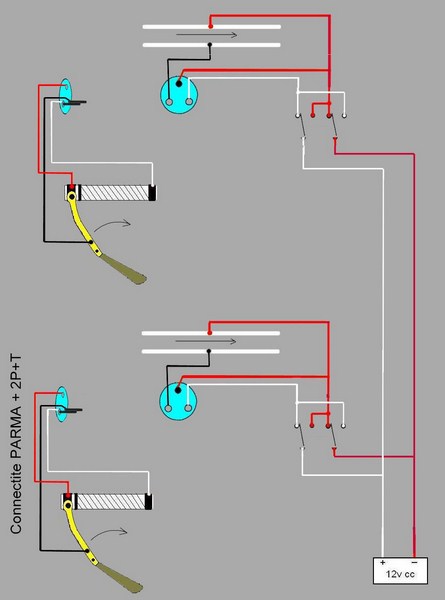

Si tu places un interrupteur après chaque accélérateur dans ce cas le fil vert ne peut plus être commun à toutes les voies.
Il devient commun à tous les interrupteurs uniquement.
Dans ce cas pour que toutes les autos roulent en sens inverse en même temps il faut basculer tous les interrupteurs.
Inverseur sur chaque voie :
