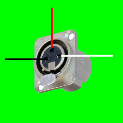

Non rien de cramé car c'est sur tes plans qu'il y a une erreur, pas dans tes connexions.
Pour la FFVRC pourquoi ne pas reprendre tout simplement la page de la FFSR en la mettant un peu à jour car c'est un peu confus...
Par contre sur tes plans tu devrais mettre la pointe du triangle des 3 fiches en haut, donc le détrompeur en bas, je trouve que c'est plus clair.
Un peu comme pour les prises 2P+T ou la terre se trouve toujours en haut.
Même chose pour la représentation des prises.
Au lieu d'un cercle avec la mention "vue de dessus coté bornes à souder" une prise XLR vue en 3D à partir d'une photo c'est beaucoup plus clair et évite ainsi toute confusion.
Pour les débutants et ceux qui sont peu doués en électricité un truc dans ce genre mais plus propre bien sûr, ici la photo de la prise XLR n'est pas très bonne...

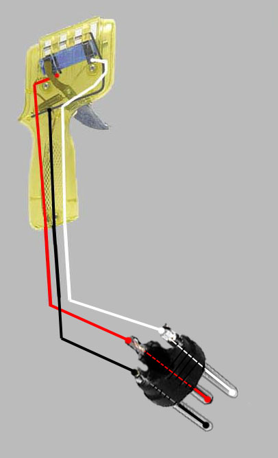

Je viens de trouver une autre erreur dans tes schémas.
Dans les câblages piste tu places le négatif à droite dans le sens de la marche.
C'est l'inverse. Le négatif est bien commun mais c'est toujours le positif qui est à droite dans le sens de la marche.
Sauf pistes avec un montage particulier mais c'est très rare.

Je viens de relire tous tes plans au calme...
- Tous les plans comportant une prise XLR comporte la même erreur.
Les bornes 1 et 2 sont inversées ou plus précisément les fils blancs (jaunes) et noirs.
Etrangement seule la prise 2P+T est connectée correctement.
- Tous les plans comportant un sens de marche ont le négatif en commun à droite au lieu du positif.
Il suffit de retourner la petite flèche sur tes plans.
Le schéma avec inversion de sens et de polarité n'est pas logique.
Dans les 2 cas les interrupteurs inversent la polarité. L'un au niveau de l'alim principale, l'autre au niveau de l'alim de la voie.
Si tu bascules le 1° l'auto part en arrière il faut donc la retourner pour rouler.
Si maintenant tu bascules le 2° tu reviens à la position de départ.
Tu ne peux pas combiner les 2.
1) ou bien tu as un inter en sortie d'alim qui inverse le courant pour toutes les pistes en même temps. Dans ce cas le positif devient le commun. Certains accélérateurs électroniques n'aiment pas ça du tout !!! Sauf certains qui eux ne fonctionnent que comme ça, à l'envers du montage universel positif à droite. Inutilisables. On se demande à quoi pensent les concepteurs ![]()
2) ou bien tu as un inter par piste ce qui les rend indépendantes les unes des autres.

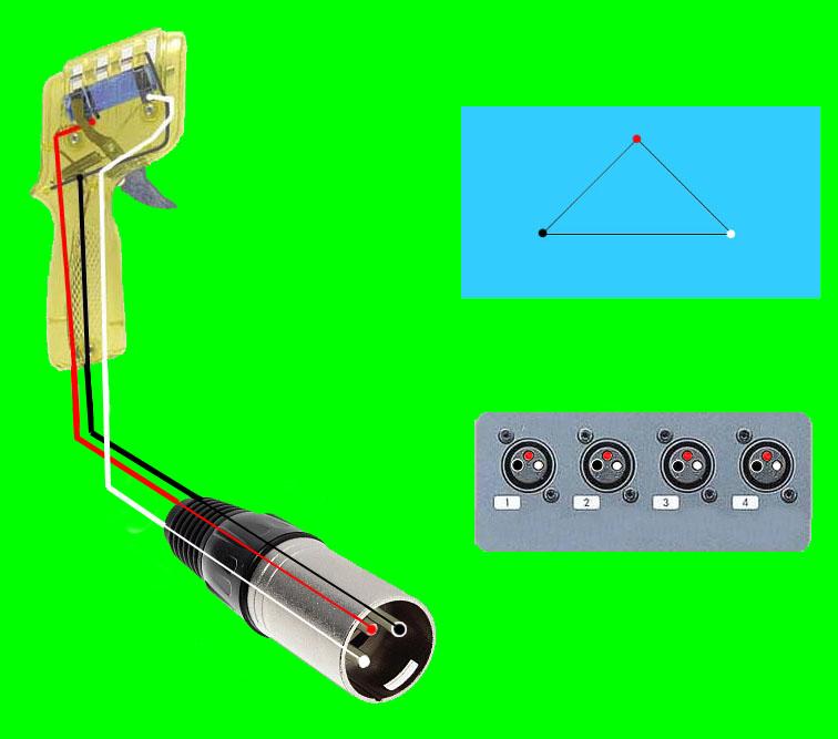

Alors du coup, le schéma que j'ai pris en référence est bon, ou je dois inverser le blanc et noir?
Ce schéma est vue côté soudure?
J'avoue être perdu maintenant.
zebulon
Date du message : lundi 20 juillet 2015 à 09h15
Non yoda!!! C'est le bon.....
SLOT IT commercialisait avec la SCPO1 deux types de cartouches..... Qui nécessitaient deux branchements différents d'où la nécessité d'inverser la polarité.
Pour toi rien ne change. Il te faut bien choisir un câblage conventionnel comme le schéma indiqué.

Zeb quand je disais qu'il fallait des plans avec vue en 3D
Je viens d'aller sur ton lien http://mcbs76.weebly.com/slot/jsc-tech je n'ai pas vu de différence...
YODA76 le triangle c'est la prise femelle châssis vue de dessus ou la prise mâle vue côté connexion ce qui est la même chose...
zebulon
Date du message : lundi 20 juillet 2015 à 12h12
Pp,
J'ai corrigé les schémas....mais pas encore mis en ligne.....
