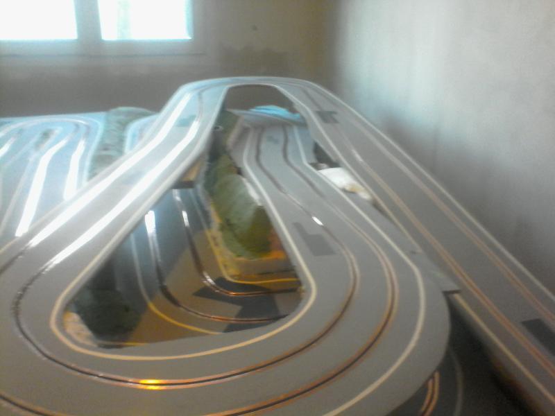

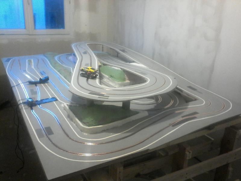

Merci pour les photos. Belle première piste bois. Les spécialistes feront les commentaires (notamment sur la longueur de chacune des 2 voies).
C'est vrai qu'on aurait dû être plus clairs aussi : photos de la powerbase, des branchements électriques, du raccordement de la powerbase à ta piste. Ce serait bien aussi d'avoir des photos du dessous et de l'intérieur des voitures, mais si je pense que tu as déjà vérifié que les tresses et les câbles sont bons.
Mes voitures
Date du message : dimanche 8 mars 2015 à 09h32
Bienvenue à toi.
Sympa cette piste. J'aime bien les parties du revêtement réparé, avec une teinte plus foncée.
Je trouve un gros défaut, pour ma part, à ton tracé.
Pour avoir deux voies égales en longueur, il faut partir sur une base de 8. Un pont donc.
Mais ce croisement doit voir la piste faire 360° dans le sens opposé de la première partie.
Là tu as fait le contraire. Tu tournes deux fois dans le même sens... Tu doubles donc la différence de longueur entre les deux voies.
Une voie sera donc bien plus rapide que l'autre.
Si je ne me trompe pas en voyant tes photos un peu floues...
Il y a de nombreux post qui parlent de ce sujet si tu veux creuser le problème.
A moins que ça ne soit un choix intentionnel de ta part?
Bonne suite.
J'édite pour un détail encore.

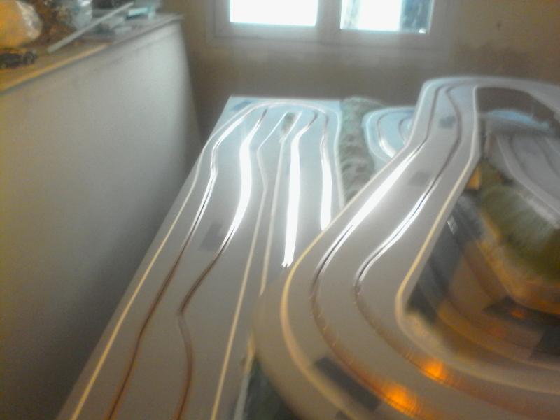

Tu aurais dû utiliser plus de gabarits pour effectuer tes rainures. Au premier coup d'oeil, tu as défoncé une bonne partie des longues courbes à "main levée"... Ça guidonne pas mal.
Mais c'est déjà du beau boulot.

Très sympa cette piste pour une première.
C'est vrai un peu défoncée à main levée...
folgaz a écrit :
Je trouve un gros défaut, pour ma part, à ton tracé. Pour avoir deux voies égales en longueur, il faut partir sur une base de 8. Un pont donc. Mais ce croisement doit voir la piste faire 360° dans le sens opposé de la première partie. Là tu as fait le contraire. Tu tournes deux fois dans le même sens... Tu doubles donc la différence de longueur entre les deux voies. Une voie sera donc bien plus rapide que l'autre.
Oui c'est exact ce tracé est en noeud de lacet ce qui double la différence de longueur puisque le 8 est retourné vers l'intérieur du tracé.
Calcul de la différence : 2 x (écartement entre les voies x 2Pi)
Par contre ce que l'on ne peut pas faire (ou difficilement) avec le plastique mais que l'on peut faire avec le bois, c'est rattraper la différence en raccourcissant la voie extérieure.
Mais ici ce n'est pas simple, le seul endroit possible pour raccourcir la voie extérieure c'est sous le pont...

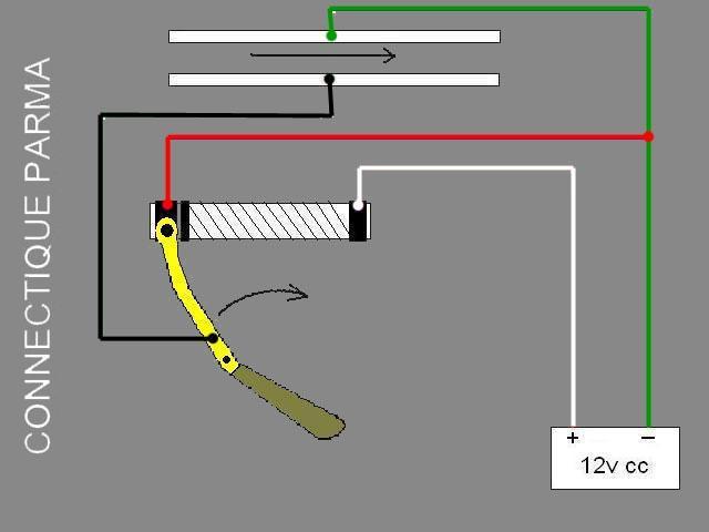

Pourquoi ne pas avoir simplement acheté 2 poignées Parma et un transfo/alim 12v quelconque ?
Facile à connecté :

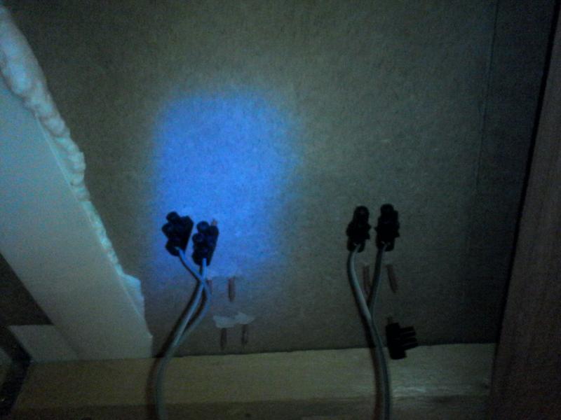

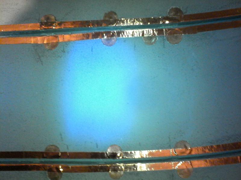

Bonjour.j ai essayé les voitures directement avec la base les voitures fonctionnes.est ce qui il faut faire une soudure entre le cuivre et le clou.faire des soudures ou mettre comme moi des dominos ? J ai aussi essayer de changer les files mais ça change rien.
zen33
Date du message : lundi 9 mars 2015 à 20h19
soude t'ai fils sur les clous, la colle peut faire isolant

Bien sûr il faut souder le copper tape sur les têtes de clou. Clous en cuivre bien sûr, pas en ferraille...
On peut aussi tout simplement mettre le clou par dessus le copper tape en faisant effleurer la tête.
Perso je n'aime pas ces solutions. Je préfère percer un trou, faire descendre le copper tape ou la tresse et raccorder directement dans le domino.
Un raccord de moins c'est un mauvais contact de moins ![]()

Bonjour. Je suis aperçu que mon coppertape était casser a 3 places donc je recollé un morceau par dessus et de faire une soudure.l étain ne tient pas sur mes clou. Doit on mettre un produit avant
Date du message : mardi 10 mars 2015 à 13h25
si tu veux plus simple ,entre le clou dans un domino et le fil de l'autre coté !
Recoller ???? Faut souder !!!
La colle n'est pas encore conductrice...
Citation :
Plus haut j'ai écrit clous en cuivre.
Clou en ferraille tu auras beaucoup de mal à l'étain.
Mais de toutes façons si tu essayes de souder un clou avec un fer 30W c'est impossible.
Tu dois poser la panne avec un peu d'étain sur le clou.
Ensuite tu place le fil d'étain sur le clou et il doit fondre au contact du clou sans toucher la panne.
S'il ne fond pas c'est que le clou n'est pas assez chaud et la soudure est impossible car la pièce à souder doit être à la température de fusion de l'étain.
