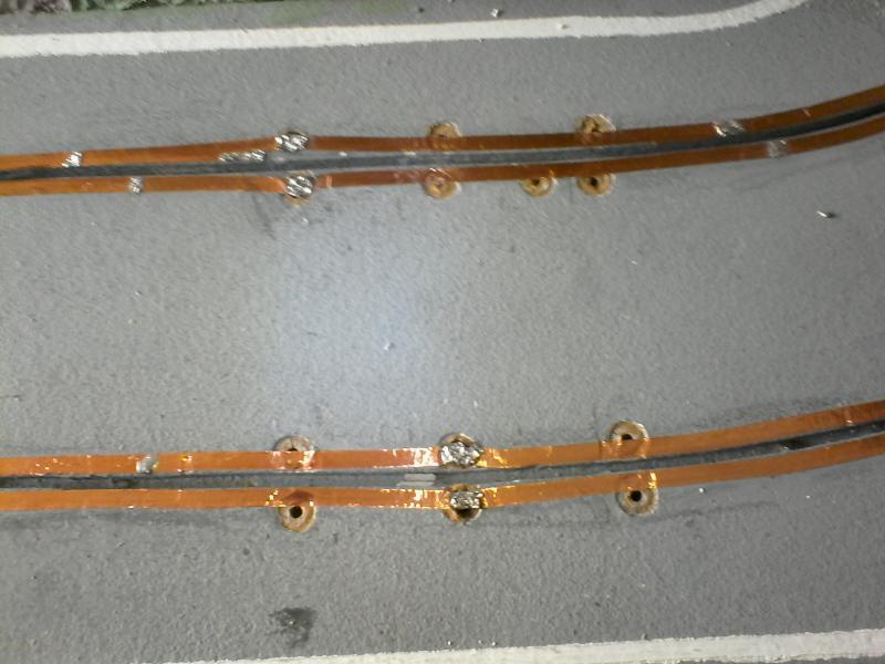

Bonsoir. Ça fonctionne. J ai fait des soudures aux endroits où mon coppertape était cassé aussi sur mes clou merci a tous pour vos conseils. Reste à mettre des barrières car les voitures vont pas duré longtemps. Étonné par la vitesse des voitures mais la piste ne va pas car le virage sous le pont est trop serré.mon garçon et moi on va s amuser comme même en attendant ma nouvelle piste"le circuit Bugatti"

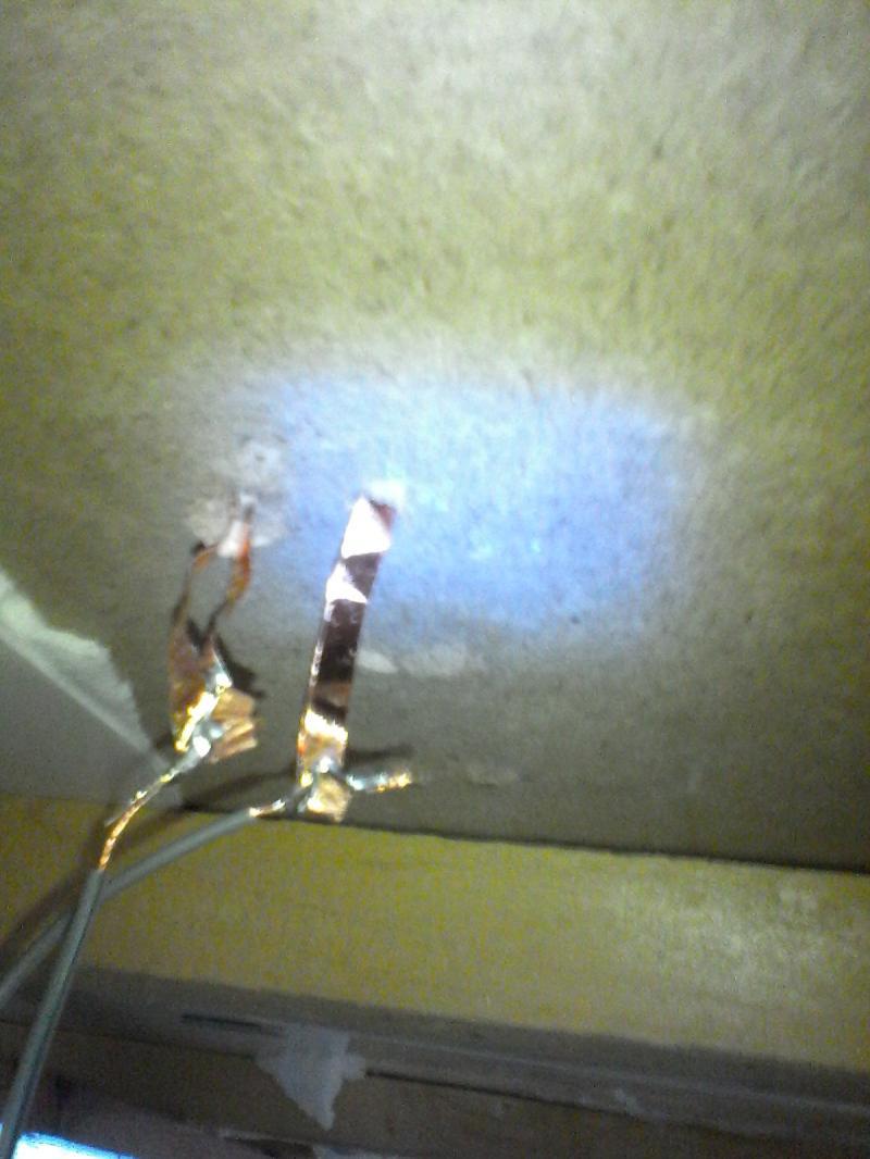

Bonjour. Après plusieurs tentatives de souder j ai retirer les clou en cuivre, j ai percé ma piste et j ai racorder directement avec mon venturetape.une merveille.mais la piste a beaucoup de défauts. Comme je le disait je suis un débutant dans ce domaine.

Mais comme j'ai dit plus haut, et c'est ce qu'a fait motard sur sa photo ci-dessus, un trou par lequel on descend les 2 cuivres pour raccorder directement en dessous.
Et chacun fait comme il veut mais perso je descend la tresse ou le copper tape au minimum à chaque jonction d'éléments et même parfois au milieu s'il est très grand.
Ce montage permet :
- de se raccorder directement sans contact intermédiaire,
- de pouvoir démonter la piste sans couper le conducteur car après il est trop court pour raccorder,
- de faire facilement des points de ré-alimentation,
- de changer facilement un morceau coupé ou déchiré.
