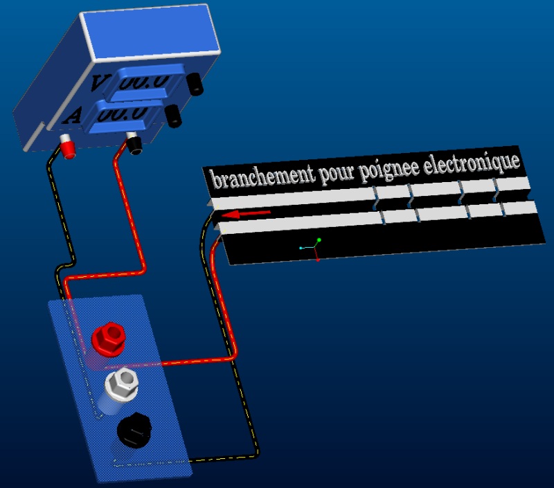

ayant galeré comme un fou pour cabler correctement une alim stab,
une poignée electronique (parma modifiée Nsr avec potar polarisé, ou slot-it) et
un rail plastique (type ninco par ex)
j'me suis permis de creer ca
en reprennant les couleurs courrement utilisées dans le slot.
et en clarifiant le sens du roulage !!!!!!

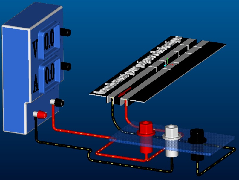

sous un autre angle
vous me direz, tu as fait une bourde sur les branchements de l'alim!!!!!
et bin pas du tout.
c'est bien comme ca que le circuit electrique fonctionne
et j'ai du frein sur les deux poignées.
par contre
avec une poignée type parma turbo
il faut inversé les fiches bananes rouge et noir pour avoir le frein.
si vous avez des remarques
j'suis la , j'bouge pas ![]()
