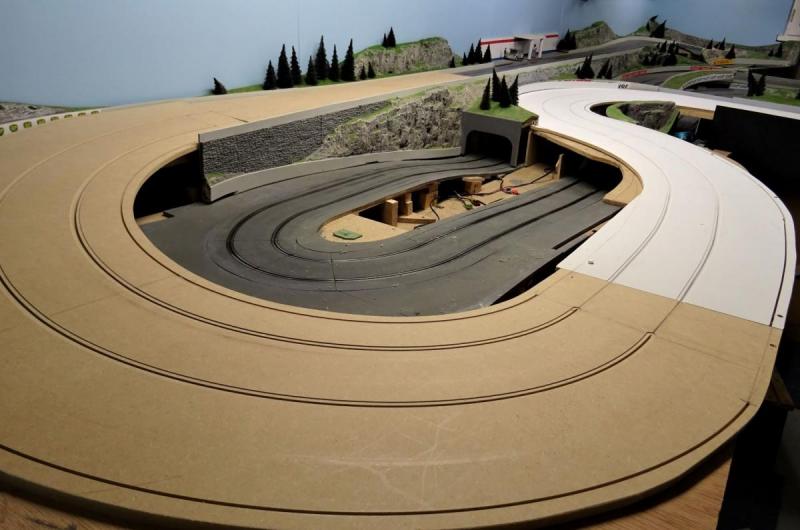

bjr tlm en effet quelle chantier superbe boulo bvo

J'ai toujours trouvé ta piste superbe ,tracé technique et diversifié une déco pas trop chargée et propre !!
C'est encore mieux plus large en bois ! Quel travail ????

Merci de partager les choix et de montrer ce résultat.
Quel taf ! Bravo. C'est propre et en plus avec les étapes qui permettent de conserver la piste Scalex au fur et à mesure...

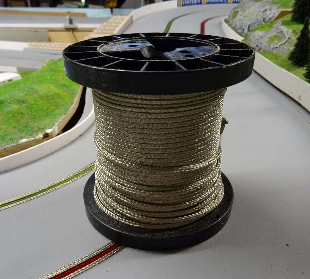

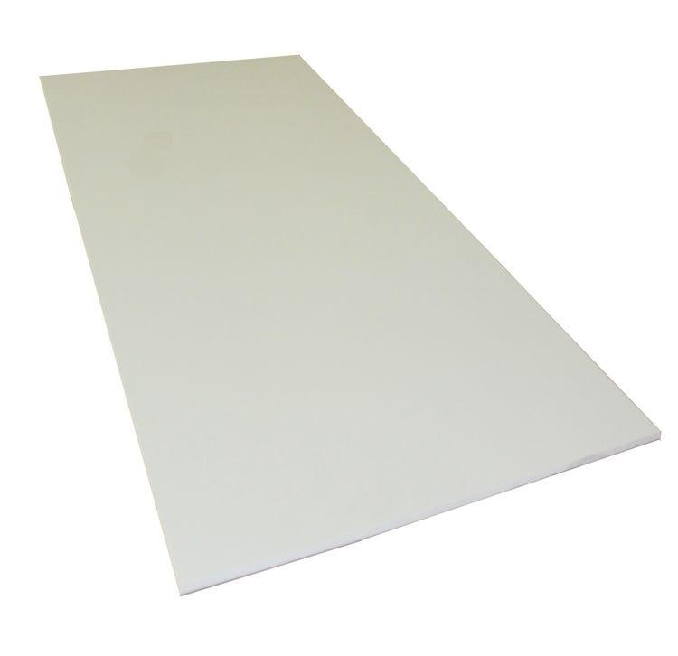

BOXER a écrit :
L'épaulement sur l'extérieur c'est un fraisage directement dans le médium ? C'est pour coller ensuite la barrière de sécurité ?
Pour la tresse et l'encastrement de tresse tu as utilisé quoi ? merci

BOXER a écrit :Le fraisage de 3 mm en intérieur et extérieur, c'est effectivement pour encastrer des bordures en PVC de 3 mm (vendu en plaque 50 x 100 ou 100 x 200 chez Leroytruc ) a découper à la hauteur voulue ( au cutter )
Pour être encore plus précis, ne serait-ce pas des plaques de polypropylène alvéolaire? Si c'est cà, c'est ce que j'ai pris pour faire mon futur plateau escamotable . Celui qui supportera les rails Profi de Jif
, sandwich de polystyrene (6cm) entre 2 plaques de polypropylène. Je sais que tu préfères nettement le sandwich "rillettes du Mans" mais à chaque sandwich son utilité !

Pour les panneaux ...tu as peut-être raison , ils sont vendus sous l'appellation PVC expansé

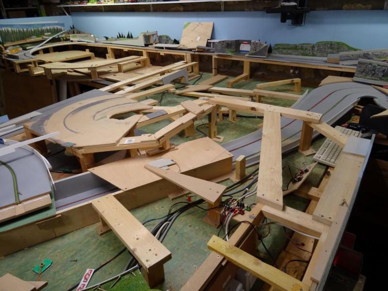

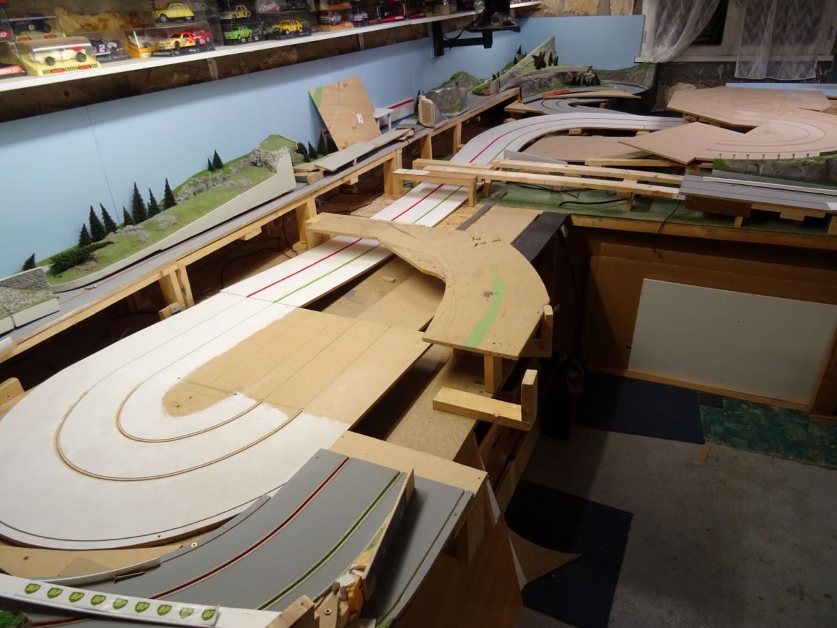

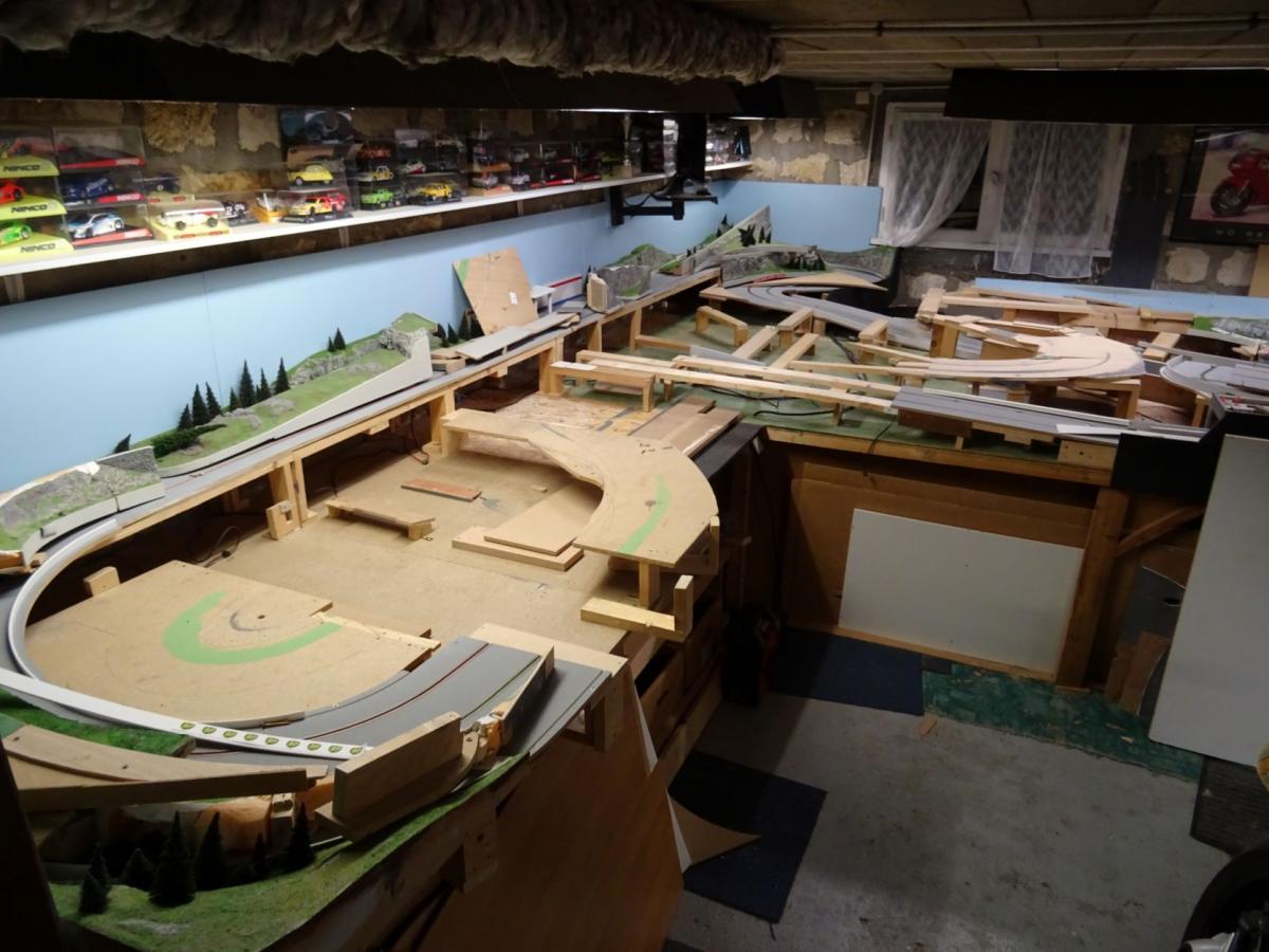

Comme je l'ai déjà évoqué sur le bar de la proxi , je profite de cette période peu propice aux activités extérieures pour finir la partie bois de mon circuit
Première étape , le démontage de la partie plastique restante
ça fait peur ...non ?

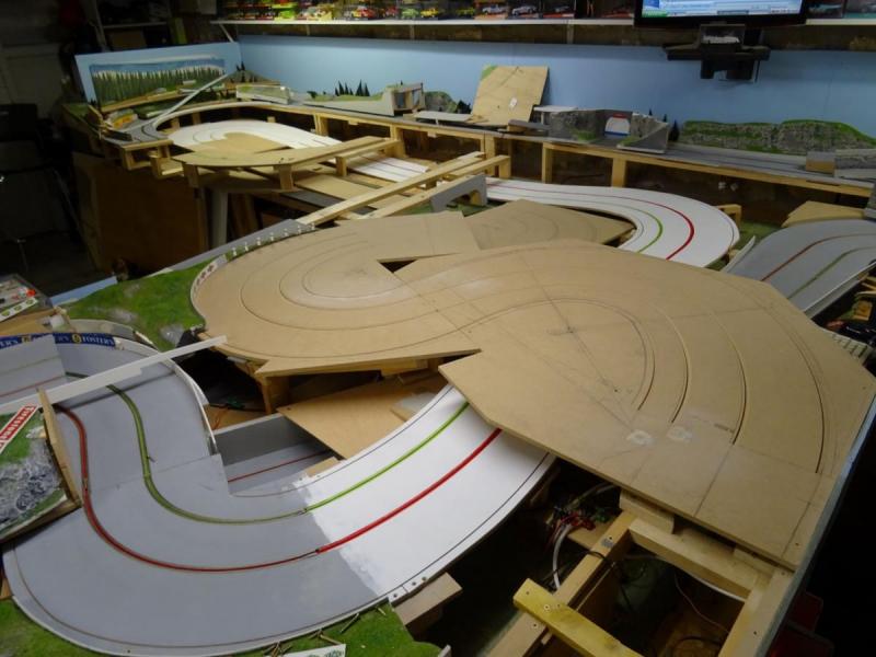

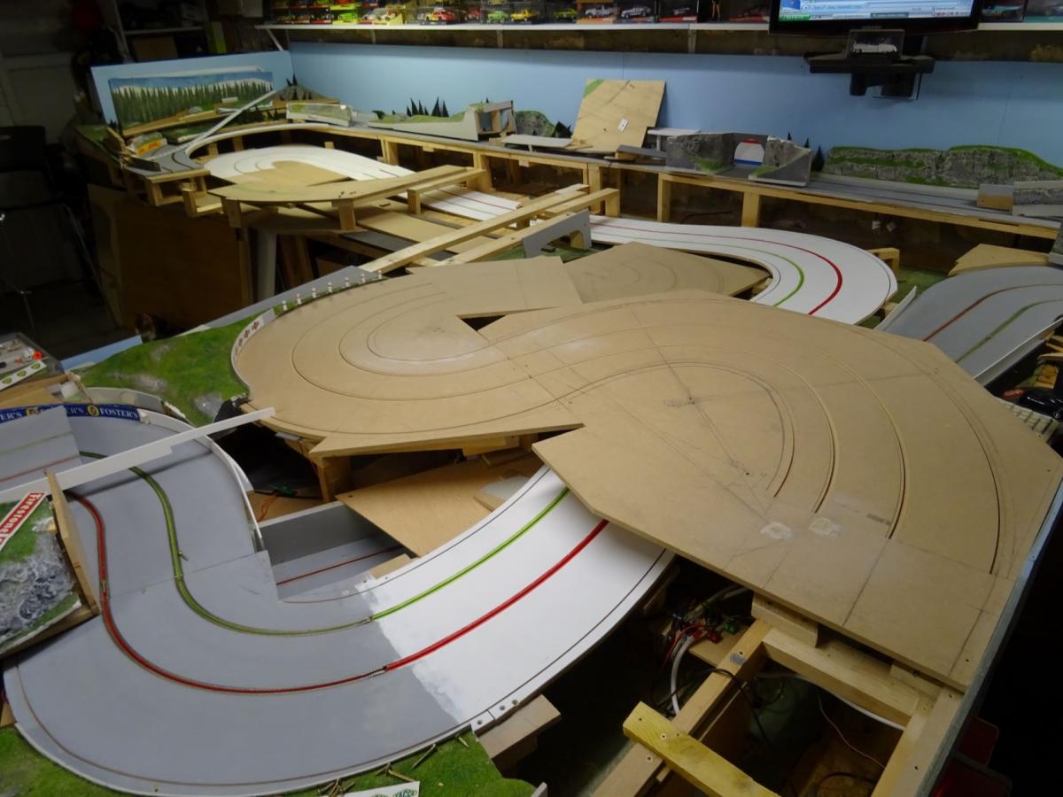

Problème ...tout doit être opérationnel fin janvier pour accueillir la première épreuve de la proxi 2022 ...il reste donc un mois
Un premier point après quelques jours ( intenses ) de traçage , défonçage et autres ...je bosse quoi qu'en disent certains
Il reste encore beaucoup de boulot , mais je suis dans le timing ...d'un autre coté c'est pas comme si j'avais le choix

Moi je dis chapeau et quel taf de fou !
Bravo et bon courage !
Date du message : mercredi 29 décembre 2021 à 21h35
C'est le combat de ta vie,,Vas-y défonce tout sur le Boxering!
Date du message : mercredi 29 décembre 2021 à 22h49
Tu as tous nos encouragements !
Messages : 10.336
Date du message : jeudi 30 décembre 2021 à 06h25
on est là!
(ah purée, j'aimerais faire comme toi, remplacer mon carrera par du bois.)
Date du message : jeudi 30 décembre 2021 à 19h24
Bravo Thierry, ça avance.
N'oublie pas non plus que cela doit rester un plaisir (même si des fois il y a quelques prises de tête). Et puis une fois finie, cette piste sera une vraie satisfaction.
Et puis c'est bien d'avoir une échéance, cela évite de trop tergiverser!
Date du message : vendredi 31 décembre 2021 à 01h39
Bonjour Thierry. C'est très prometteur tout ça. j'ai montré les photos de ta piste à ma Mustang, elle en a poussé un hennissement de plaisir.
