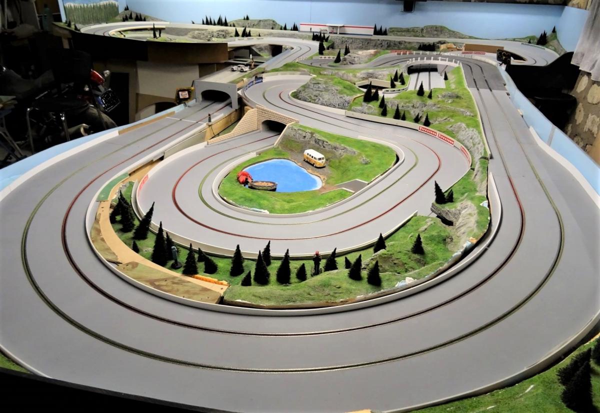

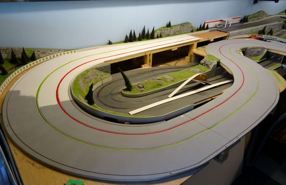

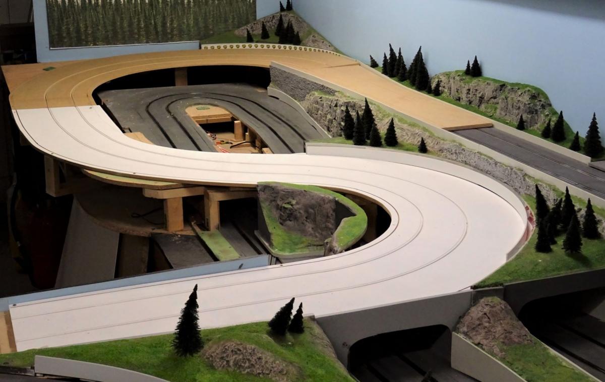

Après avoir roulé dernièrement avec beaucoup de plaisir sur quelques pistes en bois et en particulier avec les nouvelles voitures BRM 1/24 ( Escort , Simca 1000 , R8 ...) , j'ai décidé de profiter des derniers confinements pour transformer le Scalex sport en bois ..
Vaste projet , mais je me suis déjà fait la main en aidant quelques amis à fabriquer leur piste ( Vince piste bois de 40 m , rallonge de la piste BLST de LM24B ..)

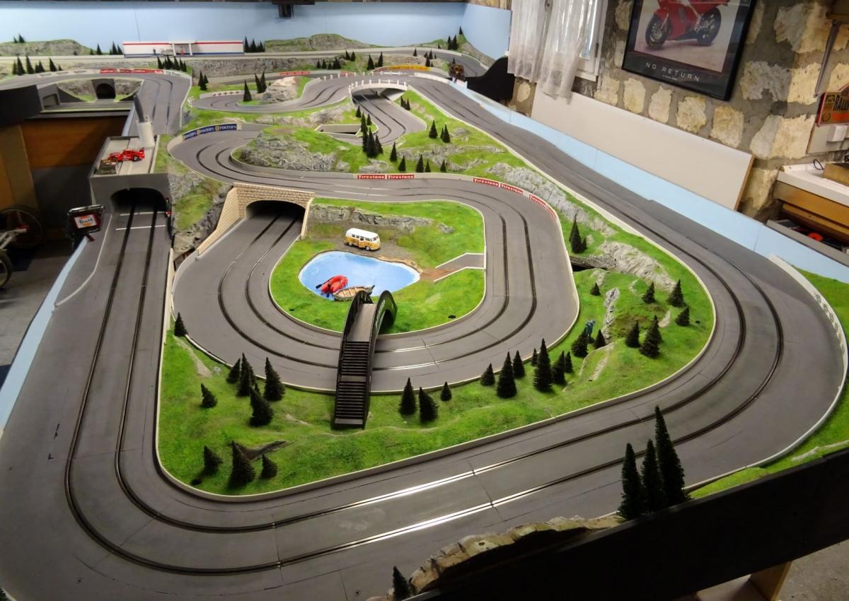

Bon le Boxering plastique c'était ça

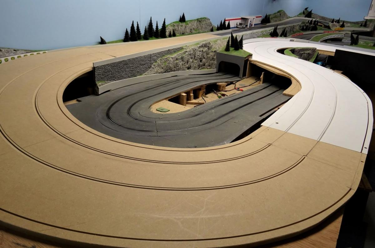

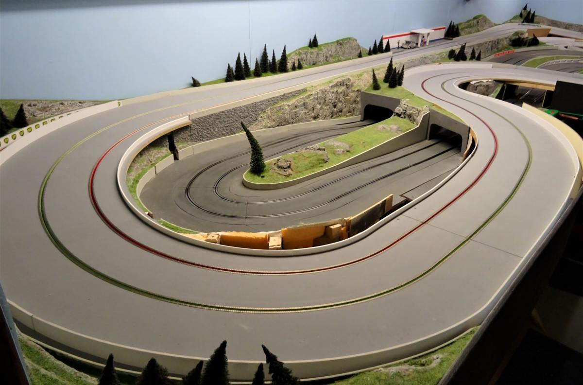

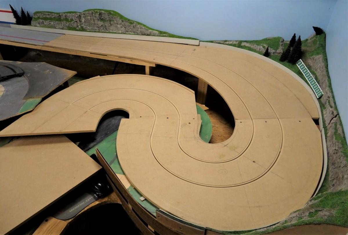

Le premier chantier , je voulais une grande courbe ....je vais donc remplacer les deux virages avant l'arrivée par une seule grande courbe
et en profiter pour passer l'écartement des voies de 7 cm à 10 cm

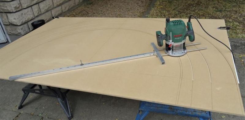

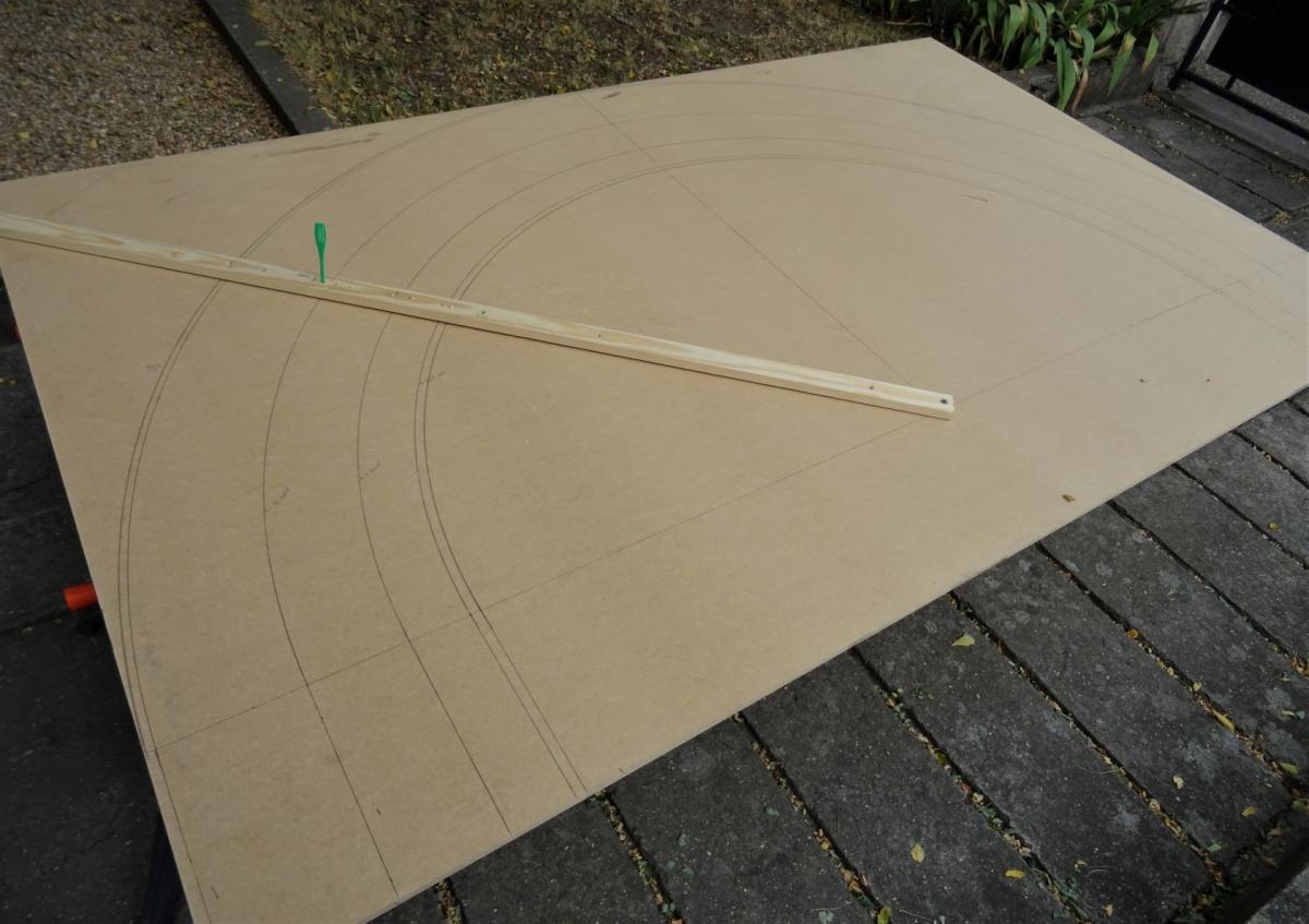

Première étape , le traçage
Puis , le défonçage

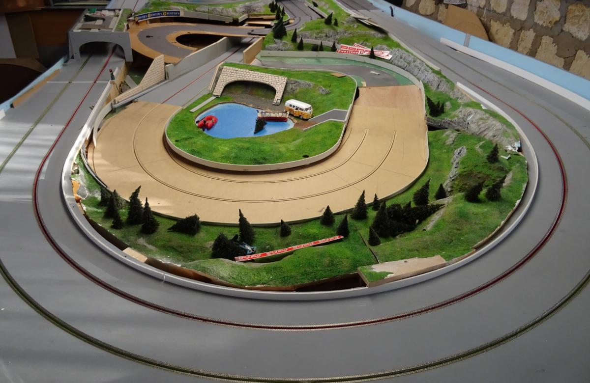

Mise en place
Fabrication des adaptateurs Scalex sport / bois , mise en place de la détection ( IR dans le slot ) , peinture et pose de la tresse

MA-GNI-FI-QUE, Thierry!
Du travail de pro

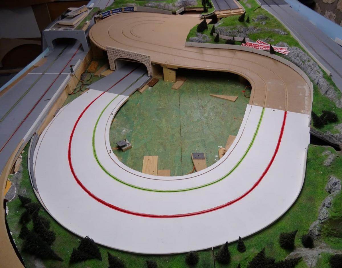

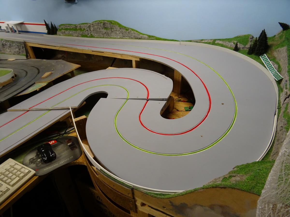

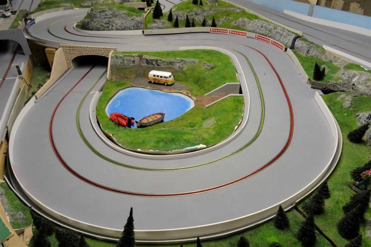

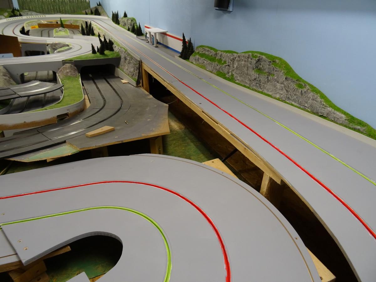

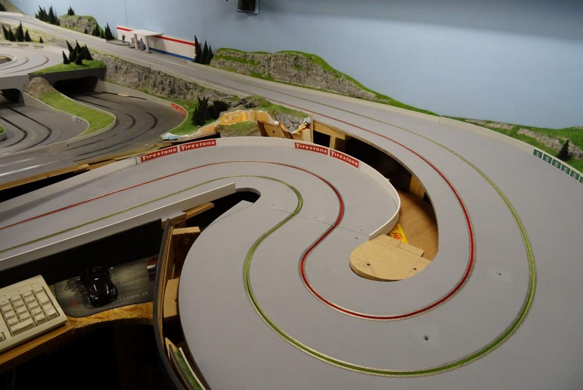

Le chantier est stoppé provisoirement pour cause d'accueil de la Proxi 2021 , les 2/3 du circuit est maintenant en bois en attendant la reprise vers fin février
Quelques photos de ce qui est fait

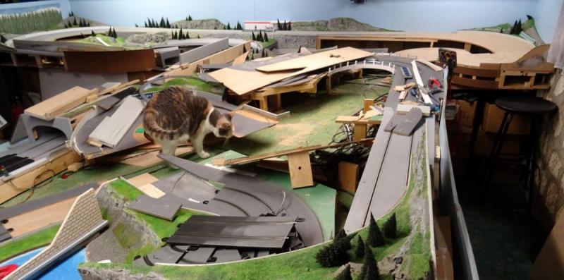

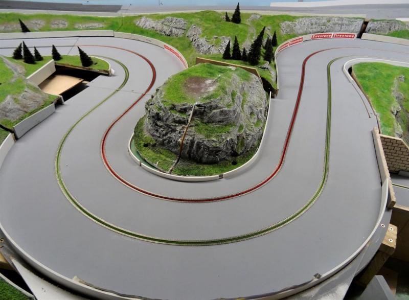

Une vue d'ensemble ..bon , la déco a un peu morflé ...
ça va m'occuper encore un moment entre la fin de la piste bois et la déco à refaire ..
