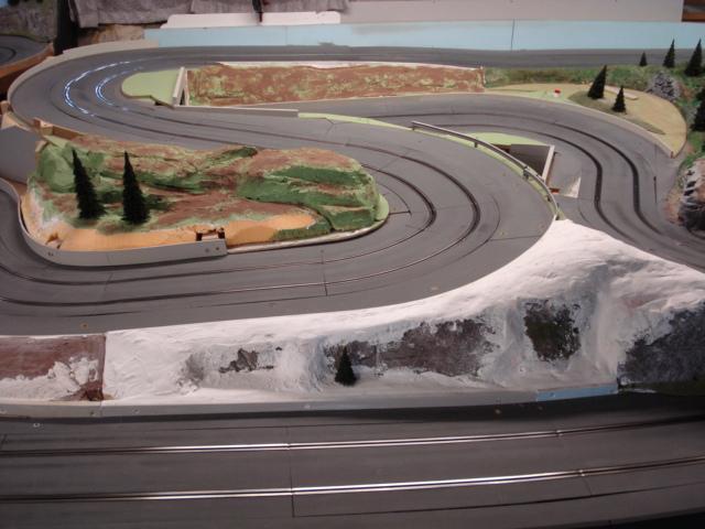

salut boxer , je suis enfin tombé sur ton post . ton circuit est magnifique , j'adore la deco avec ces couleurs douces et très réalistes , bravo !!!
pourrais tu me dire comment tu arrives a ce resultat , quels produits et quelles teintes as tu employé pour faire ces rochers et comment fais tu ces bordures blanches ? merciBOXER a écrit :

Bravo, comme déjà dit par d'autres, très joli, très propre et très sobre
Tes rochers ont un rendu terrible...peut on en effet en savoir un peu plus stp ?

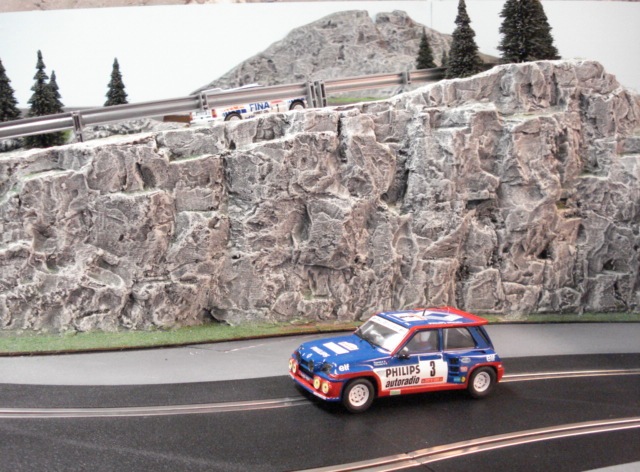

Après ( c'est la partie la plus longue ) il faut tailler des formes de rochers dans le platre avec un tournevis plat ou un cutter ..ah oui j'oubliais pour que ce soit plus facile et pour une question d'accessibilté , mon décor est démontable par morceaux
Une fois les formes de rochers définies , peindre tout en noir et ensuite des couches successives de gris ( du plus foncé au plus clair ) en balayage au pinceau avec de moins en moins de peinture ( limite presque sec pour le gris le plus clair , pour faire ressortir les reliefs ( c'est surement mieux expliqué sur des forums de modélisme ferroviaire ).

Pour le platre , c'est du platre à modeler en vente chez tous les castomachin , tu l'appliques avec une petite truelle ( attention ça prend vite ) et je fais un petit lissage à la main avant que ce soit sec , il existe aussi des moules à rocher ( diorama.fr) que tu peux inclure dans ton décor .
La peinture chez le mème fournisseur ( de l'acrylique ) de préférence en mat ( au pire satinée ) un pot de noir et de gris clair ( tu fais un mélange pour les couches intermédiaires ) ..prend les moins chères ( j'utilise la marque de l'enseigne en général 20 à 30 % de moins )
