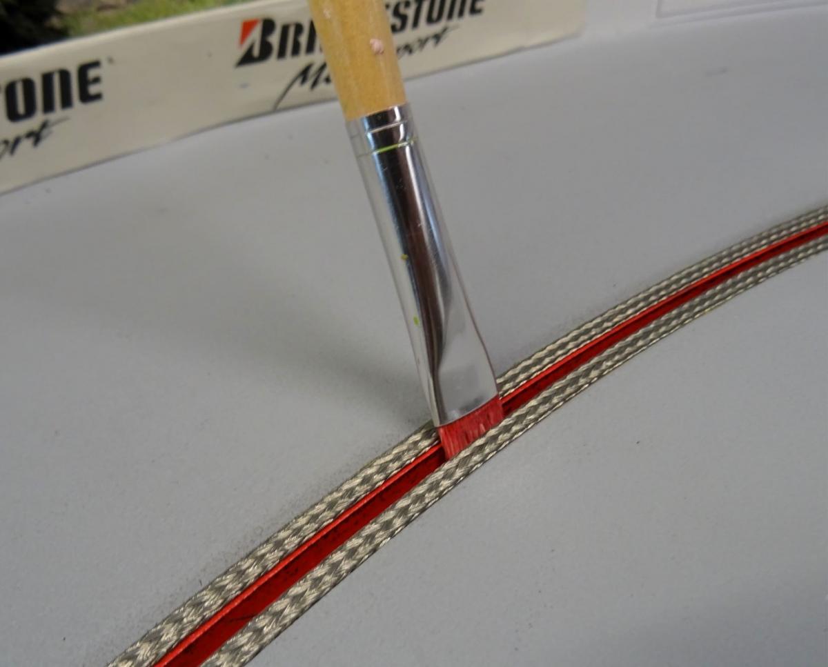

Salut Brad
Bravo pour ta piste ! J'ai deux questions pratiques à te poser :
As tu une technique particulière pour peindre tes slots (vert et rouge) rapidement ?
Et comment as tu collé ta tresse ? Néoprène double décollage ou bien adhésif 3m double face ? Ou autrement ?
Merci beaucoup !!
BOXER
Messages : 2.301
Piste : BOIS
Nombres de voitures : trop
Date du message : vendredi 18 février 2022 à 12h18
PtitGab a écrit :Salut Brad
Merci beaucoup !!
Je suppose que ce message est pour moi
Pour la peinture du slot j'utilise ce type de pinceau
Pour la tresse , double encollage à la néoprène , piste et tresse ..attendre quelques minutes avant de poser
Date du message : vendredi 18 février 2022 à 13h46
Oups me suis trompé de pseudo. Pardon Boxer !!
Merci pour tes réponses ! Ok pour le pinceau. Je mettais fait avec une corniere pvc recouverte de feutrine une sorte de brosse de 3 cm de long environ. Mais c'est quand même vachement long et chiant à faire. Du coup j'ai acheté des mini seringues de 1 mL pour injecter la peinture dans le fond du slot. J'espère gagné du temps.
Ok pour la colle je procederai sûrement comme ça aussi.
