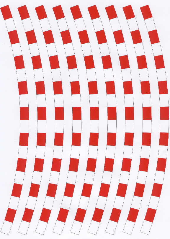

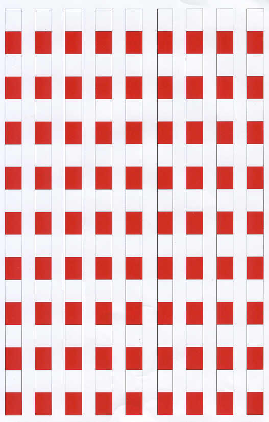

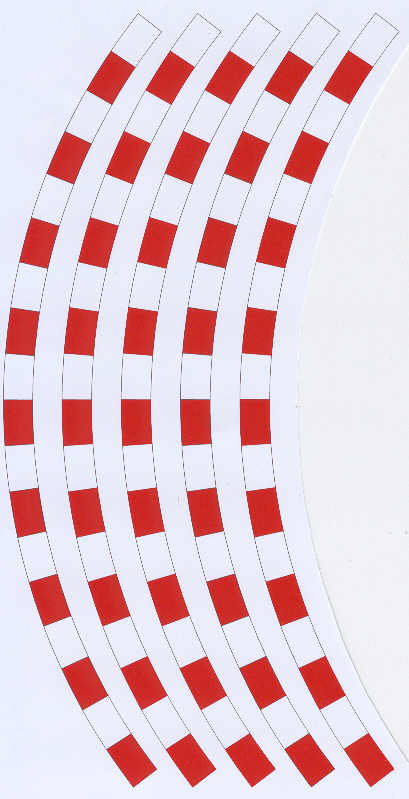

Tu achètes un tapis de randonneur ( en général bleu ) épaisseur 8 mm pour un prix d'environ 10 € mais tu en as pour ton argent car il fait 90 x 60 .
Perso j'ai réalisé mes bordures en bois ( CTP ) de 8mm et j'ai utilisé le tapis/mousse sur toutes les petites parties des bords de piste à l'endroit ou la découpe du bois était plus difficile .
Ensuite , pour la déco rouge et blanche tu imprimes ça sur du papier photo et tu colles ces belles réalisations sur tes bordures bois ou mousse à la colle néoprène sur la jointure Piste/Vibreur .
L'effet est garantie
