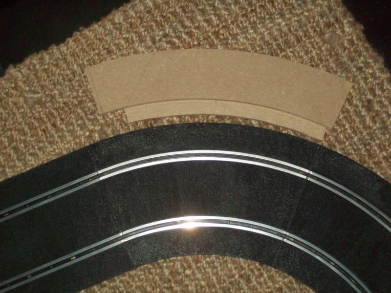

Mon fils qui a gagner 15 euros au cour d'une brocante me tannais pour savoir combien de bordures ils pourais acheter avec
Et quand je lui ai dis qu'il ne pourrais faire qu'un demi tour, avec, ce qu'il prend pour un trésor, il a fait grise mine
J'ai d'abord pensé lui faire deux demi tours d'un seul tenant mais il change de tracé constamment et cela deviendrais trop contraignant

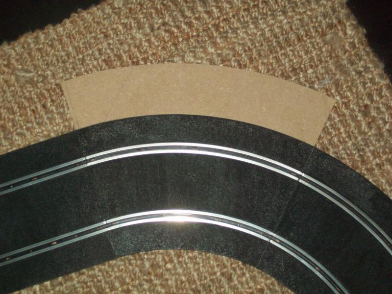

J'ai donc essayé de lui en faire des démontables
il faut encore les poncer et les peindre mais voilà se que donne mon premier test
C'est fais dans du 10mm 12 aurais été mieux mais je n'en ai pas trouvé

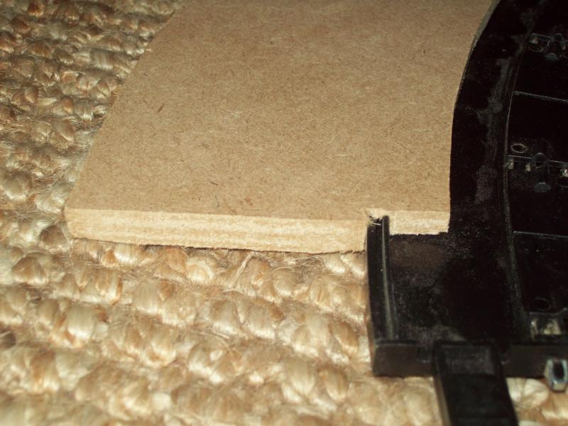

As-tu poncé pour réaliser le décrochement dans l'épaisseur ? Mais comment as-tu fait pour obtenir une si jolie courbe intérieure ?

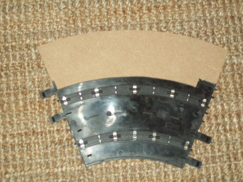

j'ai bricolé un système de compas pour ma défonceuse
j'ai d' abord enlevé 2mm sur la partie qui se trouve sous la piste pour que la bordure vienne bien à fleur, et ensuite une rainure de 5mm pour que le bourrelet à l'extérieur du rail s'emboîte en forcent un peu, et j'ai découpé les contours de la première avec la défonceuse pour qu'ils sois nickel et je m'en serre de gabarit pour faire les autre que je découpe à la scie sauteuse

Ah oui, quand même, c'est pour cela que je me disais que cela était bien beau et pas à ma portée
