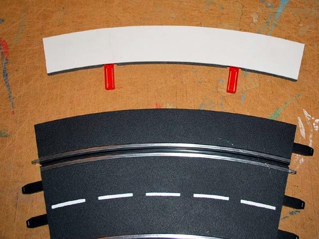

Bonjour à tous, étant un lecteur assidu du forum où j'ai pu glaner tant de renseignements utiles pour mes débuts dans le monde du Slot, à mon tour de vous proposer ma création de bordures Carrera.
Comme beaucoup, je trouve les bordures Carrera trop larges mais aussi un peu trop chères.
J'ai donc décidé de les réaliser moi-même à partir de matériaux simple et facile à trouver (de la récup) et avec des outils que tout le monde possède, je me suis largement inspiré de travaux d'autres sloteurs pour cette fabrication (merci à eux).

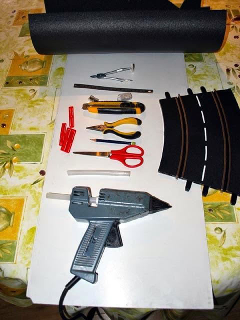

Le matériel et outils nécessaires :
- Pistolet à colle chaude et bâton de colle
- Cutter
- Crayon gris
- Compas
- Réglet
- Ciseaux
- Pince
- un rail carrera
- Un tapis de sol à 3 euros (Chez Déc.....)

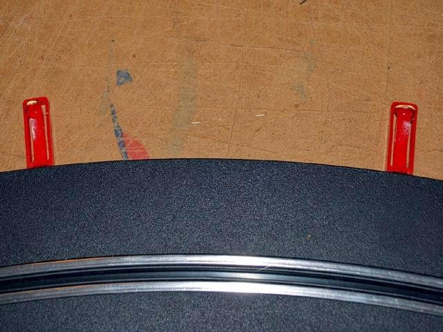

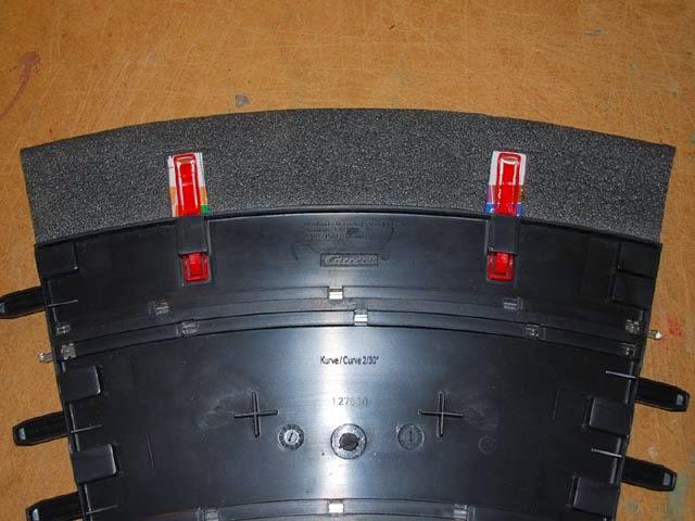

- Des attaches rouges Carrera
- Du carton 1mm ou de récupération (carton de boite à chaussures) (le mien est une sorte de carton plastifié)

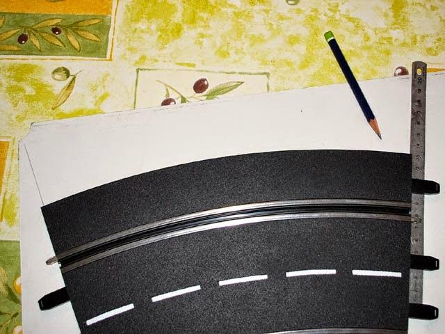

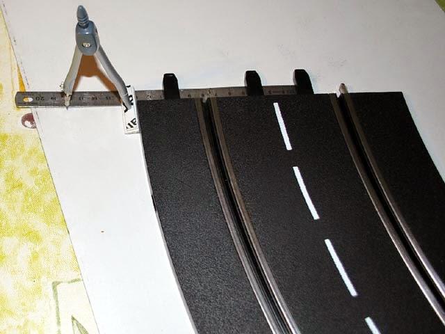

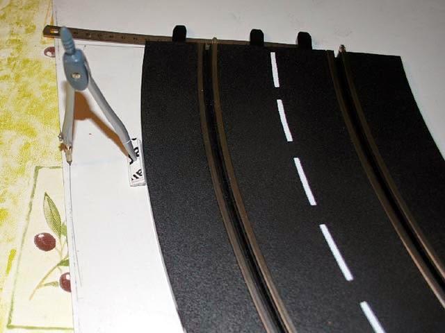

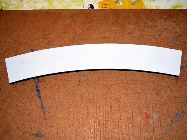

On commence par tracer les contours de la future bordure et la continuité des cotés avec le réglet.
Puis à l'aide du compas on va tracer le coté extérieur de la bordure, c'est à ce moment que l'on définit la largeur, 5 cm pour ma part.
La pointe du compas est plantée et collée dans un morceau de plastique afin de bien conserver la courbe, il est également bien serré pour ne pas perdre la largeur.

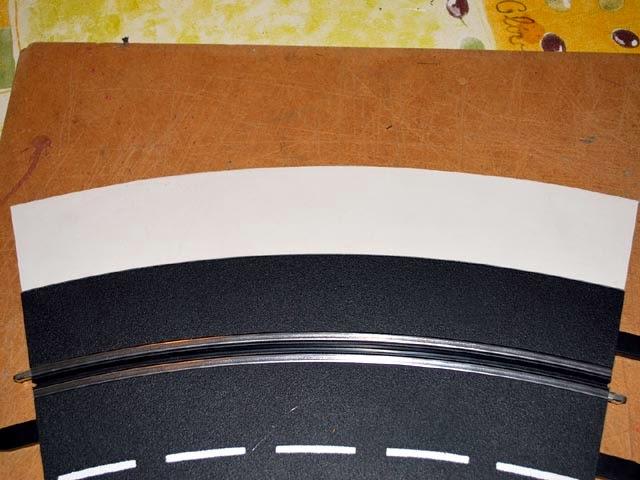

Voici le tracé finit

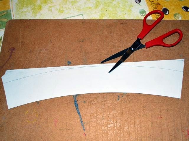

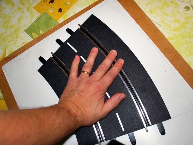

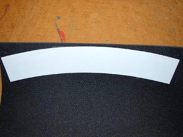

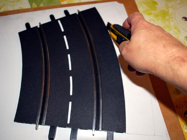

Maintenant on va débuter la découpe en maintenant bien le rail, attention à na pas faire dépasser les doigts sinon AIE !!!
Puis avec le réglet pour les parties droites.

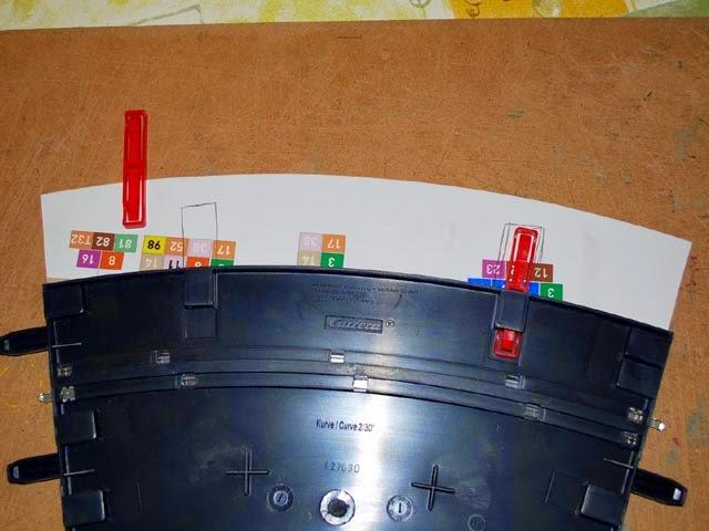

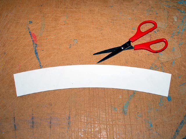

Et la dernière partie au ciseau, ne surtout pas reporter le rail pour la découpe, la courbure n'est pas la même.

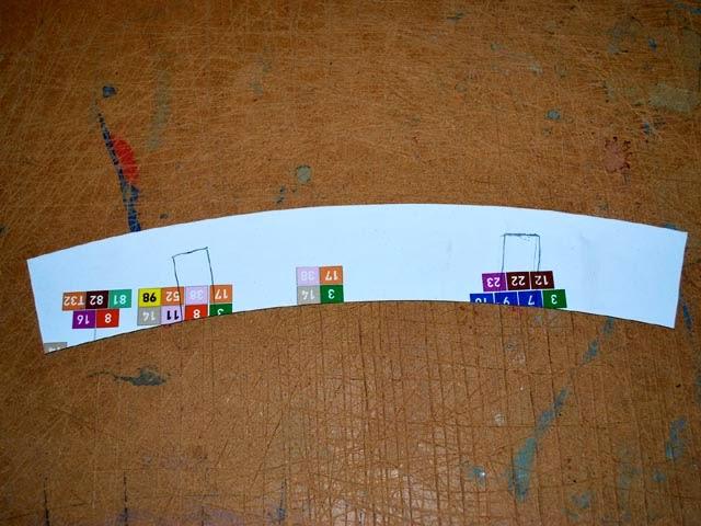

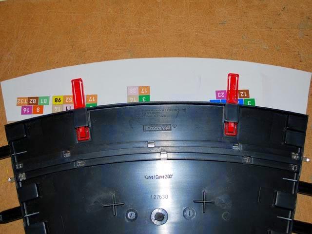

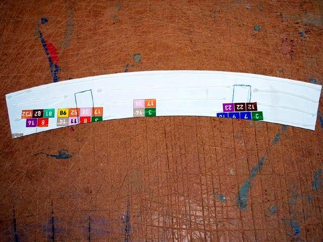

La découpe faite, on retourne le retourne sur la face qui recevra la colle pour tracer les parties sans colle.

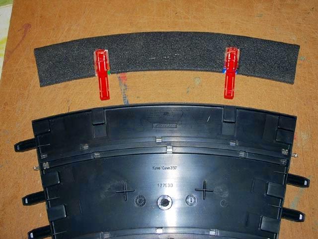

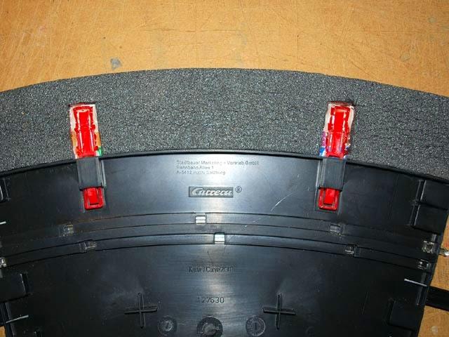

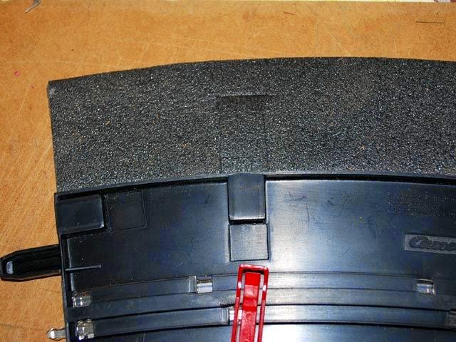

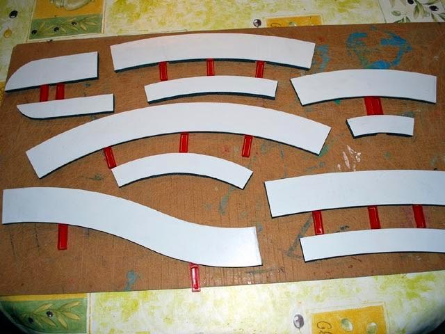

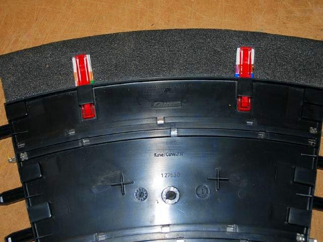

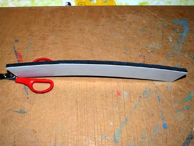

L'encollage et l'application sur le tapis de mousse.

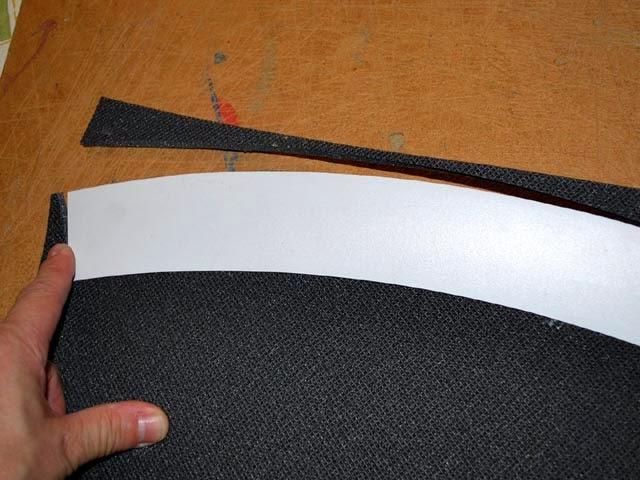

Maintenant on découpe le tapis en suivant les contours de la bordure, le tapis se découpe trés facilement 1 ou 2 passage de la lame suffisent.

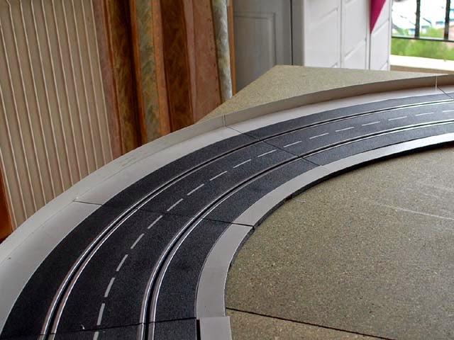

à toi!

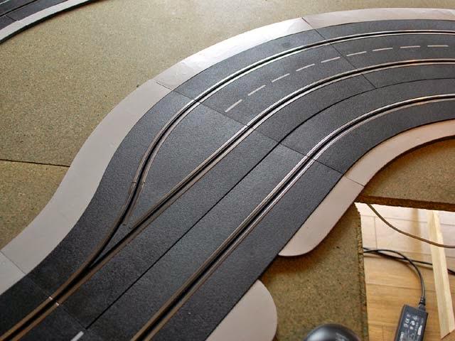

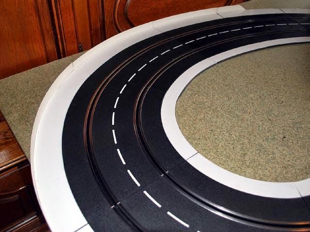

N'aurait-il pas été cependant plus efficace de réaliser tes bordures en "pièces uniques" ( épousant la forme de plusieurs rails successifs, ou de virages complets ... ) ?
... Sinon c'est parfaitement adapté
