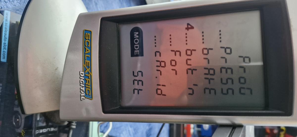

j'ai un scalectrix digital que je rouvre 10 ans après ou environ... le transfo de la powerbase était HS; le nouveau permet de revoir la petite loupiote verte
je branche les manettes je pose une voiture, j'appuie longtemps sur le bouton de la base pour associé et rien ne se passe
y'a t -il un protocole que j'ai oublié, les manettes sont peut-être mortes ou la base, bien que la lumière s'allume..
y'a t il des tests à faire..
merci à tous, si vos lumières s'allument! ce serait avec joie !
Florian

Souvenirs,, souvenirs,,
Mettre une voiture sur les rails,
Appuyez et maintenir, ou pas, la touche frein sur la manette,
Appuyez et maintenir la touche OK, sur la base

et je crois bien que j'ai un problème car même en faisant cela le fonctionnement n'a pas l'air de se réveiller...
je vais peut-être tenté de voir si il y a faut contact... ou la powerbase est peut-être morte...
étrange..

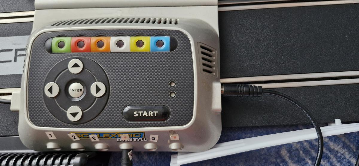

slotpat
Date du message : dimanche 20 septembre 2026 à 18h25
Bonjour
Tu ne précises pas le type de powerbase,?
Base 4 ou 7042 à 6 canaux.
Pour la 7042 voici une petite illustration, si ça peut d aider,si elle fonctionne encore.
Cela dit elles est dure à griller,étrange...
Photos pour la base 6.
Slotpat
