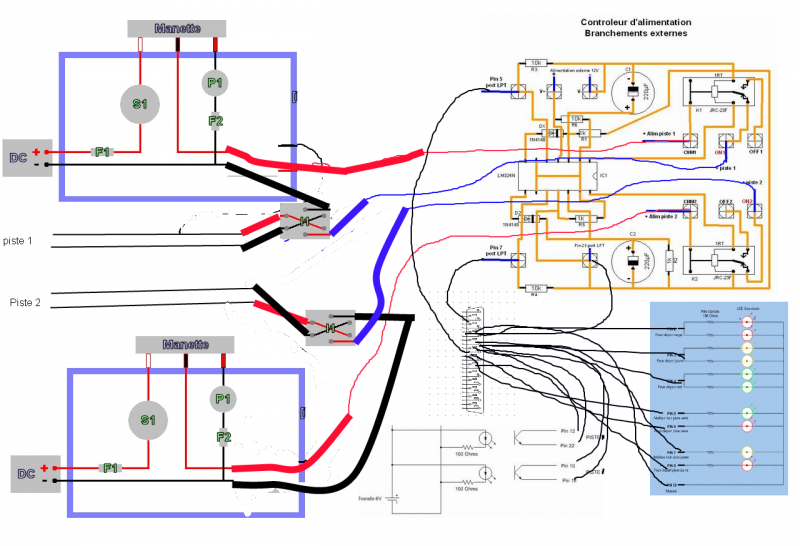

Armsterisme je pense qu'il y a une erreur dans ton schéma.
Ce n'est pas une alim variable qu'il faut brancher sur V+ / V-, mais une alim fixe de 12V.
L'alimentation des pistes se fait entre Alim piste 1 et ON 1 et entre Alim Piste 2 et ON 2. Les deux lignes sont indépendantes donc tu peux parfaitement avoir des voltages différents sur chaque relai.
Du coup je ne comprends pas pourquoi il faudrait doubler le montage

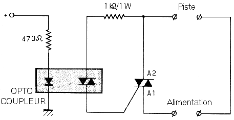

Personnellement, je préfère une solution à base de MOC3021 + Triac. En effet l'avantage d'utiliser un opto-coupleur est l'isolation électrique du port parallèle:

pasc je comprends rien

Ah oui j'avais po fais attention mais le DC viens du schema d'origine... donc.... lol
apres les technicité opto ou autre j'en sais rien en fait je fais l'electro en reflechissant sur les composants etles schema existants... sans vraiment comprendre ce que electriquement cela fait.... du moment qu'il n'y ai pas de court circuit.
Ohhh et pis en revoyant le schema si on prend le shema de gestion electrique il suffit de mettre les variateur d'alim apres les sortie piste et tu n'as besoin que d'un montage.... C'est bête mais j'y ai pas pensé du tout hier !!! ![]()

kangle a écrit :pasc je comprends rien
Si tu regardes bien le montage de Med, les bornes V+ / V- doivent être raccordées à une alimentation extérieure 12V 500mA et chaque piste est racordée entre Alim piste 1 et ON 1 et entre Alim Piste 2 et ON 2.
La variation peut se faire en amont ou en aval des relais, mais pas avec des alimentation Scalex qui ne sont pas redressées.
Le schéma électrique que je te donne est juste un exemple de pilotage de coupure par opto-coupleur afin d'isoler le PC.
Voilà, je ne sais pas si c'est plus clair...
Pasc.

Je viens de reprendre les schéma et il me semble que mon montage est bon,

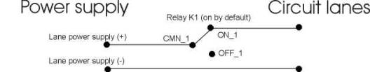

si on regarde bien l'alimV12 sert à alimenter les composants électriques du système.
le + de l'alim arrive sur "alim piste" CMN1 ou 2
et le - doit etre connecté à la piste.
Le ON1 et ON2 sont les bornes + qui alimente la piste et doivent donc être elles aussi connecté à la prise.
Ceci me conforte dans mes propos :
J'ai bon?????

Med
Date du message : jeudi 6 novembre 2008 à 09h58
Kangle,
j'ai étudié ton projet, qui en passant est très bien
Bref pour faire simple, je pense que tu as tout bon
il ne faut pas oublier d'alimenter la coupure de piste par une alim 12V ext, tu sais les petit transfo 12V 500m. Et également alimenter la détection infra par un petit transfo 6V, pareil un transfo 12v 500ma variable sur 3,6,9,12V fera très bien l'affaire.

kangle
Date du message : jeudi 6 novembre 2008 à 10h12
YEAH j'avais juste.
Ok donc pour récap il me faut un transfo 6 pour la détection un de 12 pour la coupure et 2 de 15 pour l'alim des pistes.
En DC bien sur.
Petite question , comme j'ai déjà deux alims scalex j'aimerai les intégrer, avec un pont redresseur ça marcherais???
Mais j'arrive pas à trouver ces pont redresseur chez les revendeurs.
Quelqu'un aurait un modèle et une ref à me fournir svp???

Oups je viens de regarder un peu plus en détail et il me semble que si je veux mettre un inverseur de sens il faut que je le fasse après le controleur d'alimentation et non avant.
Donc voilà ce que je pense entre mieux.
