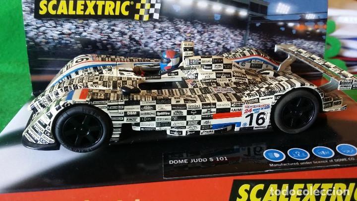

Bonjour à tous, voila j'ai un petit souci j'ai acheté une voiture Scalextric
problème je n'arrive pas à la défaire de son socle si qu'elle qu'un à une solution je suis preneur merci

Ce n'est pas vraiment une Scalextric, mais plutôt une Scalextric Espagne, donc une SCX pour le reste du monde. D'où cette
de boîte... Si je me souviens bien, il faut pincer l'espèce de truc en dessous et le tourner... Mais en ce qui me concerne, généralement (à l'époque où j'achetais encore des SCX), ça se finissait dans un bain de sang, ou plus exactement un charcutage du socle à la pince... Moi, quand on m'en fait trop, je correctionne plus : je dynamite, je disperse, je ventile !

Il faut mettre une pièce de monnaie dans la fente du truc qui tient la voiture sous le socle et tourner fort

En fait le châssis a un trou rectangulaire dans lequel un embout, solidaire du socle, vient se clipser. Cet embout est fendu au milieu, définissant ainsi deux parties, droite et gauche. Chacune de ces deux parties possède un ergot qui empêche le châssis de s'en détacher. C'est ainsi que le châssis se clipse sur cet embout. Pour détacher la voiture, il faut tirer fort en la prenant par les côtés du châssis. Cela a pour effet de rapprocher les deux extrémités de l'embout l'un de l'autre jusqu'à ce que les ergots passent par le trou du châssis. Cela fait un peu peur la première fois, mais ça marche pas mal (je n'ai jamais cassé de châssis). Par contre il ne faut pas tirer avec la carrosserie, sinon on risque de casser les fixations de la carrosserie sur le châssis.
Sauf que, pour éviter que la voiture ne se déclipse par accident, une tige est enfoncée dans l'embout (par-dessous le socle). Il faut donc d'abord retirer cette tige en la faisant pivoter autour de son axe. Pour cela elle est équipée d'une fente. Tu peux utiliser une pièce de monnaie ou un tourne-vis. Là aussi il faut forcer. Généralement un gros bruit se fait entendre lorsque la tige se libère.

l'explication de LPMC est tout à fait exacte. J'ajoute que moi, entre le retrait de la tige et l'extraction de la voiture, je faisais 3 fois le tour de la boite à cloche pied.
Il a également oublié de préciser qu'on transpire beaucoup et qu'on ne remet jamais la voiture sur son socle, tellement c'est bizarre à enlever ce système.
PS: essaye quand même le truc à cloche pieds, moi ca a marché.

J' ai réussi sans votre aide je n'aurais jamais pu merci à tous
