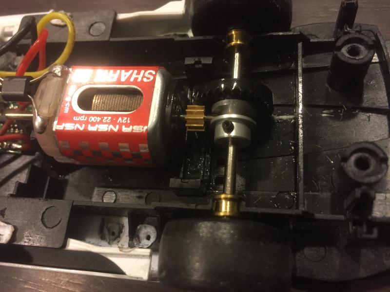

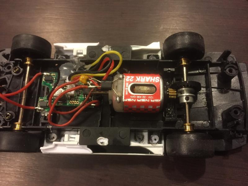

alors voici le châssis modifié:
dans le détail:
j'ai viré tout le système de guide carrera (il était trop long et bloquait dans les courbes) et j'ai mis un simple guide qui normalement va sur les NSR, apparemment ça convient, on verra à la longue. J'ai changé le moteur pour un moteur NSR
Remplacement du pignon et de la couronne d'origine avec un rapport 9/27 par un ensemble slot it rapport 10/27
et enfin remplacement des pneus arrière par des sideways 20x11 Hi-Grip 22sh qui ont l'air de vraiment accroché dès les premiers tours
Je n'ai pas encore pu roder tous l'ensemble, j'ai juste eu le temps de faire qqs tours et ça à l'air nettement mieux que l'origine
