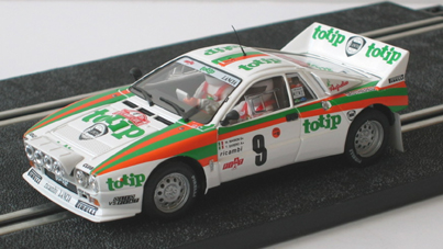

Je voudrai savoir se que vous pensez des ces 2 voitures sur le plan "performance"

Niveau performance c'est pas terrible, mais agréable. La BM a un moteur avant donc pas mal de travail pour bien l'équilibrer.... La lancia je sais pas...

La Lancia est en Sidewinder, elle a donc un beau potentiel et avec un bon réglage (+ ou - nécessaire suivant ta piste) elle marchera du tonerre.
La BM faut s'en occuper: bien lester pour pas que le train arrière parte trop, mais ce n'est pas facile car il y a peu de place. Colle bien le palier de l'arbre de transmission, mets des pneus avant taille basse et essaie de limiter le jeu dans les roues avant.

la bm je sais pas mais la 037 elle et bien un leste a l'avant et c'est partie pour de glissade j'adorre parcontre pas de frein seul defaut pour moi .

a cette bmw moi j'adore
comme deja dit colle les paliers, change pour un guide gris slot it , lestage sous l'axe moteur
colle les jantes car elle ont tendances a se deplacer et à venir toucher le bord des ailes
